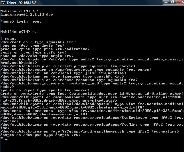

Из памяти телефона удалить ничего не могу- пишет "неизвестная ошибка",лог из телнет'а прикрепляю ввиде скрина.
Цитата(Virgilij @ 14.2.2010, 1:01) *
ZveroboI, попробуй это:
mount -o remount,rw /dev/loop/0 /ezxlocal/download/mystuff -o loop
Добавлено позже (14.2.2010, 1:06):
Zorge.R, он не первый у кого случился read-only, у меня тоже на твоём моде такое раз было, не говорил, потому что думал сам что-то понатворил неладное, да и после z6 всё вернуть на место не проблема smile.gif
А должно ли что-то появиться после введения этой команды?Ввел,перезагрузил тел,изменений никаких.
Цитата(Virgilij @ 14.2.2010, 1:53) *
ZveroboI, попробуй теперь переименовать какой-нить файл в бывшей ро области (в ро переименовать было невозможно), если переименовалось, значит всё нормально и команда возымела действие :)
не удаётся
