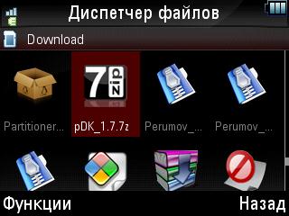

-В диспетчере файлов добавлены иконки на различные типы файлов - sh, avi, rar, 7z, txt и многие другие. можно менять на свои, в том числе и из ФС, подробней тут (файл менеджер при холодном запуске подгружает иконки)

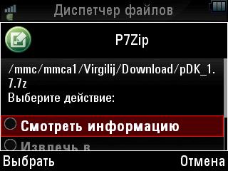

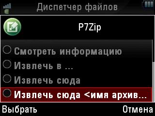

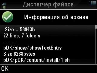

-нативный раз'архиватор 7z zip tar gz bz2 rar cab iso arj z

Вот ещё один патчик для Z-Mod-а замутил smile.gif Кто-то помнится хотел не только распаковывать, но и посмотреть содержимое архивов перед распаковкой, теперь у вас будет такая возможность!
После установки и перезагрузке телефона, патчи можно будет удалить, теперь в фм можно будет выбрать архив и глянуть его содержимое, а потом распаковать куда вам будет угодно smile.gif
Сообщение отредактировал Virgilij - 1.3.2010, 19:37
З.Ы. Возможна проблема с англоязычной версией (хотя у меня работает), просьба отписаться в первую очередь у кого всё отлично заработало!
З.З.Ы. Те кто уже поставил, надо скачать новую версию Из поста 473 :
-Запустить старый патч через MPKGBOX.
-Начать установку, выйдет вопрос "Удалить патч?" отвечаем ДА.
-Удалить старый патч из мпкгбокс.
-Установить новый.
-Запустить из MPKGBOX.
-Установить.
-Перезагрузить телефон.
Сообщение отредактировал Zorge.R - 1.3.2010, 20:20

Тeпeрь пaтч отлично рaботaeт, молодeц!

QUOTE(Virgilij @ 2.3.2010, 0:16) *
when delete autorun in fm it not work

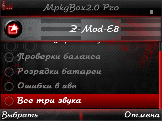

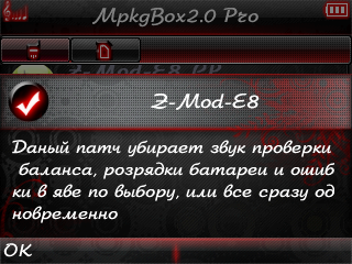

Цитата(solartkost @ 2.3.2010, 12:00) *
ещё б в следущей версии убрали звук проверки баланса,звук ошибки явы,сделали полоску полупрозрачной и был бы вобще лучший монстр!
Zorge, возможно такое? ;)
Собрал маленький патчик как раз по этому поводу
Сообщение отредактировал K()t - 2.3.2010, 23:46
Прикрепленный файл Z_Mod_E8_zmod_no_sound.mgx   ( 8.61 килобайт ) Кол-во скачиваний: 141

Цитата(K()t @ Сегодня, 20:35)
Звук ошибки явы
это - /usr/SYSqtapp/phone/Device_Connect.wav
Звук проверки баланса, можно заменить (хоть на гимн СССР) в /Память телефона/Музыка/ui_sounds/ui_beep.wav

Цитата(solartkost @ 2.3.2010, 23:50) *
K()t, ссылку на патч можно пожалуйста?
