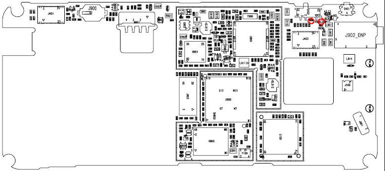

В общем моторола Е6
белеет дисплей при переключении ползунка блокировки в положение - заблокировано.
у меня давно была с ним проблема относил в СЦ вроде сделали...но он работал только на ВКЛ...замкнули просто контакты...
сейчас хотел поставить новый...
купил поставил и вот в результате такая фигня...=:(
Еще заметил что нехватает пару деталей на плате...
вот на фото видно на каких местах отсутствуют...
скажите а за что они отвечают?

r439 - резистор, скорее всего соединяет ключ S402 с чем-нибудь еще.
r990_CNP - резистор, скорее всего имеет отношение к J902_DNP
Есть даташит?

В нашем случае это баальшая схема, на которой подписаны все детали и то, как они между собой соендиняются. Если иметь подобную схему можно будет понять чего воткнуть вместо резисторов. Может перемычку, а может придется искать замену. Скорее всего один из этих вариантов тебе и посоветуют.

имееться только схемы...в pdf....
