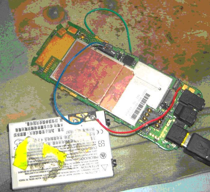

Итак вы "убили" свой С450(550),обобщаю две эти модели,т.к. они абсолютно эдентичны(за исключением камеры в С550),а так у них одинаковые платформы,прошивки одного подходят для другого.
Внимание если у вас на С450 стоит прошивка E380_G_0A.04.14R_lang000D_full_flash вы не сможете перепрошить ни на какую другую,кроме такой же!!!
Продолжим...Вы убили телефон,который никак не определяеться виндой,вернее определяеться при подключении как неизвестное USB устройство.Вы пытаетесь отправить его(телефон) вручную в режим flash mode(режим прошивки),а результат нулевой.Тогда этот мануал для вас!
Сначало опишу все пошагово,а потом качайте мануал с фотками,схемами и подробнейшим описанием восстановления С450 и С550.
1.Для восстановления вашего С450 или С550 вам понадобиться во первых программа PST 7.2.3,во вторых программа VictorGSM3.8,и наконец программа Radiocomm 7.1.1.
2.Так же вам понадобиться Комплект для восстановления вашего телефона(С450 или С550).В комплект входит собственно два мануала(по восстановлению С450 и по восстановлению С550),имидж(файл прошивки),ремонтные флексы(дисплейный и клавиатурный),EEPROM слитый с абсолютно нового С550,флекс для разлочки,а так же файл калибровки сети.
3.Ну а теперь собственно сам процесс восстановления....Подробно описывать не буду(двойная работа) все наиподробнейше описано в моем мануале по восстановлению.
4.Разбираем телефон.
5.Замыкаем точки ТП(показано в мануале какие)
6.Подключаем,вернее припаиваем акум
7.Подключаем к ПК
8.Открываем ПСТ и показываем файл прошивки E380HA_G_0A.03.40R_gsm_flash_dev_16M
9.Прошиваем телефон и отключаем от ПК
10.Собираем телефон и снова подключаем к ПК
11.Прошиваем обычной прошивкой для данной модели(для С450 лучше E380_G_0A.03.40R_lang0011_full_flash для С550 лучше R321_G_0A.10.24R_LP0011_reflash)
12.Заливаем флексы(дисплейный,клавиатурный,) если нет сети то заливаем в Radiocomm калибровки сети а так же EEPROM в VictorGSM.Можно обойтись и без заливки этих файлов,если у вас с телефоном все в порядке-работают кнопки,дисплей нормально отражает цвета,ловит сеть,акум не садиться быстро.
Вот вроде и все.Повторюсь что более подробно написано в мануалах которые прикреплены к комплекту для восстановления С450,550.Удачи.

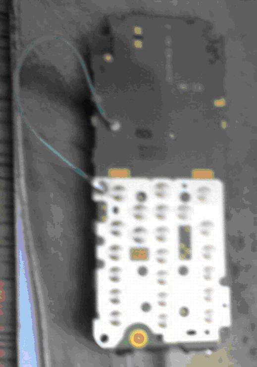

А замыкать то что именно?? как????.. в картинках мона? ;)
В менуале ТП написано:
"Пока единственный трабл-это попробовав позже и оказалось что при отключении телефона он(телефон) никак не хочет включаться,включаеться только при подключенной зарядке,"

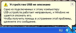

В конце мая пытался восстановить свой C550. Телефон определялся, как Blank Neptune, прошивался но не до конца. Вообщем забил на него!
А сейчас захотелось его продать и думаю: что бы сделать надо нести в СЦ, а там заломят цену! Решил попробовать самому восстановить.
Поставил аккум от C650 и подключаю к компу. Нажимаю три заветные клавиши и...
и смотрю на экране при нажатии какие-то полоски появляются! Комп пишет: USB устройство не опознано. Запустил Flash Backup, нажал заветные кнопки и комп определил тел! Начал прошивать-не получилось!
Решил через PST. Начал прошивать, процесс стирания памяти длился довольно долго. Прошил, включил, половину клавиш не работает. Залил флекс.

:( Народ спасайтЕ!!
Вот умер программно мотор С550 ( т.е. работал работал.. и сам крякнул))
когда подключаю к ПК , то выдает это: (картинка присоединена)
З.Ы. у меня Виндоуз ХР сп1.., если что <_<

Rji`Questy
сообщение 19.10.2005, 15:45
Сообщений: 113
Регистрация: 19.2.2005
Пользователь №: 37 256
Модель телефона: Е398
Прошивка: Speed_the_music 48R
Цитата(wildchild @ Вторник, 18 Октября 2005, 22:26)
Сначала попробуй так:
1)Скачай Flash Backup.
2)Запусти его и попробуй загнать тел во флеш мод.
3)Если тел определился-прошей.
Будет литься с ошибками.
Потом:
1)Попробуй прошить монстром в PST.
Ecли первый способ не поможет :( , то читай первую страницу этой темы. ;)
У меня получилось восстановить без ТП! drink_drunks;
млинн, ыообще не помогло.. ((
тел же млин и не реагирет ни на что.., не вкл..((
что делать??((

через ТП тоже самое появляется сообщение ВМЕСТО "найдено новое оборудование!"
Кажется единственный выход - это установить NT ??? и почему именно NT ? что в нем такого, что мобила начинает опознаваться??
точно поможет??.. кто пробовал? :(

млин.. а почему ж...
2ALL,
Скажите, при подключении мертвой мобилы к ПК, что у кого говорит винда??
З.Ы. лично у меня, то что на картинке.., пишите что у вас.. :(
Цитата(Алекс75 @ Воскресенье, 23 Октября 2005, 1:18)
MS-Visyak,
Что именно тебе не видно?Разбираешь телефон,выкручиваешь 4 шурупа,снимаешь дисплей(под ним одна точка находится,берешь кусок провда паяешь один конец к одной точке другой к другой(все на фотке видно отлично)....блин короче я же в мануале все подробно описал не ты первый по нему восстанавливаешь свой телефон.Напиши короче что тебе конкретно не понятно.
всё сделал по мануалу ТП, всё как нуна припаял - 100%!!
Но тел. не определяется!!! вообще.. ни в какой проге и вообще..
а так же выдает сообщение (присоединено) :(
как быть?????
