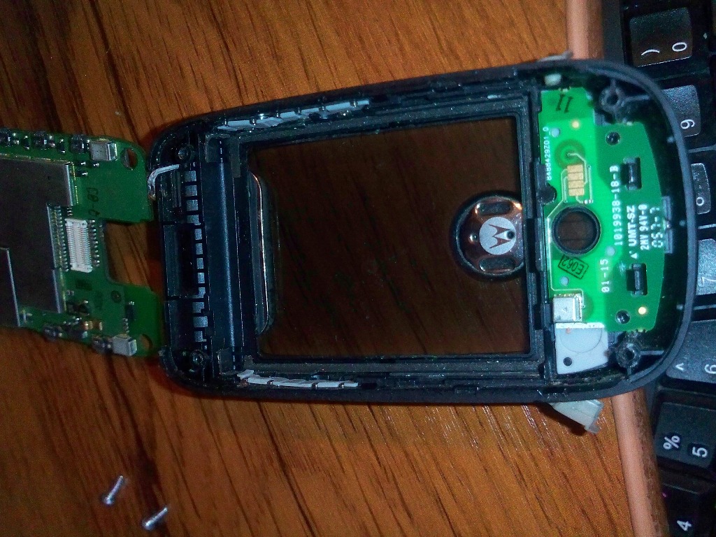

разобрал в очередной раз минг, разобрал шлейф.... взял маленкую шлицевую отвертку, и отодрал аккуратно коннектор с платы (к которому крепится шлейф)... взял паяльник, прогрел (паяльник 80 ватт, вы представляете, какая это гробына!), взял шлейф IDE (UltraATA133), оторвал 2 жилы... благо попались медные..., зачистил концы, залудил, дорожки, котрые на плате отвечают за динамик тоже залудил... припаял один конец на плату, второй на контактную площадку от старого шлейфа на флипе...миную резюки... и все заработало!!!!
к каким контактам припаивать-выкладываю нарисованную мною в паинте картинку... сильно не бить!

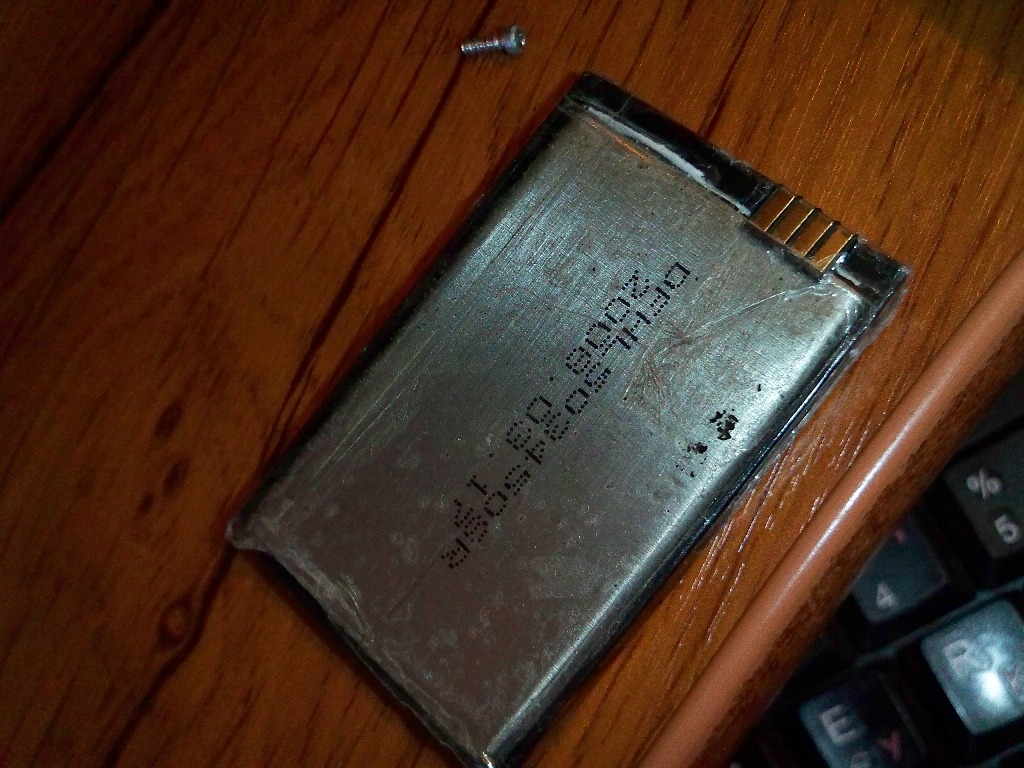

Тест в морозильнике продлился на протяжении 6 часов 20 минут... не вынесла батарея (китайская бл-5ц на 1020 мАч)... завтра будут фото терпилы... у кого какие экстраординарные мысли?

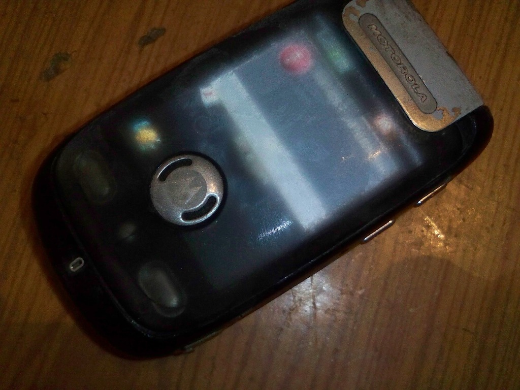

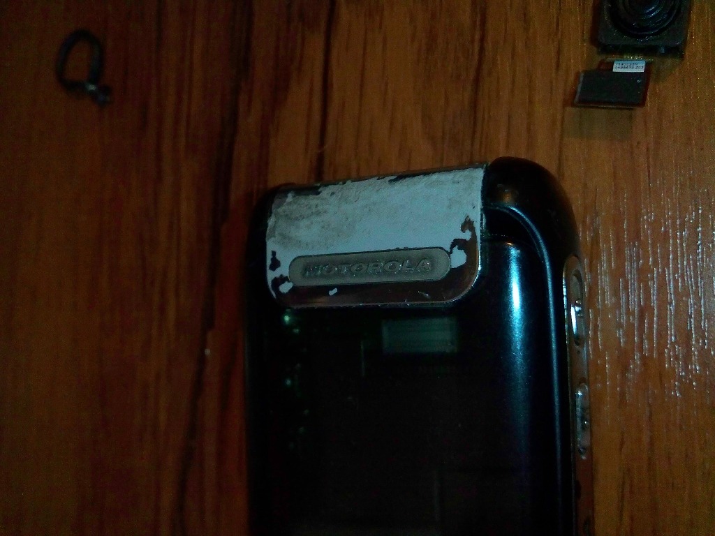

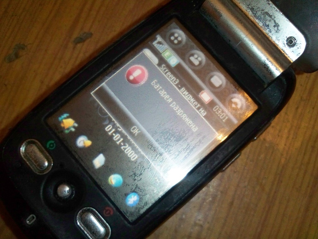

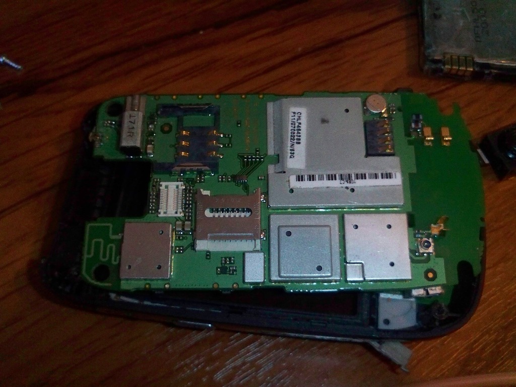

Все живо, все на месте:) кроме диска, которого отродясь не было:)
Добавлено позже (17.1.2010, 19:09):
А вот и фото:)
