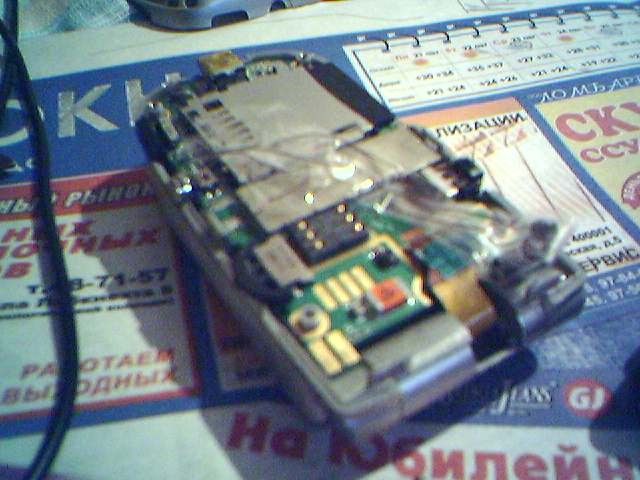

Наконец-то найдено решение проблемы басов в mpx200!
Спасибо jeck_k с PDATeam за идею и схему. Тема на pdateam: Опять про наушники.

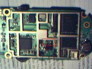

Проблема была в том, что в смарте стоят конденсаторы недостаточной емкости, и поэтому низкие частоты обрезались.
Итак, что нужно:
Прямые руки, маломощный паяльник, конденсаторы - любые, которые поместятся (высота - 1,5мм, например, танталловые на 100мкф, 2 штуки), тонкие проводки, отвертка Torx T6.
Разбираем телефон. Сначала нужно вытащить аккум, симку и флешку. Затем открутить 4 винта. Корпус удерживают 2 защелки; чтобы их открыть, надо надавить отверткой на корпус (не пытайтесь отковыривать защелки!). Снять заднюю часть корпуса. Отсоединить разъем дисплея от платы, вынуть плату. С нее снять блок клавиатуры. (Подробная инструкция по разборке здесь.)
Теперь можно паять. Конденсаторы припаиваются параллельно старым (они расположены плюсами друг к другу; на рисунке обведены овалом). Размещаются в местах, отмеченных прямоугольниками. Потом можно закрепить скотчем - для изоляции.
Все. Собираем телефон.
Будьте осторожны при работе! Используйте заземленный паяльник. Если паять не умеете - лучше попросите того, кто умеет.
Я не несу никакой ответственности, если вы сломаете тел при доработке указанным способом.

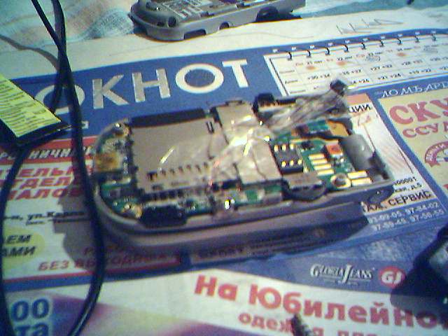

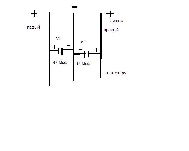

Лично у меня все получилось отлично, басы есть. Сделал переходник для наушников, сравнил с компом - басов немного меньше, но вообщем неплохо. Да, я впаял конденсаторы по 20мкф (2 по 10, параллельно) - этого вполне достаточно.
На второй картинке - что должно получиться в итоге

фотку выложить не могу. скажи как определить емкость конденсатора, хочу из старого плеера вытащить.
если полярность перепутаю, что будет?

charles288,
Емкость написана на корпусе.
Например:
емкость 47мкф, напряжение 10в, "+" обозначен белой полосой. Правда, этот экземпляр великоват будет, другого не было.
В старом плеере вряд ли найдешь такие. Лучше в старом винте или материнке посмотри.

ща схемы нарисую и выложу
ну вот ловите
конечно не шедевр но на мой взгляд понять модно
ЗЫ провода рисовал только от наушников, от микрофона не рисовал так как его в этих ушах не было

neo-hazard,
То есть это надо припоять к самим наушникам? И добавятся басы?
Это работает в реале? Кто пробовал?
А какой провод на гарнитуре плюс? Красный или синий?
.Bil.
сообщение 25.10.2006, 6:43
Сообщений: 241
Регистрация: 14.5.2006
Из: Волгоград
Пользователь №: 83 124
Модель телефона: MPX200
Прошивка: WM5
Конденсаторы надо впаивать в плату телефона тогда играет прям как мп3 плеер.
Если же припаять к наушникам то при небольшом увеличении низких частот мы полностью отрубаем высокии я пробовал с кондюками на 22 47 и 100 играло подругому но не лучше чем раньше
Потом всётаки решился впаять кондюки в схему и тел щас играет лучше чем сд плеер.
