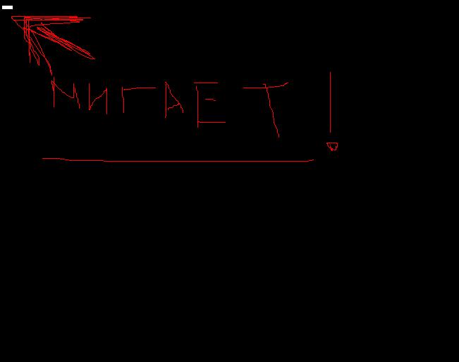

начинаю ставить хр (к примеру 3 СП) зависает после первого синего экрана. (где еще вначале пишется нажмите F6 для того то того то... ну вы поняли в общем)... загрузка идет до того момента где проходит этот "первый" синий экран и потом должен появиться "второй" синий экран в котором необходимо указать на какой хард винду ставить.. в общем этот "второй" синий экран не появляется. А экран черный и в верхнем синем углу мигает "маленькая белая полоска" и ничего не происходит. В общем комп на клавиатуру не реагирует, что наводит на мысль что он просто напросто завис. А хотя если там мигает та "полоска" то значит он не завис... в общем ничего не понимаю.
Материнка Нвидеа (модель не знаю она 2004 года выпуска) процессор там атлон на 1100 и оператива 1 гиг стоит
в общем это окно не появляется Изображение
а появляется вот это и все..... Прикрепленное изображение

Была такая фигня... Лечилось отключением жестких из биоса, танцами типа запуска установки винды без жестких и последующим их подключением. Однако, надо заметить, что не ставилась ни одна винда из ХР (пробовал штук семь дисков от оригинального до зверя). Виста ставилась. Мандрива вроде тоже ставилась.
Диски с виндой были рабочие, жесткие рабочие, переразбитие разделов не помогало, другой CD-Rom (пробовал USB) не помогал.

дорогие друзья..всем спасибо. нашел причину проблемы. все было в процессоре. спасибо всем.
