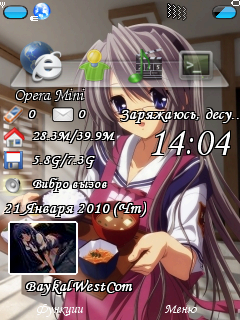

SlideShow
Слайдшоу на рабочем столе. Картинки ложить в /home/.plugins/slide_show/img, предварительно уменьшив их размер до нужного (чтоб на экаран помещались).
Установка:
1. Устанавливаете SlideShow.pep.
2. Кидаете картинки.
3. Через zLauncher идёте в папку /home/.plugins/slide_show и запускаете picture_add.sh - он добавляет информацию о новых картинка в widgets.data, поэтому запускайте его каждый раз, когда добавляете картинки новые.
Так же, если открыть этот скрипт, то в самом начале можно найти значения:
X=10
Y=198
Можете смело их менять, на нужные вам.
:pps: Он не удаляет информацию о удалённых картинках, поэтому чистите сами widgets.data.
4. Перезагружаете телефон.
Дополнительная инфомация:
В скрипте автозапуска есть два дополнительных параметра:
1 - random- картинки выводятся в рэндомном порядке; simple - картинки выводятся последовательно.
2 - Промежуток между выводом картинок (10=10 секунд; 10m=10 минут;10h=10 часов)

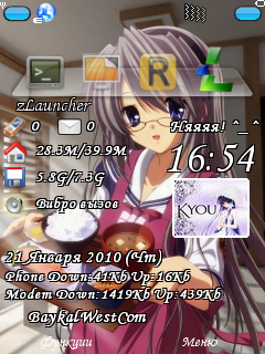

NetStat
Показывает информацию о переданных GPRS\EDGE данных.
v1
Обновлено:24.01.10
1.Можно выбрать в каких единицах показывать.
2.Суммируется информация о переданных данных и выводится общая.
1 - mega- показывает переданные данные в мегабайтах; kilo - * в килобайтах.
2 - Промежуток обновления информации (10=10 секунд; 10m=10 минут;10h=10 часов) - используйте с умом.
v2
Обновлено:26.01.10
Информация о переданных данных сохраняется даже после перезагрузки.
v3
Обновлено:03.03.10
Информация о переданных данных обнуляется каждый день (в 00:00).

Добавил новый виджет: NetStat.
Сообщение отредактировал sEVANS - 21.1.2010, 9:09

Кто скачал NetStat - обновите, а то бага была, не показывало информацию если размер скачанных данных превышал 10 метров.

Обновил NetStat. Сделал общий вывод информации, тк выводил информации о переданных данных через 1-ый и 2-ой интерфейс (а не телефон и модем, как оказывается), а их всего 6.

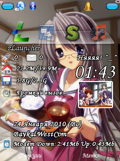

NetStat - то, что мне не хватало! Спасибо! А как можно изменить координаты отображения?
В файле /ezxlocal/download/appwrite/setup/widgets.data
В этих строчках, первые два цифровых значения - координаты.
$image || 4 || 252 || /ezxlocal/download/mystuff/.plugins/netstat/netstat.png || IMAGE_MODEM
$label || 26 || 264 || 14 || #FFFFFF || #000000 || bold || LABEL_MODEM_NET

Добавил новую версию NetStat: информация о переданных данных сохраняется даже после перезагрузки.
