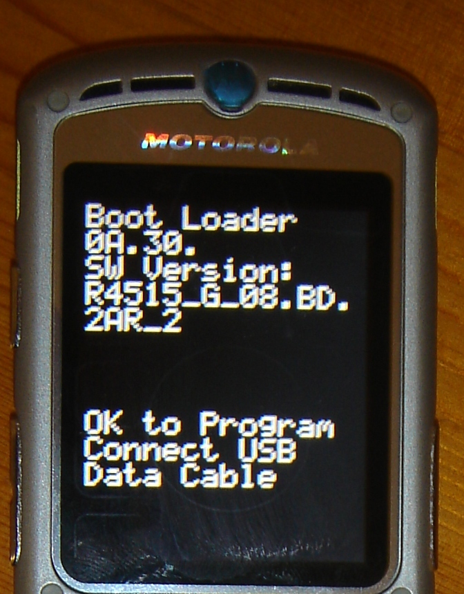

на заметку -в процессе был изготовлен очень удобный замыкатель тест поинта, оч небрежно но действует... фото прилагаюПрикрепленное изображение
Добавлено позже (21.1.2010, 1:06):
Вот еще, после многочисленных манипуляций, я сбился с толку. Тело не подымается. Постоянно переходит в флаш режим при соединении с пк. Прошиваю и не зависимо от названия прошивки всегда остается вот что:Прикрепленное изображение
Добавлено позже (21.1.2010, 1:58):
Вот еще подумал если имиджем прошить? последствия какие? в теории прошивка имеджем что дает?
Добавлено позже (21.1.2010, 2:08):
Прикрепленное изображение и вот так всегда не зависимо чем и что прошиваю, что делать!?
Сообщение отредактировал sabot - 20.1.2010, 22:20

Цитата(sabot @ Сегодня, 0:58)
последствия какие?
Потеряешь родной пдс
что делать!?
Попробуй репайр и потом прошить.

вощем все зделал так но заливал указанный бут, нет результата тело в бланке. после попробовал вконце залить А.30 - эфект как будто ничего не заливал тело в бланке(я так понял что тот патч на бут есть как бы софт тест поит, что бы потом тело было в бланке), а вот когда заливаю бут А.52 то тело опять постоянно в флаш моде, версия прошивки и флекса отображается та же что я указывал и выкладывал на фото. вот такие дела. если честно было б лучше если этот телефон никогда не подымался::)) просто щас это для меня как еда я должен его поднять. это так к слову...
Весьма странно
Как файл называется, который льешь?
Да
Как я уже писал версия ПО не измениться, пока не запуститься телефон.

Модель телефона: билайн A100 (ZTE)
Boot_Loader_V3r_0A.30.bin - после того как шлаш дбагер лте2 его заливает тело не выключается, хтя должно.
Boot_Loader_V3r_0A.52.bin - после этого файла все акейно тело вырубается, но запускатся не хочет, только лишь вовлеш мод заходит.

Цитата(sabot @ Вчера, 22:38)
вопрос есть липроги которые могут перевезти тело в нормальный режим из флаш режима ободя загрузчик?
Бред.
загрузчик пишется для того, что бы потом записат бут/пдс
Нормальный это какой?
Причем тут проги? У тебя весь старнный телефон, ибо выходит из бланка тока на буте 0а.52, а на остальных нет, либо ты что то не так делаешь.
