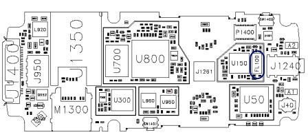

Где стоит эта микруха не могу найти?
Ferzok
сообщение 27.1.2010, 20:18
Сообщений: 323
Регистрация: 4.4.2008
Пользователь №: 168 587
MotoMario
Рейтинг: 14.5
отметил синим цветомПрикрепленное изображение

Благодарю. А от другого тела от моторолы можно поставить или от другой марки? И как перепаять микруху, её нужно греть?

MotoMario
Рейтинг: 14.5
от любого телефона конечно не пойдёт! мне известно что подойдут от E398,E1,V220 может и ещё в каких то стоит такой...
