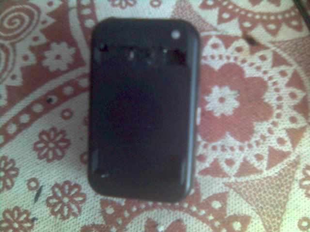

Я вот такую себе смастерил, хотя она была предназначена для батарейки от n95.

Unilever, как смастерил?

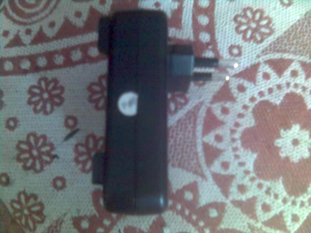

Как то ходил с н95, ну вот был такой зарядник, его потерял и стал с мотором ходить. Потом появилась ещё одна батарейка, тоесть стало у меня их две, но одна из них показывает "Недопустимая батарея" и само собой телефон её не зарядит, а батарея держит около 3-4 дней активного использования. Попался мне на глаза этот зарядник для н95, ну решил переделать контакты.
На первой картинке видно, что справа сверху куда вставляется батарейка углубление - вот там были 2 контакта. Их от туда выпаял(на жидкую пластмасу приклеены были), замазал дырку черным герметиком ровненько. Отметил на зарядке контакты от батарейки е398, проделал дырки, прилепил туда соблюдая полярность. И всё теперь работает :) там ещё есть usb, для того, чтобы вставить кабель для телефона и в телефон и в разетку и заряжается )))я в этот usb светодиод припаял, вот ссылка
