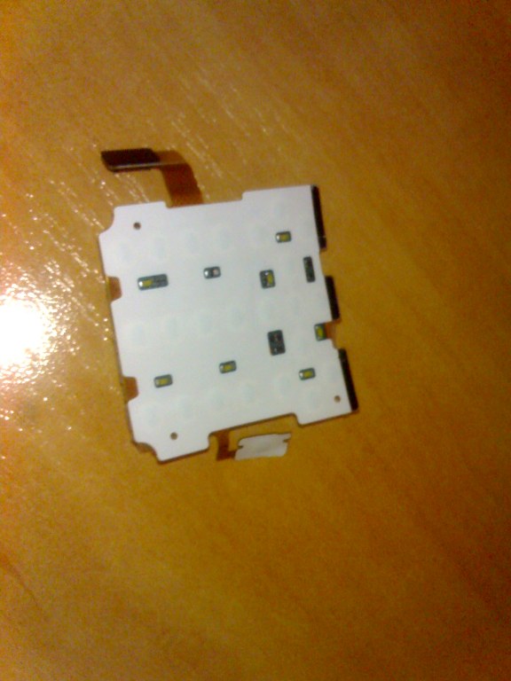

такой же телефон лежит у меня на ремонте. все проще. в этом телефоне без клавы нет подсветки, следовательно нужно смотреть подложку клавиатурную. снимаешь. чистишь конектор, греешь. включаешь. если все тоже - значит коротит на корпус клава. я так и не смог запитать так клаву чтоб не выбивало подсветку. так что подкидывай другую подложку. если тоже самое, то дроссели подсветки (микрухи) смотреть надо. если интересно скажу где они.
Что это?! Где оно и тд?! crazy.gif cry.gif Тел то я разобрал вроди весь, но белая чтука на клаве не снимается

Миша77,
клавиатурная подложка, на простом и есть клавиатура. там где вставляется клавиатура - конектор. его смотри. пробу отклеить от железного корпуса. сам корпус потом обклеить скотчем и запускать. либо подкидывать другую подложку.
Фото:
Клав. подложка _
Жел. корпус на который может замыкать клава и выбивать подсветку.

Ну вот ее я и не могу отклеить, она как намертво приклеина. В общем думаю отдать в сц чтобы посмотрели что с ним(это вроди бесплатно)
