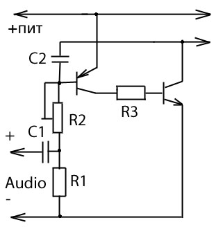

сообщение 14.2.2010, 9:48
Мото-Портной
Сообщений: 1 175
Регистрация: 31.3.2007
Пользователь №: 129 181
Рейтинг: 680
Так. Я собрал генератор с модуляцией от аудиовхода. Вот по вот такой схеме.
Правда n-p-n транзистор перегревается, но это мелочи.
Теперь надо найти полевой транзисто и через него запитать строчник.
