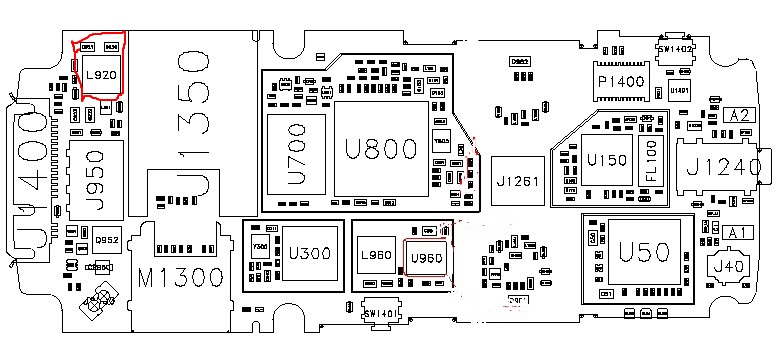

Всем доброго время суток!
На Motorola e398 неработает подсветка дисплея т.е при включении можно разглядеть что он показывает но подсветки нет wink.gif Когда включаешь телефон подсветка клавиатуры 1 раз маргнёт и больше не горит.Боковые лампочки еле горят,телефон несильно но грееться в районе клавиатуры с обоих сторон платы.Перепрошивка непомогла как и замена дисплея и платы клавиатуры...
Думаю что проблема в железе - если кто то сталкивался или знает ответ на решение этой проблемы прошу писать сюда...
З.Ы В сервис неотправлять,может кто нибуь знает что нужно заменить,заменю...

Sanya__e398
сообщение 9.2.2010, 10:55
Сообщений: 127
Регистрация: 4.12.2007
Из: Козьмодемьянск
Пользователь №: 155 943
Прошивка: Делаю Сам )
Рейтинг: 25.5
Все проблемы могут быть из-за этого?
Ferzok
сообщение 9.2.2010, 14:04
Сообщений: 323
Регистрация: 4.4.2008
Пользователь №: 168 587
MotoMario
Рейтинг: 14.5
Sanya__e398,
случайно не U960 греется? если она то вначале проверить или заменять диод D960 потом С967. всё это добро находится около средней боковой кнопки. смотри по схеме.

У меня есть плата там нету одной детальки.L920,за что он отвечает?

Dj Strike11, а у тебя в чём проблема?
L920 это катушка преобразователя напряжения для дисплея.

да проблемы то собственно нет.просто плата воляется так то рабочая но вот отвалилаь эта деталька.с другого тела подойдет??
Добавлено позже (13.2.2010, 15:35):
Да и,дисплей без нее не будет работать??просто не пробовал еще собрать его.
подойдёт если такая же или похожая по параметрам.
не будет.
