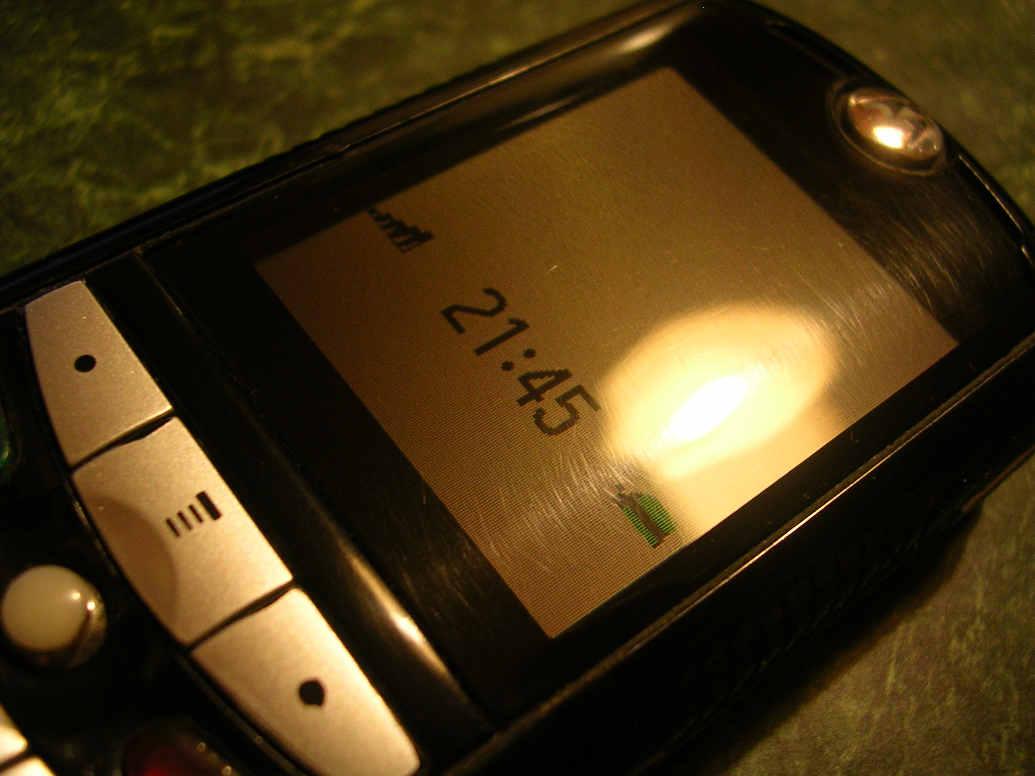

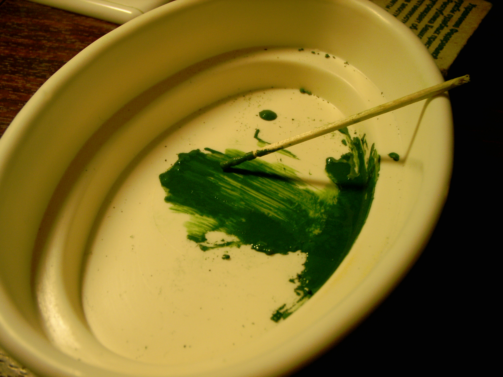

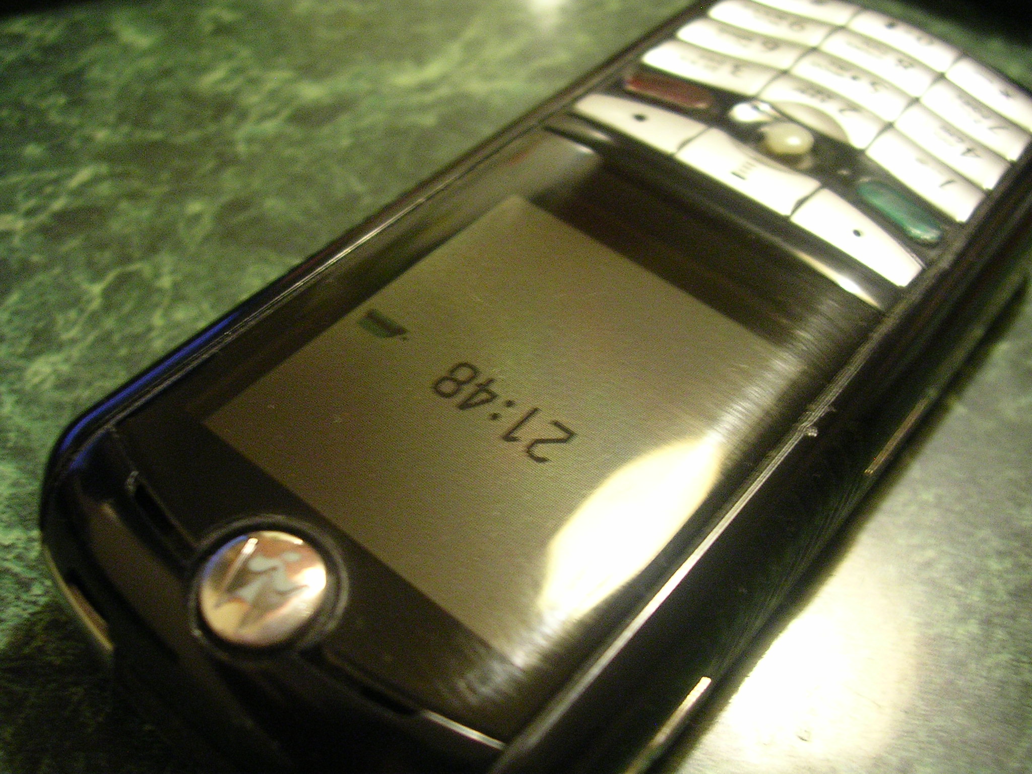

Сам маялся с такой же проблемой, и нашел решение.
Тебе потребуется наждачка нулевая, и паста гои
Разобрав телефон и вытащив стекло.
Начинаешь без нажимов его шлифовать нулевкой главное не переусердствовать через примерное минут 10 шлифовки, сполосни его под водой оно должно стать полностью матовым, далее берешь пасту гои и какой нибудь материал вроде войлока небольшой кусок, натираешь пастой этот материал и потом уже палируешь стекло))) И вуаля через 15-20 минут палировки у тебя вновь новое стекло без единой царапины не бликующие)) в общем всё так просто))
вот такое ты имеешь в итоге)

Омагад, ты что стекло полировал самой пастой? Нужно взять какой нибудь шерстяной кусок ткани, натереть его и уж потом полировать, а до полировки нужно нулевкой стекло довести до матового состояния. Она снимает верхний слой пластмассы.
Добавлено позже (13.2.2010, 0:44):
DOMAN
Ну разве на второй фотке не видно? Что стекло стало абсолютно прозрачным, а про блики я имел ввиду что у меня оно было в таком ужасном состояние что однородный слой пластмассы на нем был нарушен и оно бликовало.
1) Сперва берешь наждачку нулёвку. Далее начинаешь ей шлифовать пластмассовое стекло, переодический сходи в ванну и промой его, когда ты убедишься что оно та сторона которую ты шлифовал стала полностью матовой переходишь ко второму шагу
2) Берешь кусок шерстеной ткани, у меня это был кусок войлочной ткани, натираешь кусок этой ткани камнен паста гои. чтобы он приобрел зеленый оттенок, берешь своё стекло и начинаешь его полировать. Результат тебя удевит. Вот щас добавлю фотки как у меня выгледит штука которой я полировал)
И еще не уверен что на китайских корпусах стекло из такой же пластмассы как и на оригинале.
