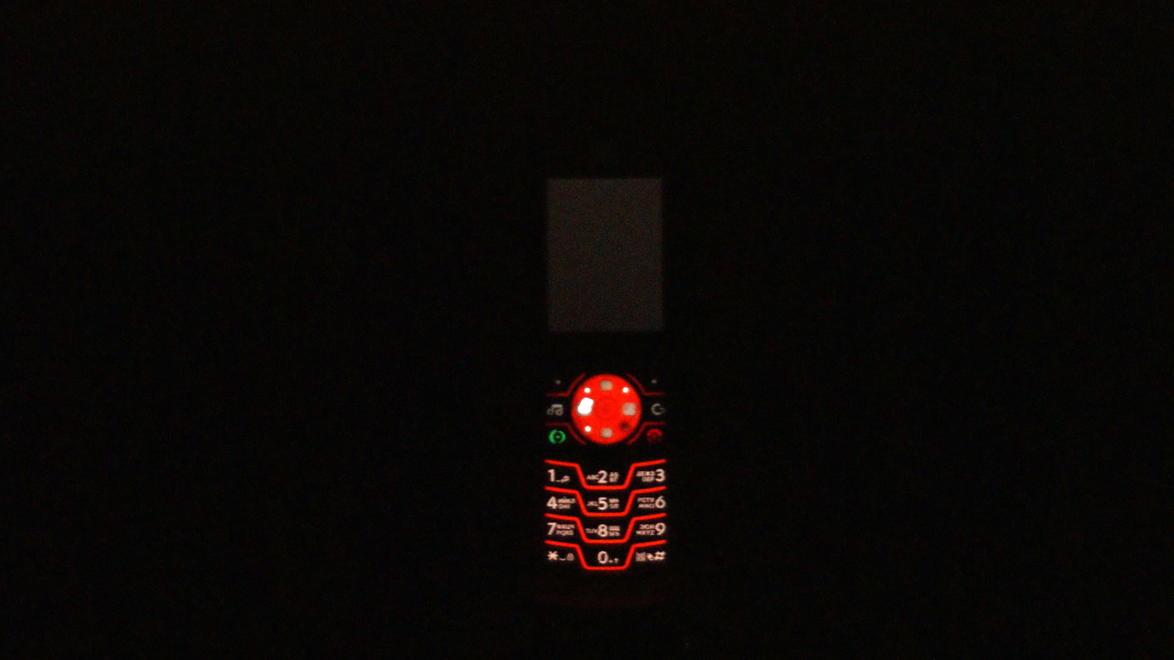

Разговаривал, после завершения вызова экран просто потемнел. Все остальные кнопки и динамики работают, даже работает сама подсветка дисплея, в чем может быть дело ? Телефон разбирал, проверил шлейф - все в порядке. помогите!

выключи, введи в бут, цифры буквы показывает?

* # вкл. Включился и все равно темный экран (

тогда либо все-таки шлейф, либо контакты дисплея к верхней плате. просмотри еще раз. даже мелкий надрез на шлейфе мог дать такой результат.

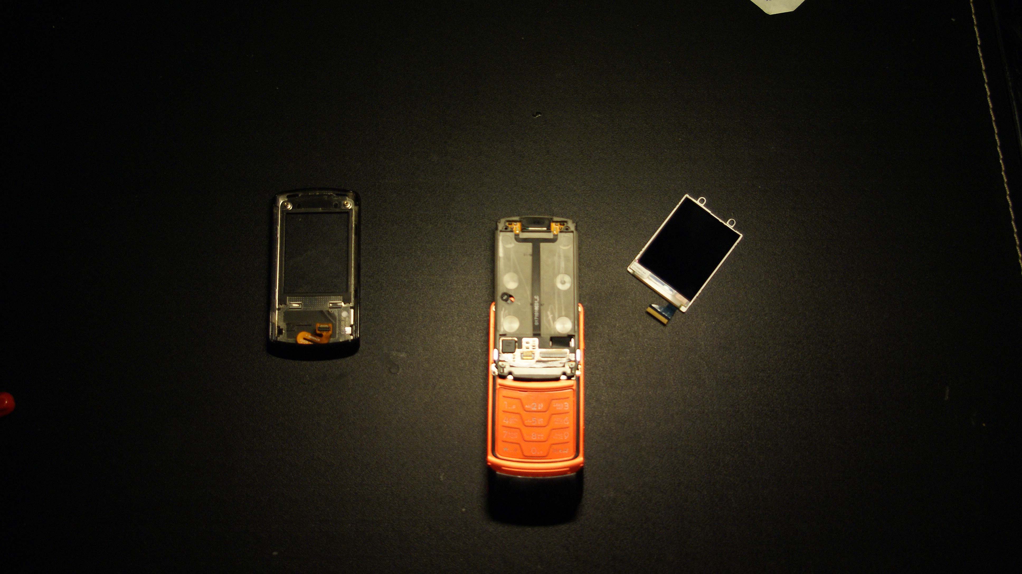

Corsar3894
сообщение 19.2.2010, 12:57
Регистрация: 18.5.2008
Пользователь №: 172 600
Модель телефона: Z6
Огромное спасибо за ваши отклики. Только вот как мне снять саму сдвигающуюся панель ?
