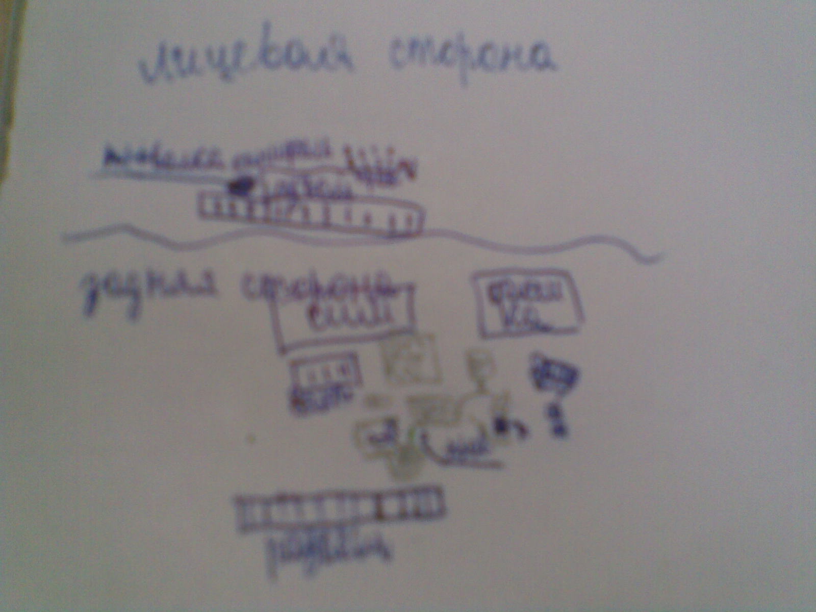

вот схема ток не злись первый раз ресовал))
не такая схема не пойдёт! тем более там всё размыто...

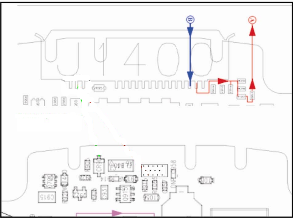

вот на мою картинку, открой её в Paint и проведи линии от ножек разъёма куда у тебя там припаяно... Прикрепленное изображение

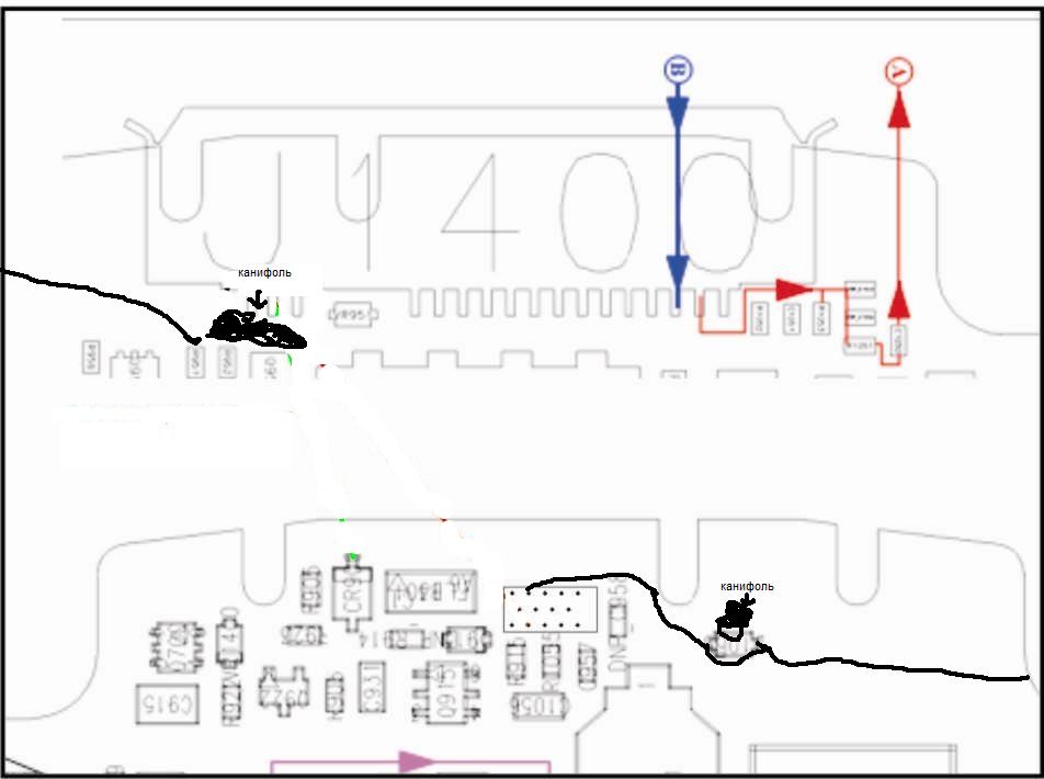

koldroness96
сообщение 18.2.2010, 4:35
Сообщений: 33
Регистрация: 18.6.2008
Из: Россия,Кр-край,г.Краснодар
Пользователь №: 175 198
ну как то так )) просто он куда всё паял канифоли много намазывал тока в последнем месть всё осталось без канифоли
