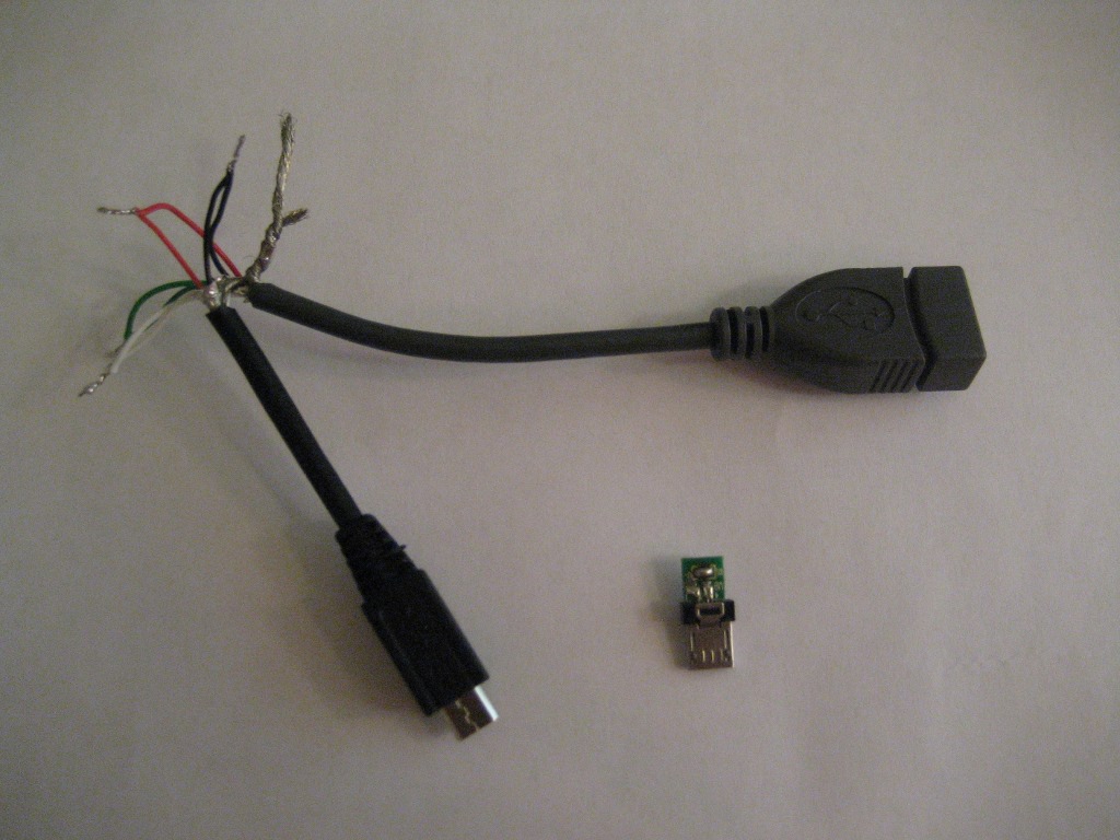

Вам нужно сделать две вещи: микро-ключ, чтобы порт (вы подключите его во время загрузки) и кабель с разъемами на праве каждого конца (для подключения периферийных). Для этого вам понадобятся три кабеля:
- Автомобиль-кабелями (Off-The-полки в магазине Verizon)
- Micro-USB кабеля (как указано выше)
- Кабель USB Extender (маленький те, которые иногда приходят с USB ключа большую работу бесплатно)

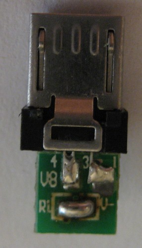

Начните с автомобиля зарядки кабеля. Взломать Micro-USB разъем (речь идет помимо довольно легко), и посмотреть на маленьких печатных плат внутри - не должно быть одной крошечной поверхностного монтажа резисторов и два провода от зарядного устройства. Непроданные и провода и резистор, а затем моста колодки, где резистор использован быть таким, чтобы он полностью замкнут. Конечный результат должен выглядеть примерно так:
Это ваш микро-ключа.
Следующее, вам нужно сделать ваш кабельный разъем. Отрежьте конец от кабеля USB Extender, вы хотите сохранить конец патрубка и выбросить за вилку. Вырезать micro-USB кабеля, как хорошо, но на этот тот, который нужно держать вилку и отказаться от розетки. Вы должны теперь иметь микро-USB штекер, что будет вписываются в ваш дроид и USB-разъем, с вас могут подключить карту памяти. Газ провода от обоих концах кабеля и соединить их друг к другу, соединяющего как цвета (и щит) вместе. Когда она закончит она должна выглядеть примерно так:
(Вы, очевидно, хотят изолировать провода потом, это просто чтобы показать, как связаны между собой цвета).
