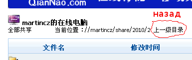

Может кто еще не знает, отсюда можно качать некоторые программы, скины и др.(itfunz.com). Я так понял это у них хранилище...
http://down.qiannao.com/space/dir/martincz...re/2010/2/.page
Организация такая: Год/месяц/день загрузки программы
Перемещаемся по папочкам, назад (上一级目录) показан на скрине:
После выбора скачиваемого файла выбираем четвертую(4) зеленую стрелочку Изображение!

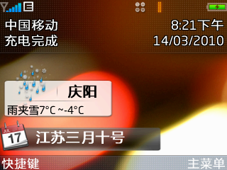

Нашел виджет погоды
Огигинал темы http://moto.it168.com/thread-616372-1-1.html

Если честно то не знаю, но в оригинале темы есть такой скрин

Если смотреть исходники, то эта прога при запуска делает скрин раб стола, потом на нем рисует свою инфу - вот и всё...
ps А я думал они слил с моего компа DeskPluginKit и используют его для вывода на рабочий стол информации в виде плагина :DDDD

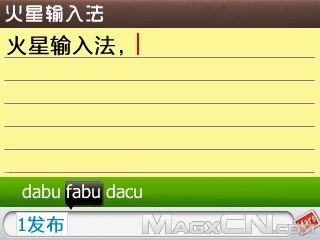

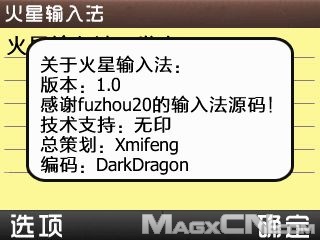

сообщение 19.3.2010, 11:45
логины и пароли у EXL в ЛС спросите
MarsInputV1.0.mgx
(с)
DarkDragonChina -вроде он автор
но горячо благодарит русских
Прикрепленный файл MarsInputV1.0.mgx   ( 3.72 мегабайт ) Кол-во скачиваний: 127
Сообщение отредактировал AstaRoth - 19.3.2010, 13:17

От блин, а я только хотел выложить. А никак, хороший, годный. китайский т9(или не т9, пойми их, хотя есть бд в 7мб).
От какой то демон, что то с календарем, висит в памяти постоянно, что делает непонятно, переводить не стал, первый пункт запустить. Остальные пока не разберемся не нужны вроде (там не понятно что, стоп, убрать из авторана)

Ant-ON, нет, как я понял он вводит только на китайском.
видимо это и есть тот "удобный" способ ввода, о котором они говорили.
вот перевел на русский, и поправил пути для Zmod
Прикрепленный файл MarsinputRu_zfix.mgx   ( 2.82 мегабайт ) Кол-во скачиваний: 131
в любом текстовом окне, кликните на кнопку "вызов" появится окно ввода Mars.
