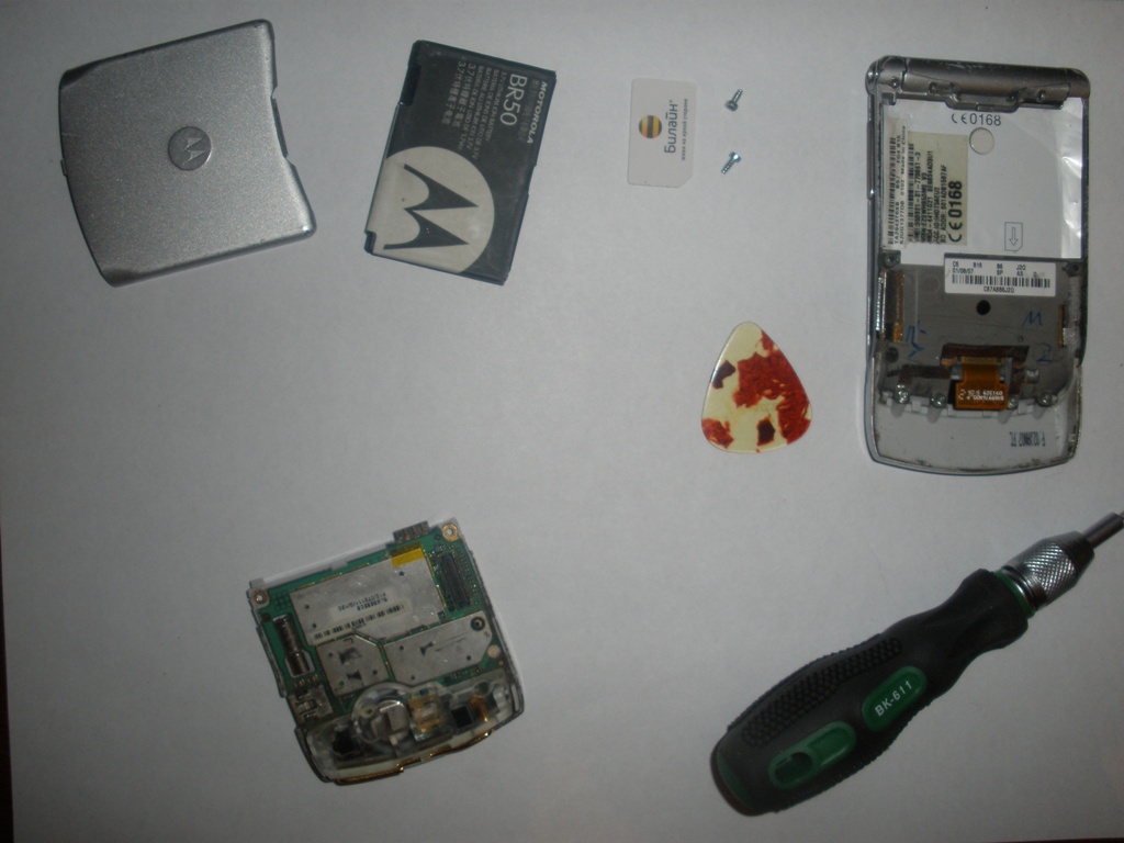

Для того чтобы сделать ТП, нам надо разобрать телефон. Для этого нам понадобится:
- Сам телефон
- Отвертка Т6

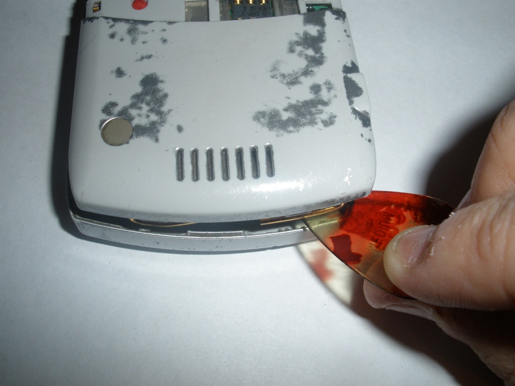

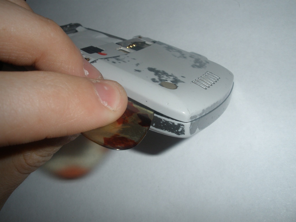

- Сим-карта, медиатор или ещё что-нибудь, чем можно "расщепить" телефон, не повреждая его
- Прямые руки

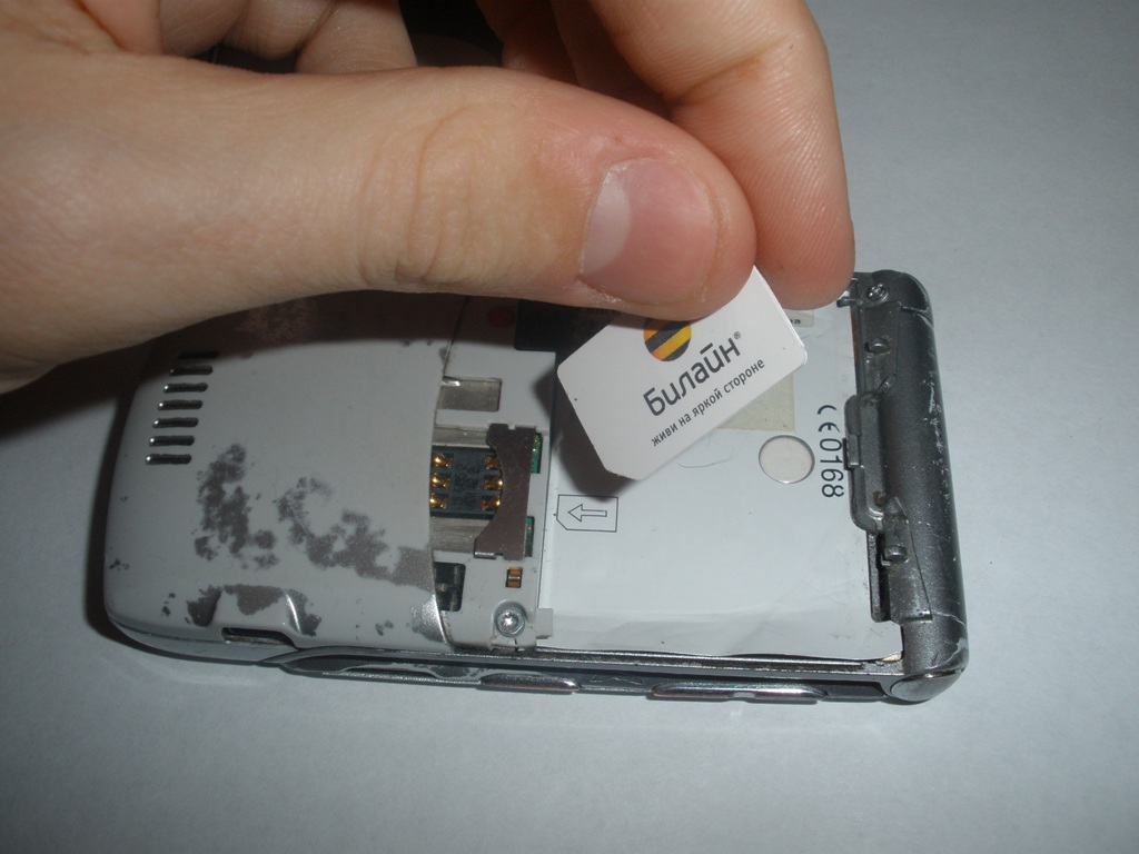

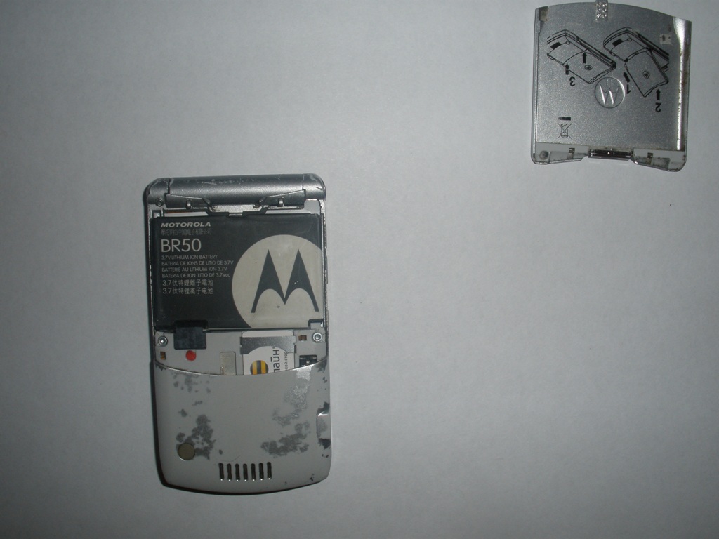

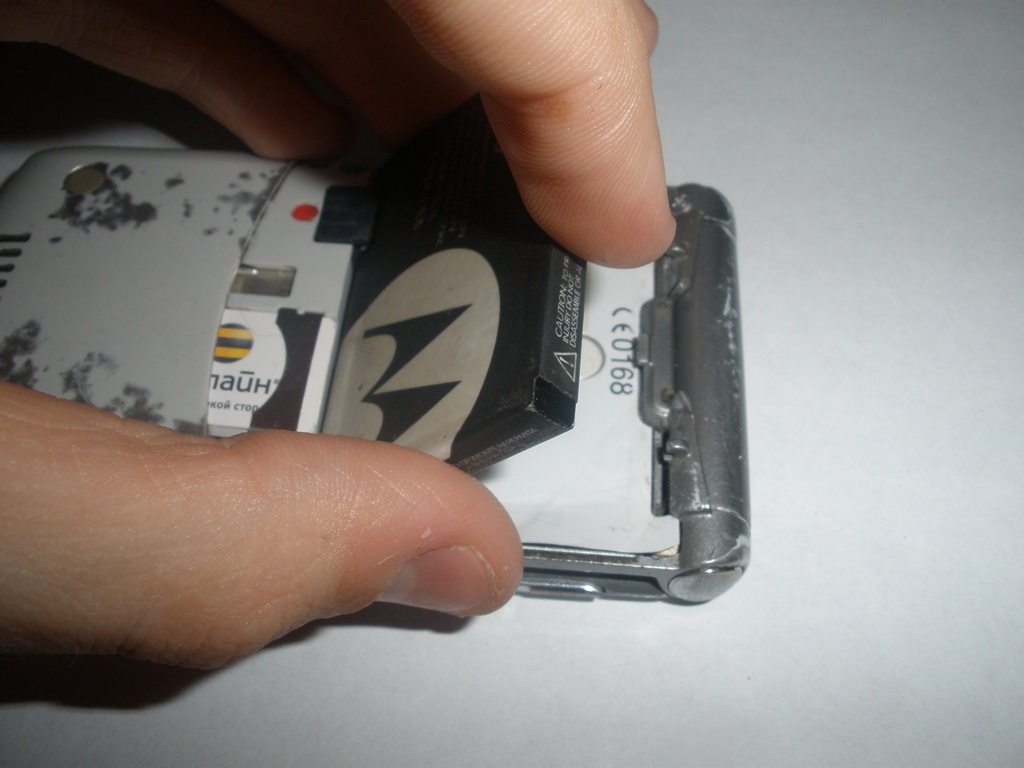

1. Снять крышку аккамулятора
2. Вытыщить батарею и сим-карту

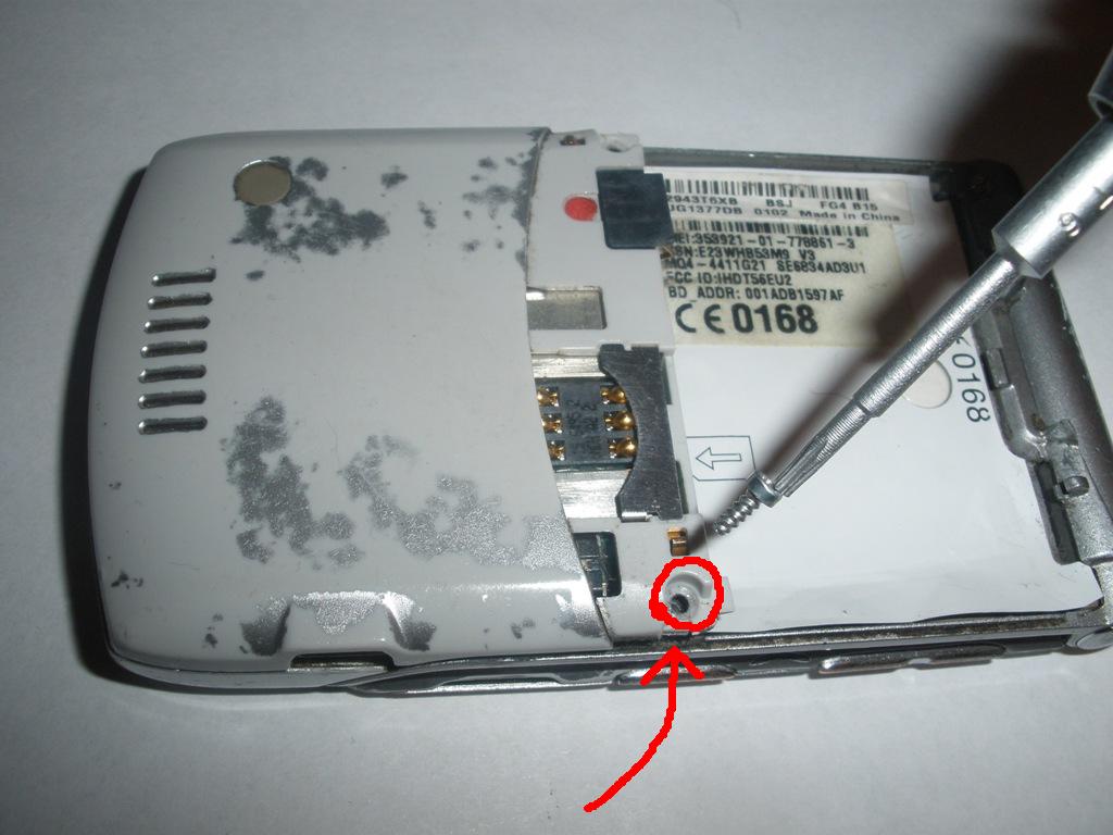

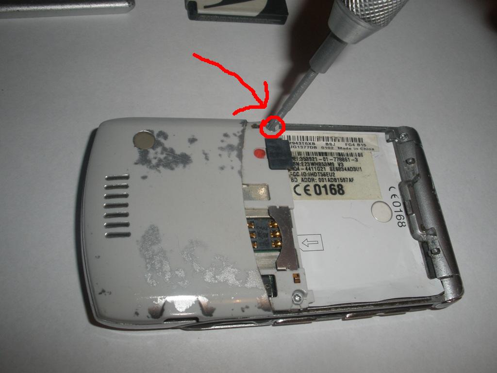

3. Открутить 2 болтика

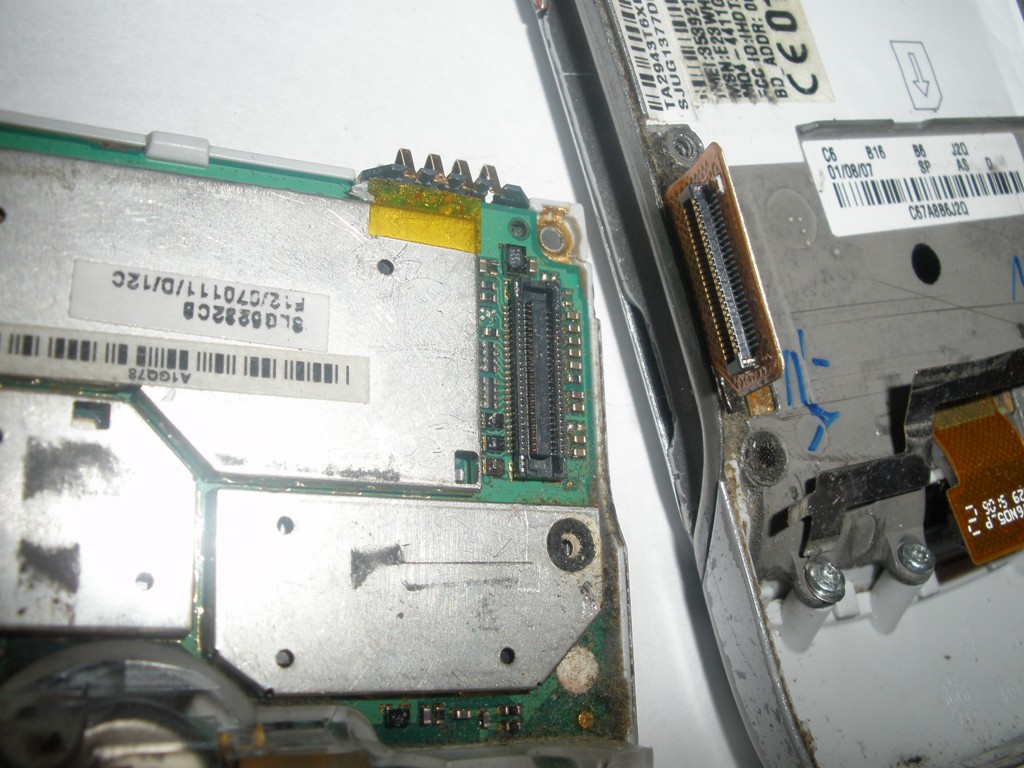

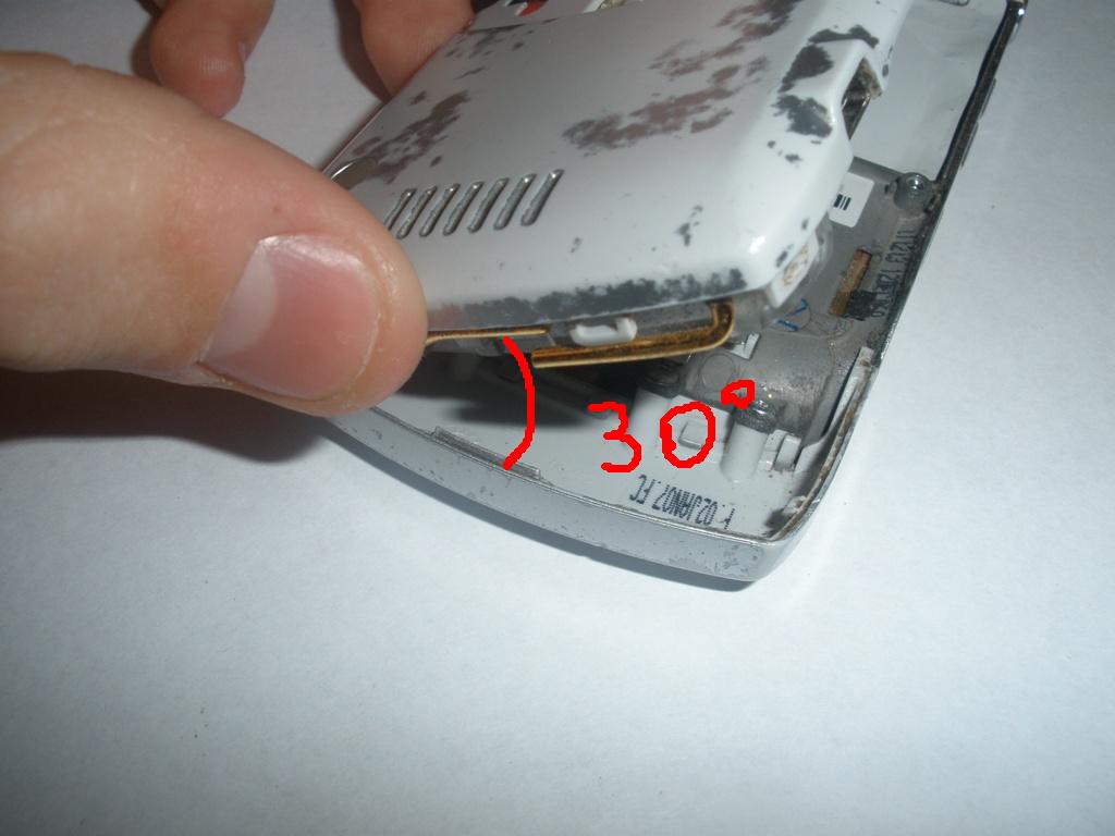

4. Подцепить задний отсек и отсоеденить его от основного корпуса.
ВАЖНО! Не рекомендуется отгибать шлейф больше чем на 30 градусов, это может привести к его повреждению.
5. Аккуратно тоненькой отверткой отсоеденить шлейф

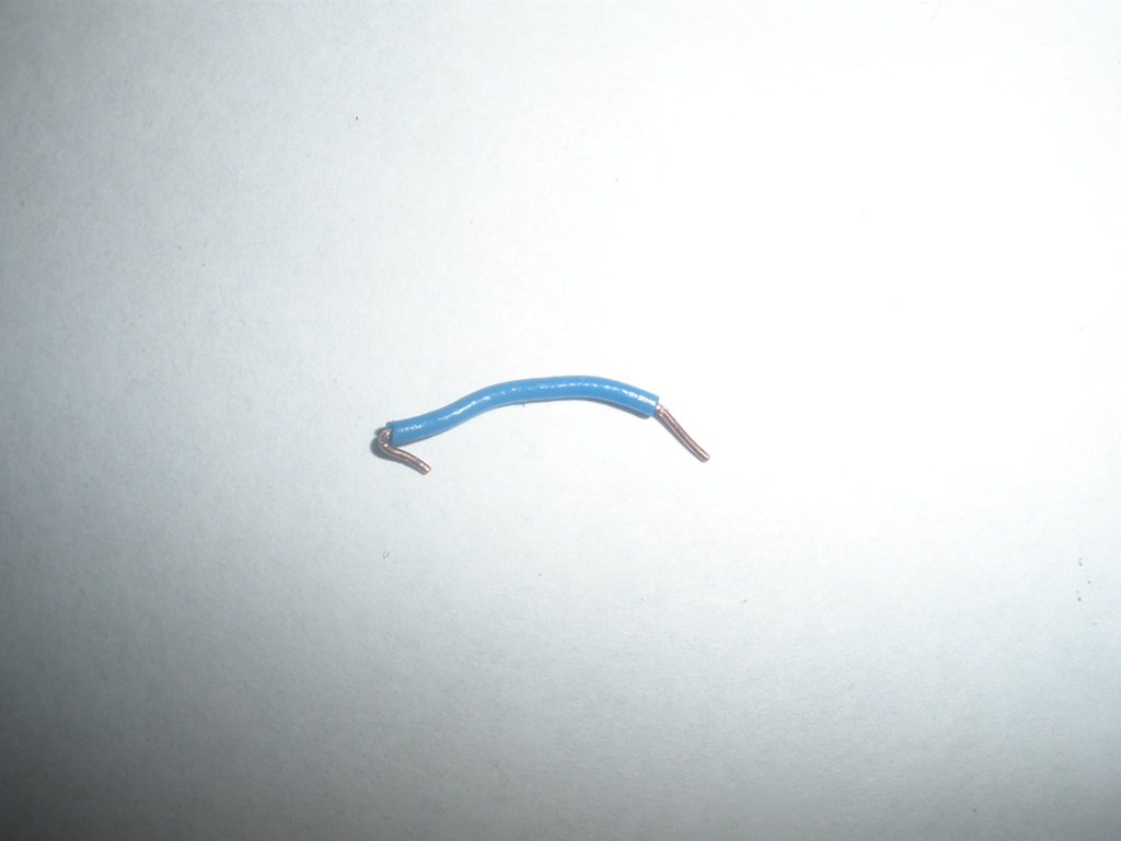

-кусочек изолированного провода

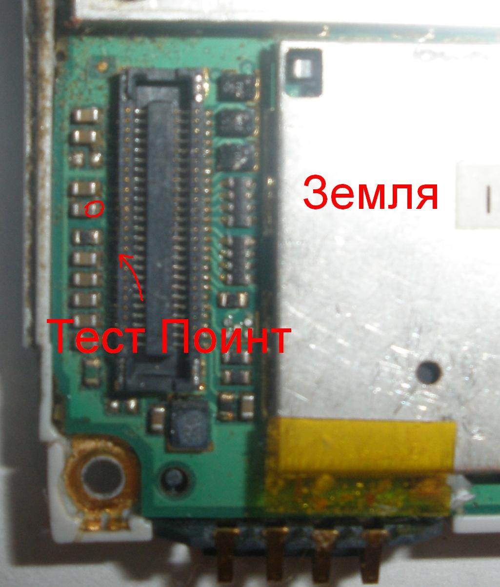

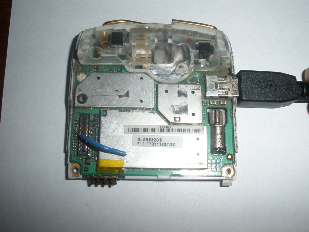

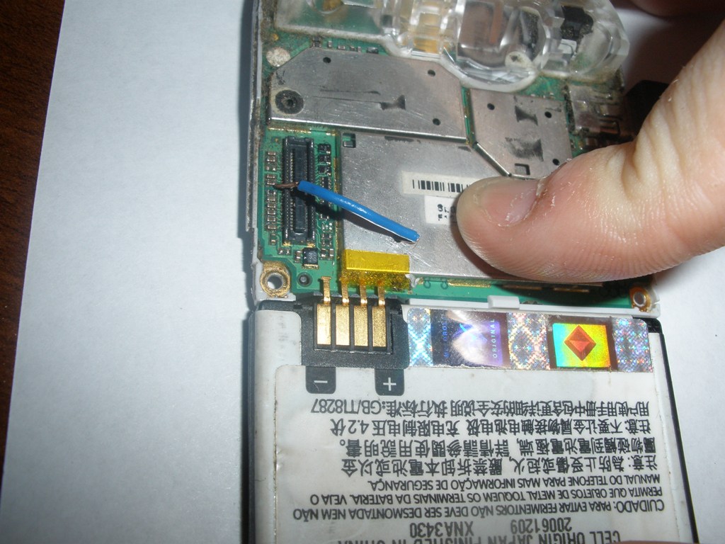

1. Нам нужно замкнуть контакт ТП с Землей
Схема
Это делается при помощи проводочка вот так
На фото провод НЕ ГЛУБОКО входит в отверстие экрана, я умудрился так расположить его, что он сам держится. На деле же следует придерживать провод пальцами.
2. Подключаем USB-кабель в телефон, при этом тест поинт замкнут
3. Затем присоединяем аккамулятор
Компьютер должен определить подключенное устройство и вы услышите привычное "тыдын".

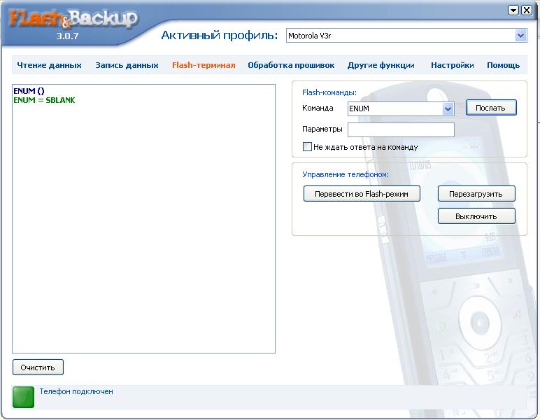

4. Чтобы убедиться что ТП прошел успешно и телефон находится в режиме "S-blank", запустите Flash&Backup 3 и во вкладке FLASH-терминал введите команду ENUM.
Если все сделали правильно, Flash&Backup напишет "ENUM = SBLANK"

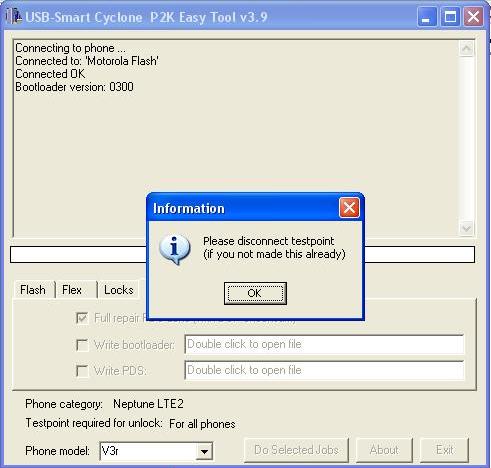

II. Восстанавление PDS и заливка Boot Loader 0A.30 делаются при помощи программы P2KEasyTool v39
1. Запускаем программу
2. Выбираем вкладку "Repair"
3. Выбираем модель телефона и ставим галочку как показано на рисунке
4. Жмем "Do Selected Jobs"
5. Появляется окно "Information", убеждаемся что ТП разомкнут и жмем "OK"
6. После окончания оперции, окно должно выглядеть так

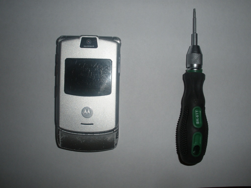

- Сам телефон
- Отвертка Т6

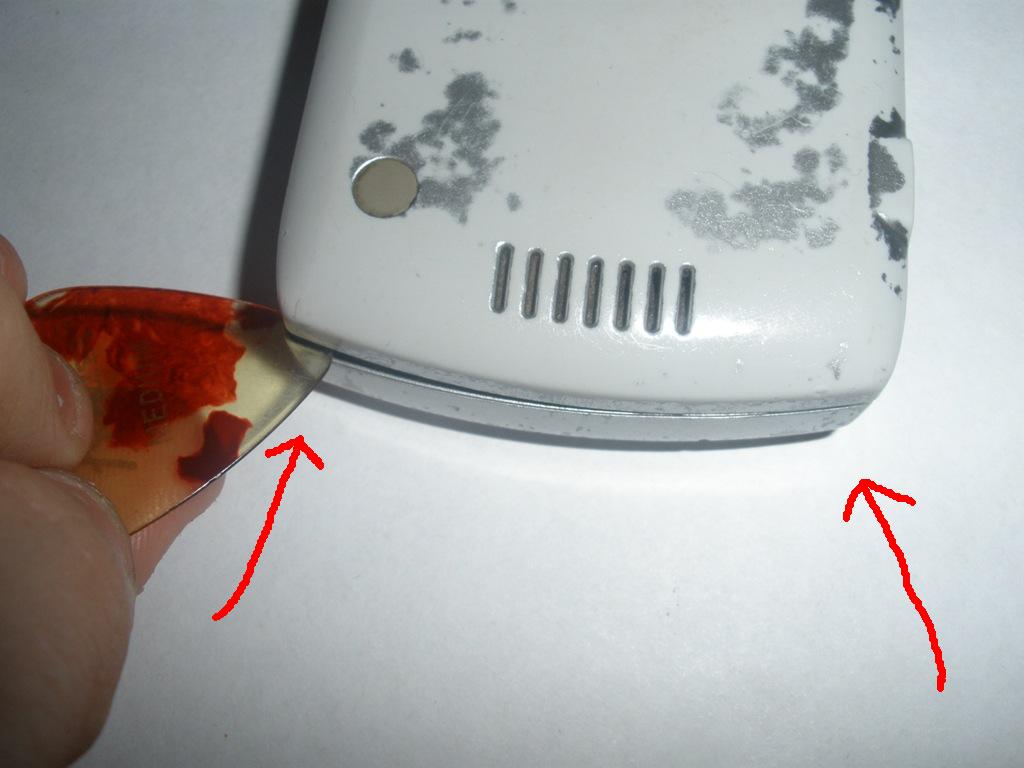

- Прямые руки

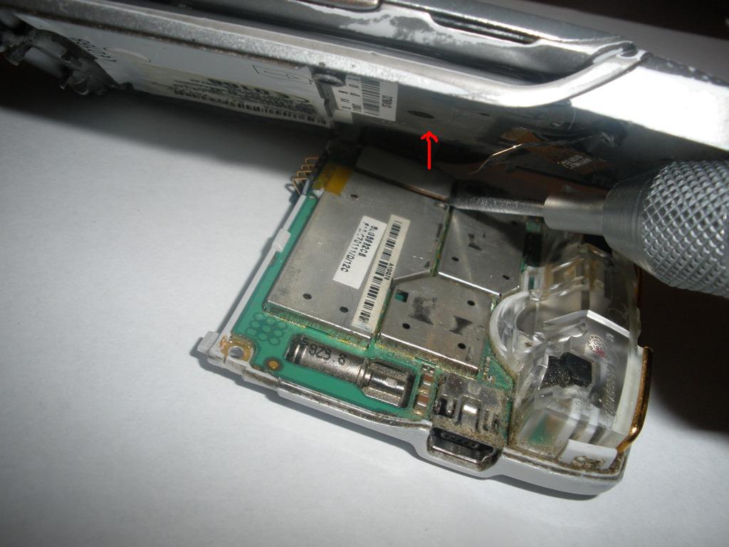

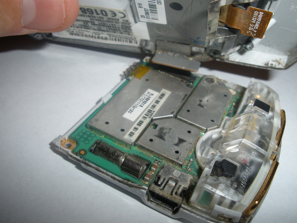

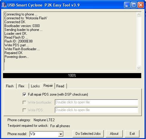

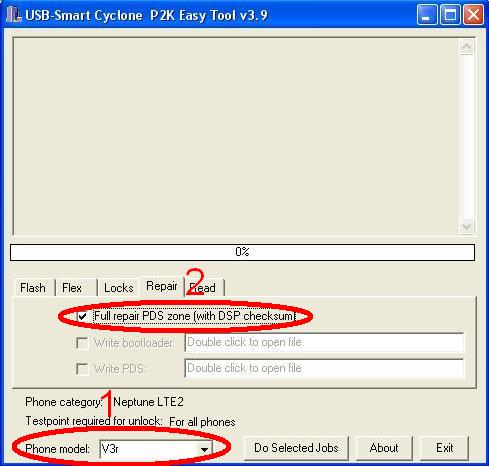

Схема
