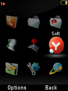

- Изменил структуру главного меню, присутствует папка Soft, в ней еще 2 папки для натива и скриптов, об этом ниже..

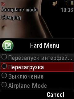

- На боковую кнопку вынесен скрипт для быстрого выключения, перезагрузки, вкл/откл режима в самолете
Насчет софта: мплеер и мпкгбокс пересобрал, теперь мплеер играет все подряд, никаких глюков, flv идет без расхождения звука, добавлены некоторые функции на кнопки - mute, просмотр информации о файле. Мпкгбокс настроил под свои пути, теперь никаких папок в корне флэшки (лично мне мешающих), установка идет в скрытые папки. В меню также добавил 2 скрипта - Cpu Speed и Console.
