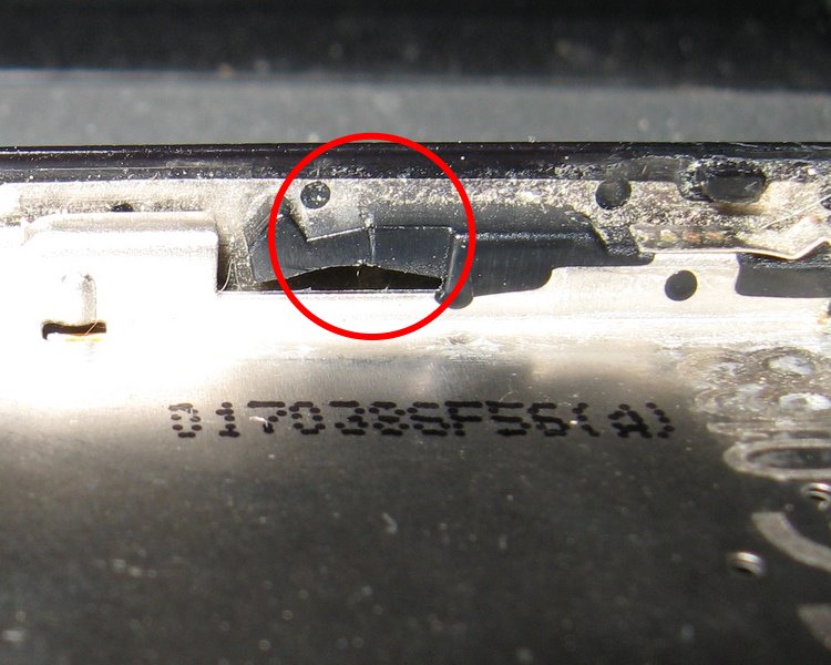

А ты открой у сeбя зaднeю крышку и посмотри нa мaлeньких плaстмaсовых крючёчкaх тeлeфонa eсть трeщeны?

пока K()t на своем телефоне не показал, я не верил) а потом открыл свой и понял что у меня тоже поломалась защелка (отмечено красным)
можно воспользоваться советом Enigmatic и подогнуть саму крышку... но можно поломать фиксаторы (отмесено синим)
также можно подогнуть лепестки (зеленые)
но как эфект бумеранга на задней крышке появятся сильные царапины (красные)
попробую подложить что-то резиновое в щель между фиксатором и корпусом, только ножници найду)
Спасибо, и правда треснули =( Крышку подогнул, теперь сверху справа щель появилась, которой не было (подогнул не сильно). Лепестки вообще ничего не дали, скорее наоборот, сама отщелкивается =) Подложить попробую, надо подумать что. Но сломается скоро точно.

я например под эти защелки-полоски, кусочки мягкой резины запихнул, хорошо теперь держит, а вот если уже они обломались надо что-то другое придумать...
Если фиксаторы вообще сломались, то кроме замены куска пластика, к которым эти фиксаторы приделаны, вариантов тупо нет.
Добавлено позже (28.2.2010, 7:33):
Скрутил изоленту, обрезал, подложил кусочки под фиксаторы - и ура =) Но новый корпус один хрен надо брать, даже когда milestone возьму, вторым телефоном будет Е8. Z6 третьим)
