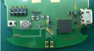

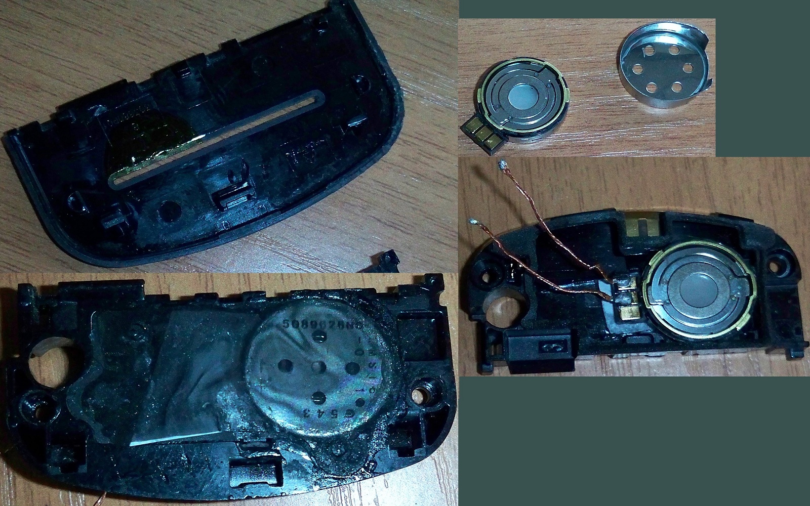

Короче, разобрал я свою зинку. Устроил всё следующим образом:
Спикер от Е1 доработал - снял защитную жестянку, с низкочастотной стороны.
В зинке вынул и выбросил родной спикер и расширил отверстие так, чтобы от Е1 с трением входил в него.
Далее собрал зинку полностью, кроме части корпуса, что с обрезинена.
Отломил пинцетом пружинящие контакты на плате, что конектили с родным спикером, и подпаял тонкие проводки. Проводки взял от наушников - они мягкие и в лаковой изоляции.
Подложил на место, где возможно касание металла нового спикера с деталями, плёнку. Думаю, любая пойдёт, без всяких клеящихся поверхностей. Я вырезал от пачки сигарет.
Припаял динамик и аккуратно вставил его на место - получилось заподлицо с поверхностью.
Затем пролил аккуратно вокруг динамика, заполняя клеем возможные щели - динамик при работе довольно ощутимо мотает телефон, так что его неподвижность относительно рамы важна.
Удалил часть пластмассы на обрезиненной крышке - иначе она закрывает большую часть спикера и звучание в области средних-высоких частот в два раза слабее, чем с родным.
Закрываем крышку и вуаля! Вот уже неделя испытаний динамик показал себя на высоте. Специально для проверки надёжности поднимал уровень Мр3 в редакторе на 10dB. Всё нормуль wink.gif
В заключение отключил вибро в профилях, для экономии батареи :)

Вот, разобрал и сфоткал. За качество не ругайте сильно - фоткал разобранной зинкой)))
Думаю, кому нужно - разберётся. Кстати, отверстие нужно делать таким, чтобы контакты у динамика тоже проходили, а затем это всё накрывается бумагой и проклеивается - проверено, если есть даже небольшая щель то звук уже другой и тише... Защитную сетку тоже не забываем, её видно на фото. Дерзайте)))

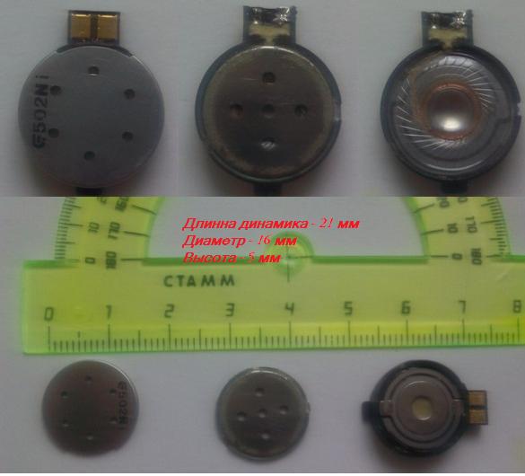

Акустическим вибро обладает также динамик Motorola v220 и характеристики его схожи с динамиком е1! На форуме это уже обсуждалось в ветке о е2. Есть даже фото этого динамика в сравнении в динамиками от е1 и е2. Размеры его меньше и станет он лучше, но прошу без фанатазма! Я только констатирую факт, а не навязываю вам установку данной железки!
ЗЫ Моторола всегда бросается из крайности в крайность! Хотите фотать - ЗН5, слушать муз - Е8, слушать муз в динамики - Е1, нужен смарт - дроид вам в руки. Такова моторола!
У меня он есть. Только вставлять я его не буду... Кому интересен внешний вид и габариты:

Да не влезит он туда. Толстый слишком

Да я посмотрю вы любители всё усложнять ,с динамиком от (E398 E1 V220, они все схожы) ни чего не получится только тел испортите и всё ,да и такая тема была в вветке о L9 на летсмото , там чел писал что поставил динамик от ешки на L9 и что звук у него обалденный .А на самом деле это фигня на своём опыте знаю (тоже ставил от ешки на L9) звук лудьше не становится тока хуже (проста ужас) тихий и пищащий ,и совтово его не как не настроить как тот чел писал(это не возможно на програмном уровне) .Так как прошивка ешки отличается (даже очень отличается) от той прошивки телефона на каторый вы хотите поставить динамик ,в часности стуктурой файлов которые отвечают за звук в проше каждого тела ,да и для динамика нужны условия как в ешке (так называемая ризонация ).
Мой вам совет не портите зря свои тела ,сам через это прашол . Да и не нужно верить людям которые пишут что вот типа я поставил от ешки и теперь класно звучит ставте тоже не пожалеете (просто эти люди как сказать не дабросовесные ,думают если они испортили свой тел значит и другие тоже должны испортить свои .Чтоб обидно не было что типа ток он испортил )

вставил сегодня динамик от v3i
громкость процентов на 25 больше ))
как раньше было на 7 сейчас так на 4!
в zAudio поставил громкость 15 на спикер.
mbv06
сообщение 3.4.2011, 22:37
Сообщений: 332
Регистрация: 9.3.2007
Пользователь №: 126 108
Прошивка: 11
Рейтинг: 255
MototunerV3i,
пришлось ли что-то подпиливать и т.д.? или нормально встал..
и да громкость громкостью. а что на счет качества?
