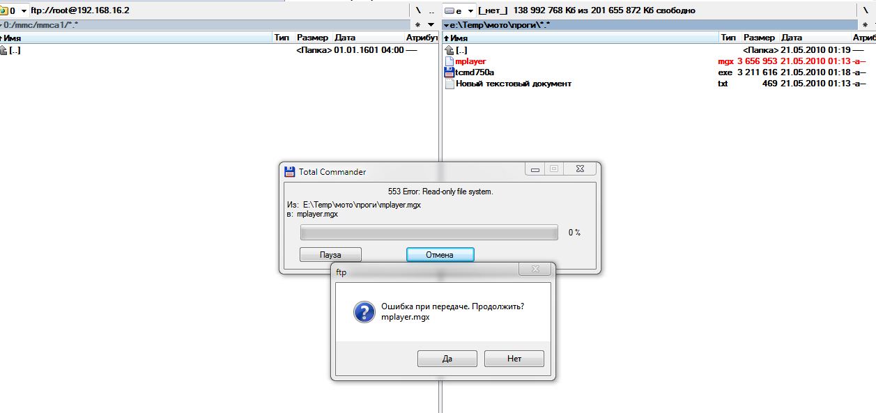

Прошивка: R6743
Цитата(Illya09 @ 14.4.2010, 15:15) *
Apokalyptischen, юзай Тотал Коммандер, в нем есть функция FTP:
- введи там ftp://root@192.168.16.2/ и пароль "root"!
- пройди в mmc/mmca1 и положи туда файлик!
после чего просто нажми на нем и выбери куда установить, на тело или карту и потом через Мпкг Бокс запускай! smile.gif
P.S. при запуску ФБРидера будет просто черный экран, не кипишуй, просто нажми среднюю кнопку и выбирай путь к файлу, книги можно скачать здесь, выбирай формат файла f2b! wink.gif
выбрал я в тотал комммандаре сеть - новое фтп соединение - и не соединяет , версия 7.50 helpsmilie.gif
При подключении тела к компу, выбери режим modem & tools
Apokalyptischen
сообщение 21.5.2010, 10:02
Сообщений: 20
Регистрация: 11.4.2010
Пользователь №: 216 032
Модель телефона: moto ve66
Прошивка: R6743

Цитата(Apokalyptischen @ 21.5.2010, 16:02) *
ну, драйвера можно поставить найдя их на этом сайте (в первом посте этой темы), либо скачать напрямую с официального сайта Моторолы
Сообщение отредактировал Treplo - 21.5.2010, 10:37
Apokalyptischen
сообщение 21.5.2010, 15:45
Сообщений: 20
Прошивка: R6743

Цитата(Apokalyptischen @ 21.5.2010, 17:45) *
Режим передачи поставь в бинарный

Цитата(Apokalyptischen @ 21.5.2010, 21:45) *
ну, я не заморачиваюсь с ftp://root@..., я просто подключаю телефон в режиме "карта памяти" и кидаю на флешку нужный mgx и устанавливаю его из той папки, в которую закинул
все ставится и работает без проблем (ну почти все, кроме репозито и диспетчера задач)
попробуй так сделать
