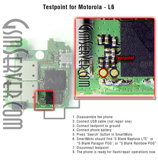

У меня есть карта тестпойнта для L6. Возможно они одинаковы.
1) разбираешь тело
2) подключаешь кабель
3) ставишь одну ножку пинцета (или еще чего-либо) на точку тестпойнта, другую например на miniusb.
4) подключаешь батарею
5) на компе запускаешь RSD Lite. Если она определила телефон как S Blank Neptune LTE, то
6) убираешь пинцет
7) прошиваешь телефон через RSD Lite

Снял плату подключил шнурок запустил прогамму P2K_Easy_Tool_v39 выбрал пункт Locks далее Unlock SP далее выбрал модел тела. И начал коротить ТП без АКБ, пробовал с АКБ тоже ничего не происходит.

mikel1981,
1) разбираешь телефон
3) замыкаешь ТП
5) запускаешь RSD Lite например
6) если телефон определился как "S Blank Neptune LTE", значит ты все сделал правильно, можно отпускать ТП и шить телефон.
Если телефон определяется НЕ как "S Blank Neptune LTE", то проделываешь все с 1-го пункта опять.
Попробуй так.
Если нет, то проблема с железом
