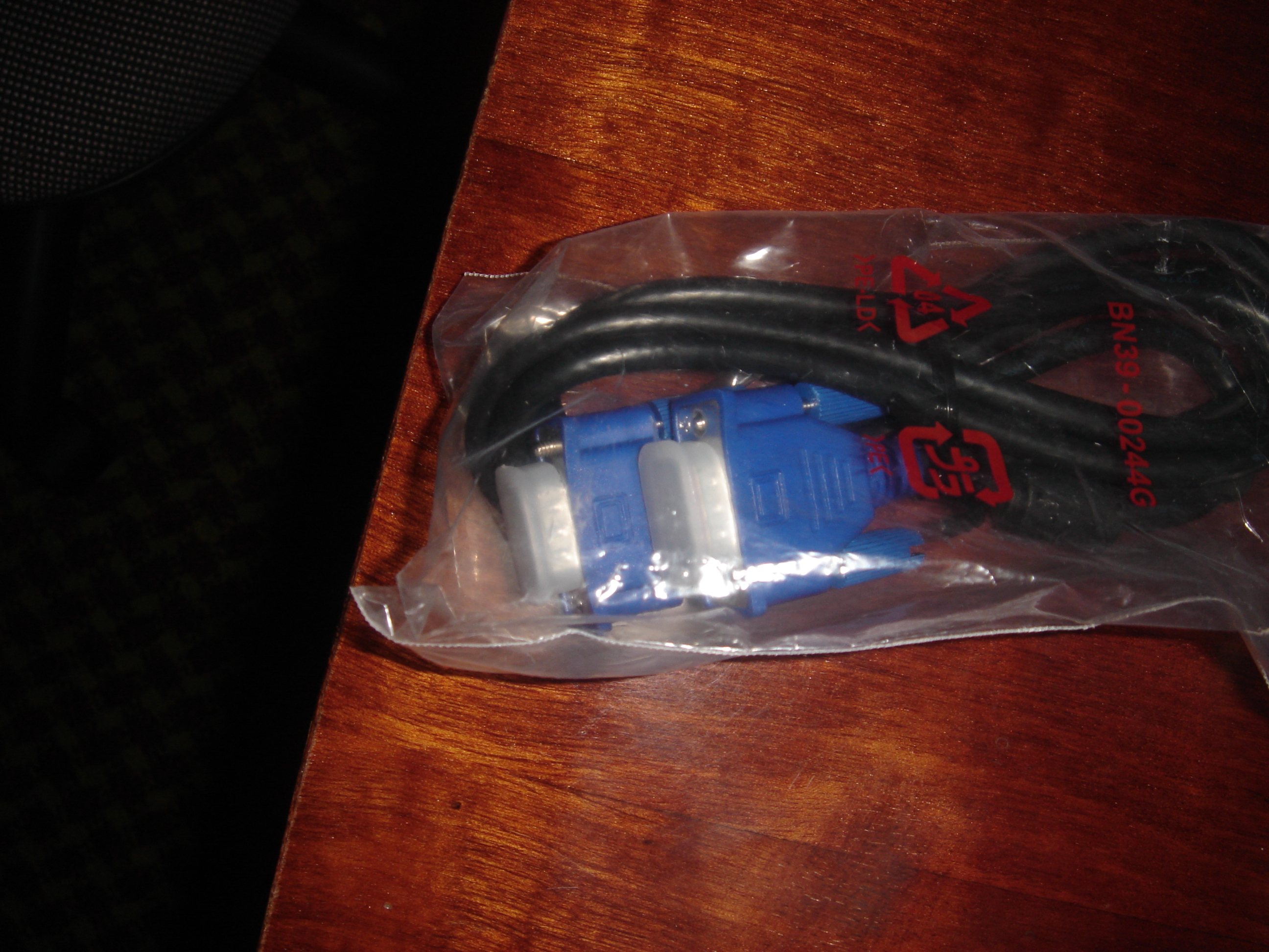

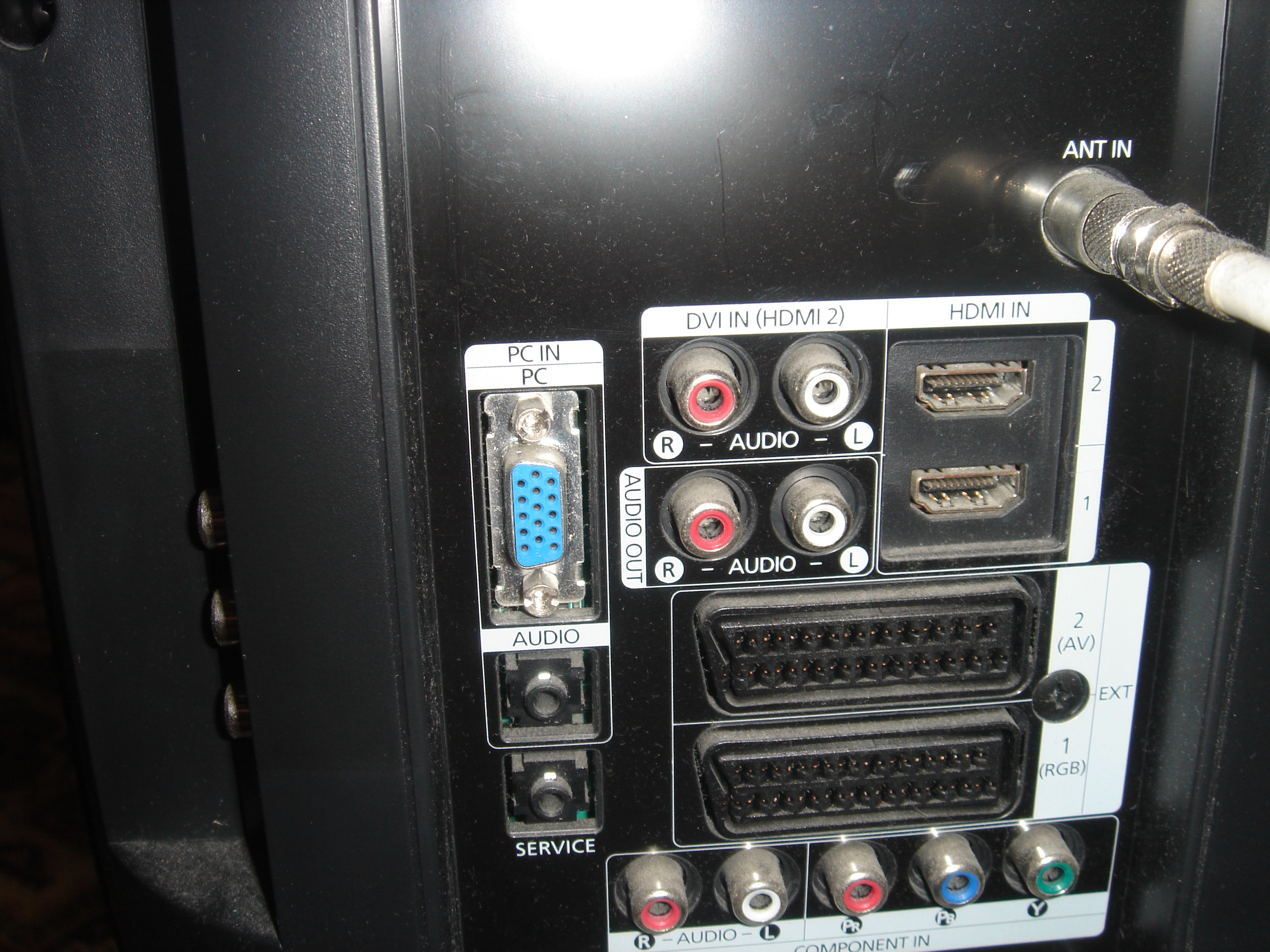

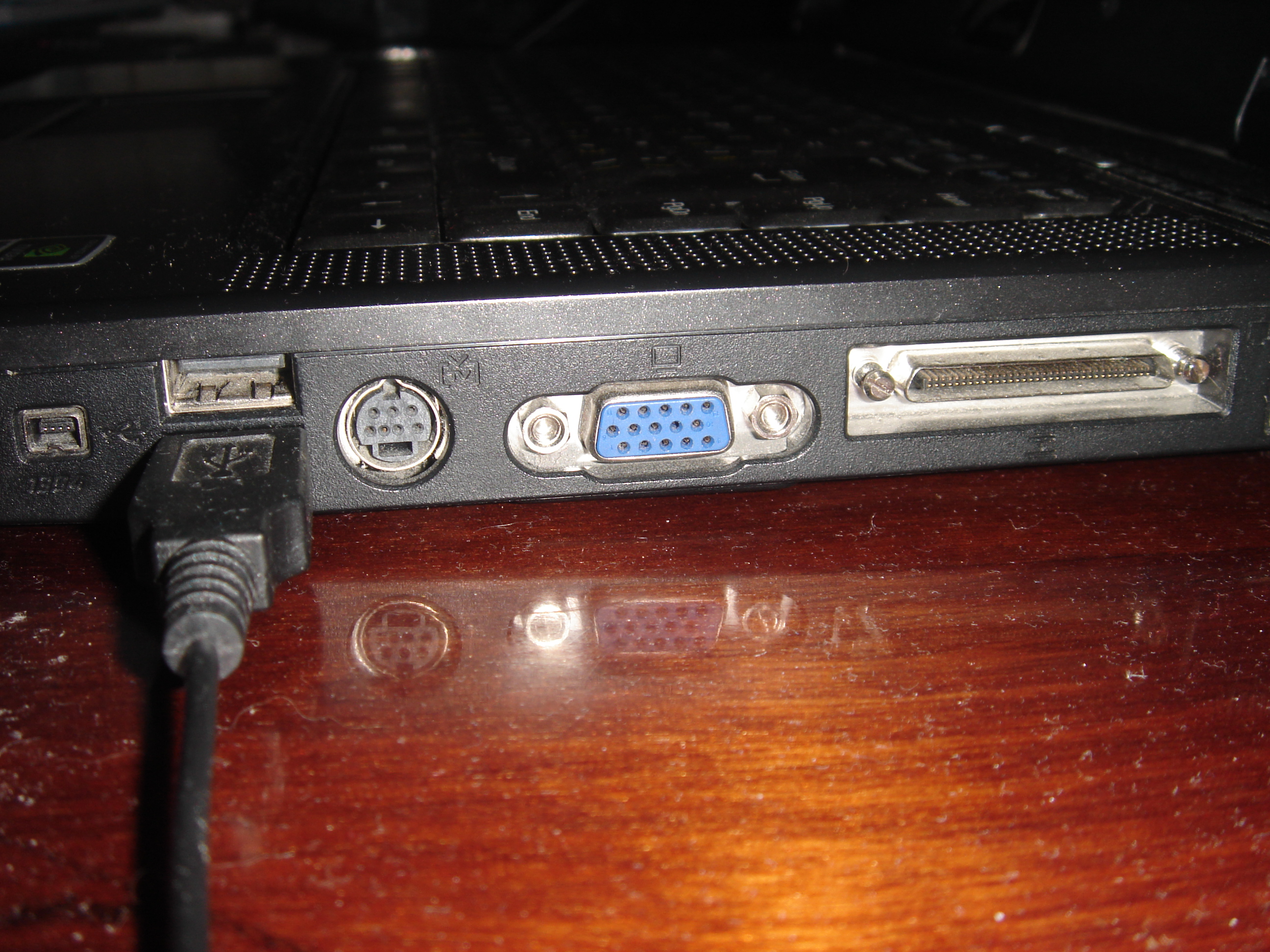

Я подключал так:в этот синий разьём виде-карты Прикрепленное изображение воткнул один конец такого кабеля Прикрепленное изображение ,а другой конец в телевизор Прикрепленное изображение.А потом не поленился,открыл инструкцию телека и сделал,как там написано
