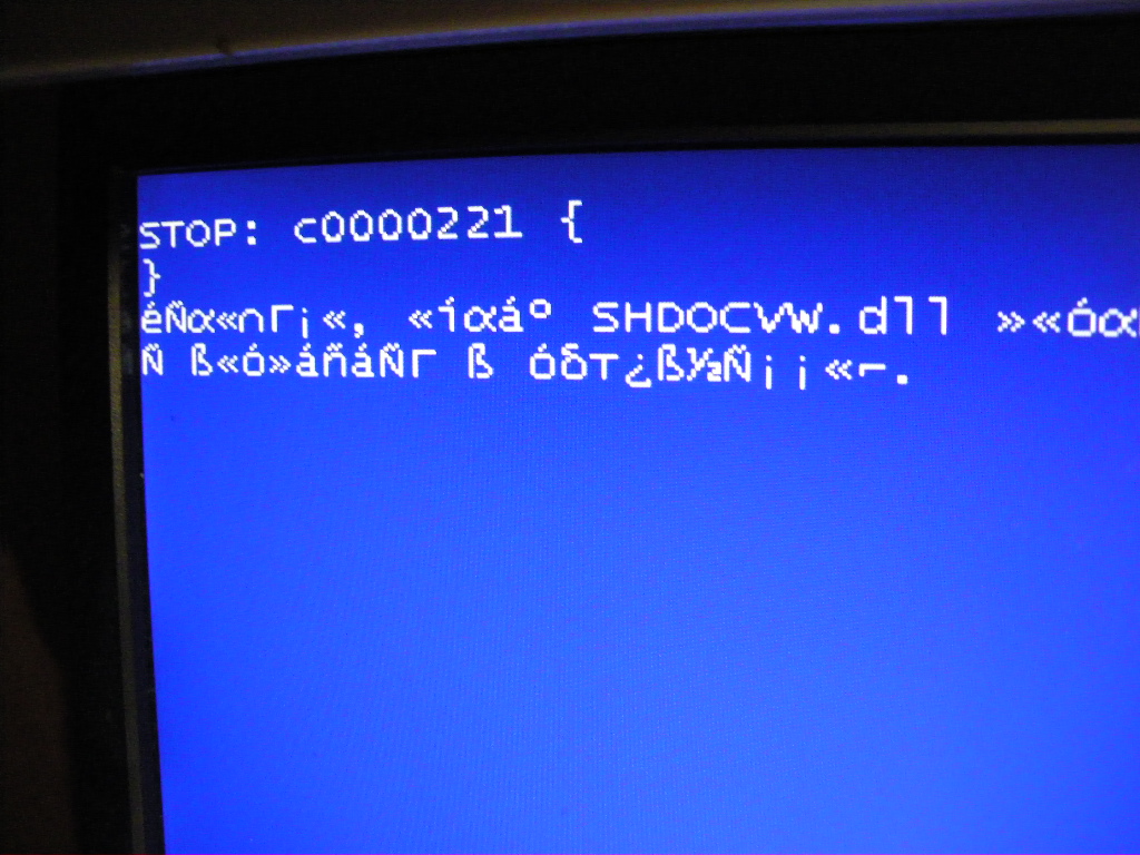

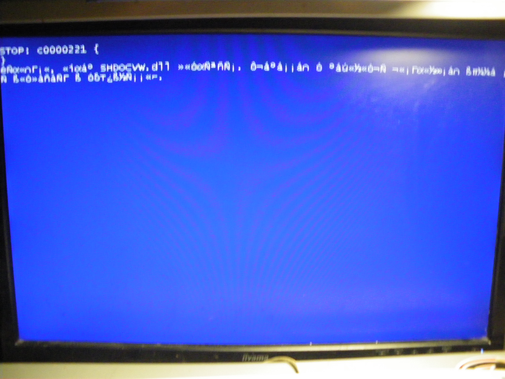

да,это вновь я...вообщем включаю компьютер и вроде нормально грузит(даже доходит до экрана загрузки виндовс)а вот нате...выдает ошибку на синем экране.
я уже много чего перепробовал,не помогло.(пытался зайти через безопаску в аднина и тд.)
вопрос:можно ли решить как то эту проблему,не переустанавливая винду?может быть как то через линукс?Прикрепленное изображениеПрикрепленное изображениеПрикрепленное изображение

у тебе повреждён файл SHDOCVW.dll. Нужно восстановить его каким-либо образом. Как вариант - скопировать его с рабочей машины (с такой же версией Windows, как на нерабочей): вот тут livecd может пригодиться :)
