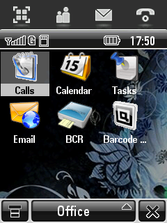

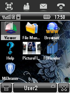

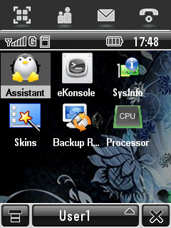

Данная прошивка это смесь 12R 13R и Амин's Extreme Elite.
Прошивка содержит:
- Радио работает без гарнитуры
- Foxalarm
- Fingerpad
- Штрих-код ридер (QR)
- Picseledit (я удалил стандартный потому что для BusinessCardReader необходимо 3,5 Мб для Template.dat)
- Патченный mpkg, учтановка pkg через Assistant (также добавил 7zDec и скрипт)
- Sysinfo, help, ekonsole, установщик скинов, контроль частоты процессора, backuprestorenow
- Голосовой набор английский, русский
- Английская клавиатура с флагом, русская клавиатура (также добавил греческий)
Стоковые скины черный и белый.
- Плеер с эквалайзером
- Блокнот заменен на расширенный редактор
т.д.
Я тестировал MCleaner, pictureflow3.2, FBReader, SongID A1600 (Java) все работает.
Так как это jffs2 если что-то не нравится можно изменить.
