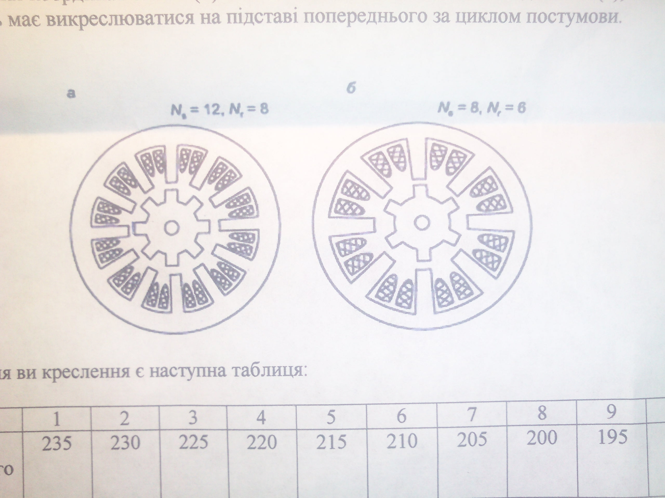

Как сделать вот такую задачу:Прикрепленное изображениеПрикрепленное изображение (вариант 3)
У информатика спрашиваю:как делать это с циклами.Он полчаса простоял в поисках в интернете..Потом говорит ладно,думай!оО .Потом еще через 10 минут говорит рисуй линиями,там нужно линиями рисовать.оО
Но в задание написано что это как то можно сделать с помощью циклов.Я пытался использовать For to do ,и пытался указать шаг step (нашел в интернете) ,но все время подчеркивало step.Я даже теперь не знаю как делать,линиями рисовать-это будет капец.Подскажите как делать,спасибо.

переведи задание на русский язык - не понятно ничего же. Но, глядя на рисунки, подозреваю, что задача сводится к работе в полярной системе координат и последующем переходе в декартову систему координат.

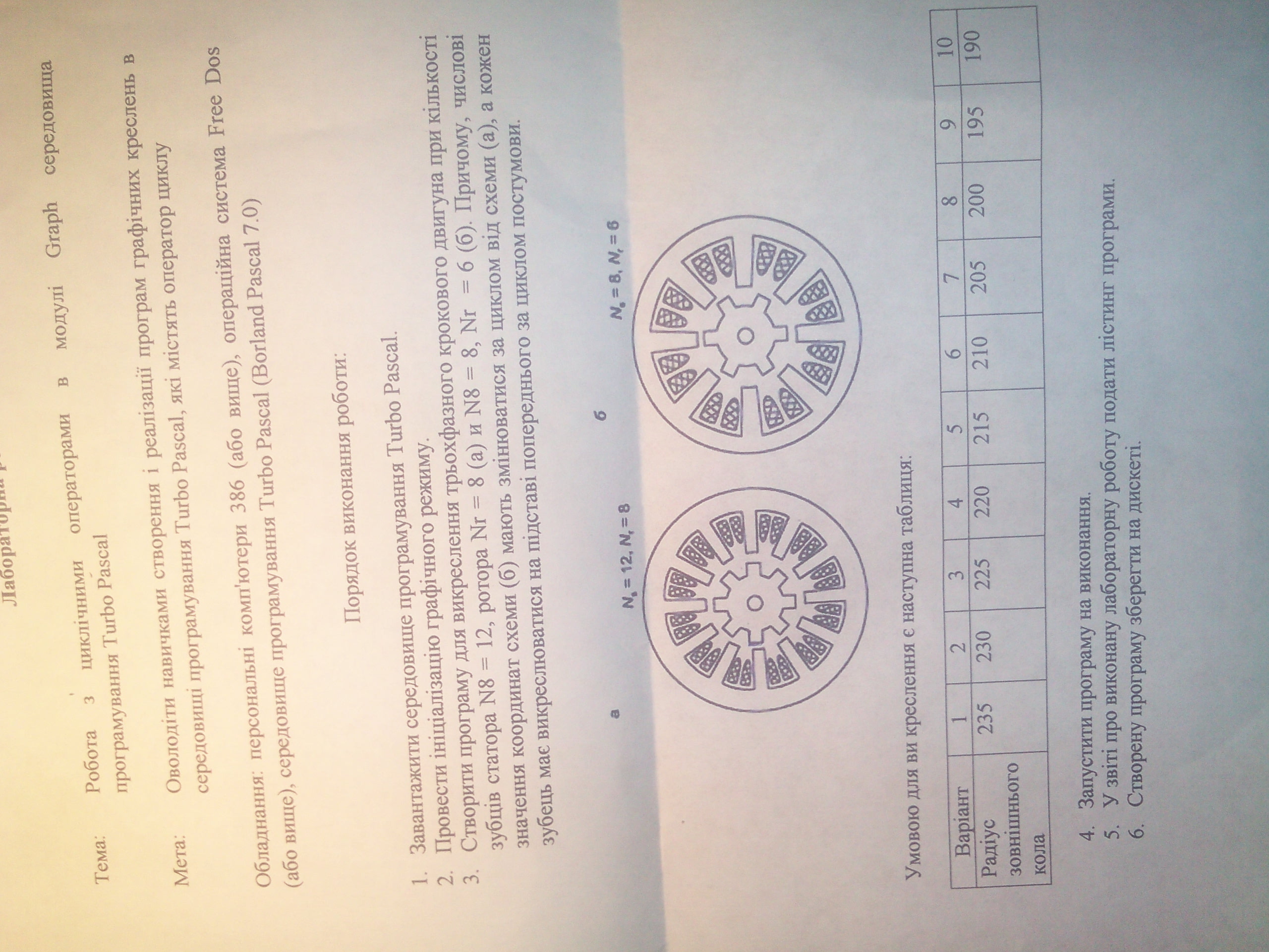

Тема:работа с цикличными операторами в модуле Graph в ТР
Цель.Овладеть способностями создания и реализации программ графического черчения в ТР,в которых есть циклы.
Оборудование:бла-бла
Порядок выполнения работы
1.Загрузит ТР
2.Провести инициализацию графического режима
3Создать программу для черчения трехвазного шагового двигателя при количестве зубьев N8=12 ,ротора Nr=8 и второй рисунок N8=8 ,Nr=6.При чем числовые значения координат схемы Б должны изменятся за циклом от схемы А,а каждый зубец должен вычерчиваться на основании предыдущего за циклом постусловия.
