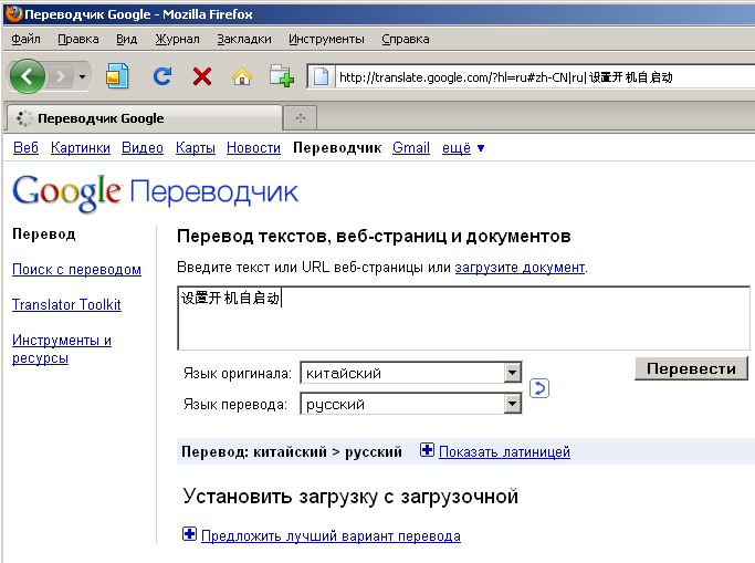

GOOGLE TRANSLATE (Можно даже и не ставить поддержку китайских символов в винде). Для перевода скопируйте квадратики из скрипта в окно переводчика, выберите -Определить язык - русский, а перевод скопируйте обратно. Я таким образом перевёл много программ!
Пример:
Переводить буду вместе с вами!

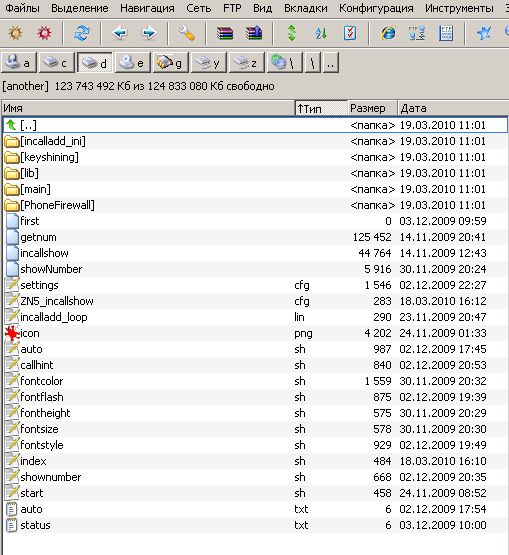

смысл:
1) желательно , но не обязательно иметь поддержку иероглифов-но с этим гораздо удобнее.
2) берем китайское приложение - например, винраром извлекаем оттуда содержимое (это папка с файлами) -почему извлекаем? потому что если редачить без извлечения могут быть косяки с переупаковыванием
3) изучаем содержимое: нас интересует файлы с расширением .cfg .lin .sh и т.д.

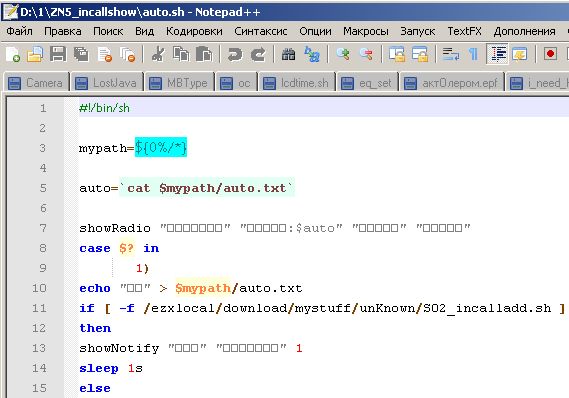

4) открываем эти файлы в Notepad++
5) если нет поддержки иероглифов -видим там в кавычках квадраты - это и есть китайский текст
6) копируем его-вставляем в гугл транслит- получаем перевод
7) далее нам остается заменить квадраты в notepad++ на наш русский перевод -сохраняя скобки - далее сохраняем все в кодировка UTF-8 (без BOM)

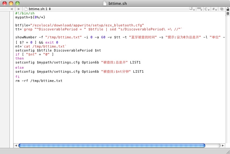

Вот открыл скрипт из проги из поста AstaRoth в Xcode (вроде нормально?):
Кажется эта прога для редактирования скриптов

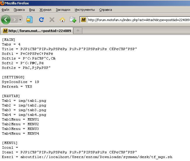

Вот перевел один файл, но не уверен в кодировке (файл по пути sysman/desk/settings.cfg).
Может кто-то проверить?

Entom, да, нормально. Вот теперь и переводи китайские иероглифы

убедительная просьба, все файлики перед прекреплением сюда лучше архивировать, иначе у меня ни лиса ни ишак не понимаю расширение например .cfg
и открывают отдельно-а не скачивают.
а мне нужно все же качнуть - кодировку ту же посмотреть и т.д.
ПС: на скрине кракозябры ибо в арбузере нужно еще и кодировку выбратьтоже нужно utf-8, а так все грамотно вроде сделано
