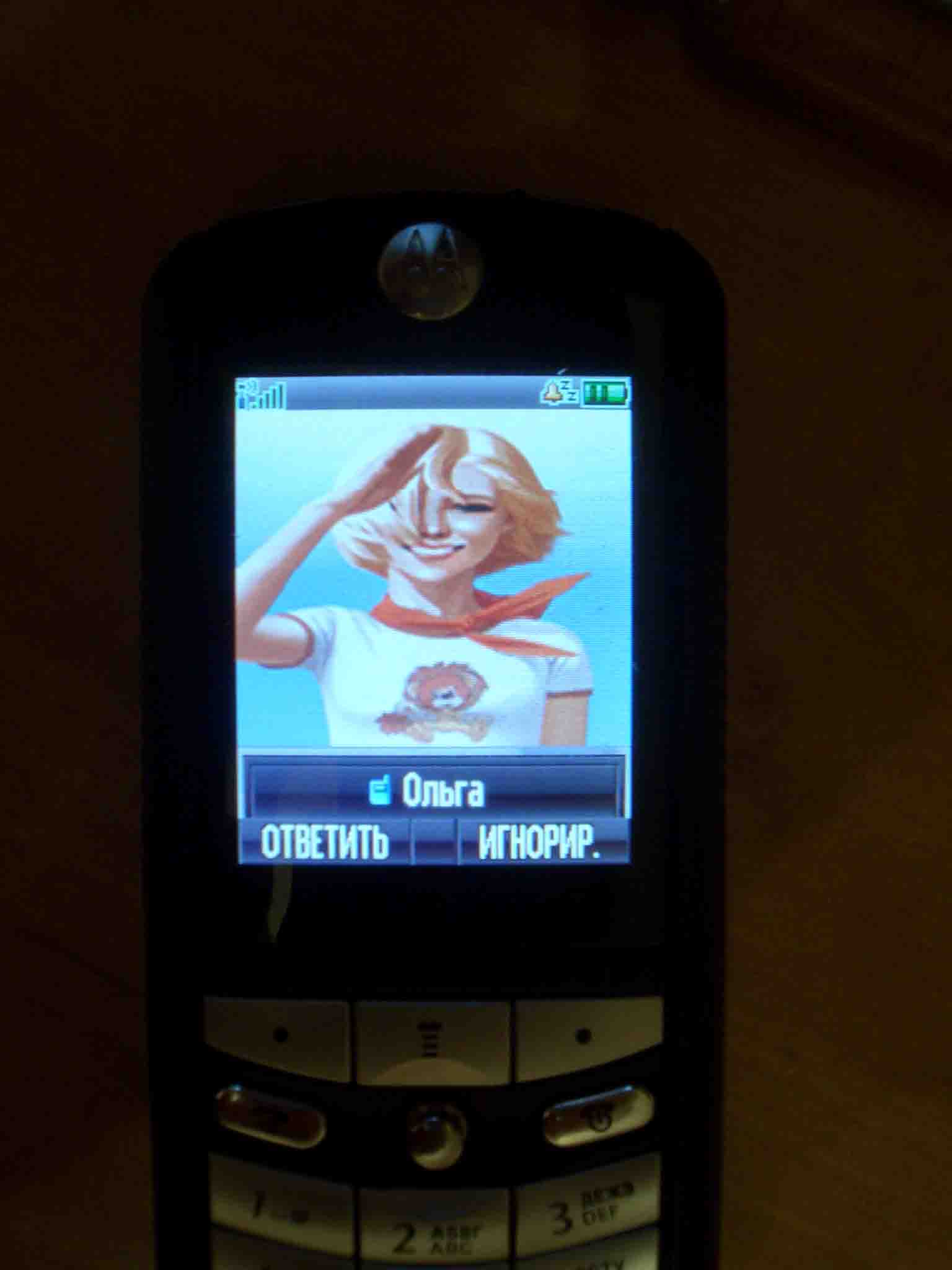

Фото звонящего на весь экран!, Оптимизировано по ширине и высоте.
emerica
сообщение 18.5.2005, 22:13
Регистрация: 14.5.2005
Пользователь №: 42 442
Прошивка: R372_G_0E.20.59R
Данный пример приведен для модификации скина Neon. То же самое можно проделывать с остальными скинами (названия файлов соответствующие).
Итак:
Открываем Neon.ski в блокноте и меняем следующие параметры:
1)ищем 1 478 дальше прописываем 2 170 173 202 это фон на котором пишется имя звонящего;
2)ищем 1 481 -\\-\\- 7 175 169 194 это само имя звонящего;
3)ищем 1 480 -\\-\\- 2 199 173 210 убираем тело фона;
4)ищем 1 479 -\\-\\- 00 015 176 166 это собственно габариты фото
Небольшое добавление: фото должно быть размера 176(width-ширина) на 151(height-высота).
Изоображение будет отражаться ниже строки содержащей информацию о заряде батареи иуровня сигнала вплоть до строки имени абонента.

Добрый день!
Замечено следующее, если картинка имеет разрешение 180 точек на дюйм то фото вполне корректно отображается на весь экран.
Картинки полученные со встроенной камеры имеют разрешение 72 точки. С прошифками не "парюсь" просто позже в фотошопе меняю разрешение картинок на нужное 180 точек и все работает ...

A\MOBILE\SKINS\Neon(в зависимости от названия скина) - файл Neon.ski
