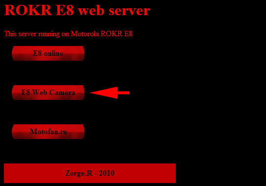

Идея о запуске веб сервера родилась в голове EXL, помоему, у меня склероз. поэтому точно сказать не могу.
в общем посидел, подумал, потыкал в терминале и вот он
http://zorge.mine.nu/
этот ресурс размещен на моем E8 и полностью работает под его управлением. Там же есть возможность снять скриншот с экрана моего телефона.
Работать будет до 12 ночи, 22 марта 2010 года. (после этого у маршрутизатора "отберут" внешний IP, такой вот провайдер)
техническая сторона:
inet <-> router <80 port -> 192.168.1.2> PC <80 port -> 192.168.2.2> ROKR E8
телефон подключен к ПК, и имеет ip 192.168.2.2 (USB или Bluetooth на выбор)
p.s.: все это just for fun.

При помощи ЯваМотоКодера grafmoto , который написал на днях тулзу для варварской идеи с вебкамерой, удалось сделать из Е8 не только веб сервер, но и веб камеру crazy.gif
Теперь при входе на сайт, отображается 3 пункта, скриншот с экрана, картинка с камеры, и ссылка на мотофан.
так как тулза от grafmoto работает в фоновом режиме, скриншоты и изображение с камеры можно получать независимо.
картинка с камеры обновляется каждые 10 секунд. (время обновления можно менять)
10 секунд для мониторинга вполне хватает.
телефон подключен к зарядному устройству, а к пк сигнал идет по Bluetooth. т.е. телефон не обязан быть рядом с ПК.
теперь осталось подождать очередного внешнего IP от провайдера и показать все это дело в действии.
p.s.: огромное Спасибо grafmoto что откликнулся.

2. качаем timercam2.7z (автор grafmoto), распаковываем.
3. в файле JAD можно отредактировать куда будут падать фото с камеры и время между кадрами в секундах.
file_locator: file:///phone/mpkgbox/zWebServCam/webroot/webcam/snapshot.jpg
timer_interval: 15
суть в том, что ява приложение, будет ложить картинку с камеры, в подпапку сервера. если до вас дошло о чем речь, можете ставить сервер в любую удобную папку. иначе, все по мануалу.
4. После того как отредактировали файл JAD, кидаем jar и jad на телефон и устанавливаем приложение, через jad.
5. Подключаемся к телефону в режиме tool's.
6. запускаем сервер из mgxbox'a или просто ./server.sh
7. запускаем установленный timercam и ждем первого кадра, после чего сворачиваем.
8. открываем в браузере ПК http://192.168.16.2/ и жмем E8 Web camera
8. Запускаем скайп, Выбираем любого контакта, выбираем пункт Показать экран-> Показать выбранное.
9. Появится рамка выделения, выделяем картинку которую видим в браузере
При этом картинку можно масштабировать средствами браузера. (например немного уменьшить и убрать в сторону, чтобы не мешало)
Верхняя часть выделения (светлая, сетчатая полоса), должна лежать на верхней границе изображения.
10. Жмем начать совместное использование. При этом будет совершен видео вызов, выбранному контакту.
11. Пока он снимет трубку, в окне браузера тыкаем правой кнопкой и выбираем (для опера) Обновлять каждые>Xсекунд (выбираем столько, сколько было задано в Jad файле)
12. Всё. Ваш контакт снимает трубку, Вы видете его, а он видит Вас.
я надеюсь микрофон у вас есть и подключен.
p.s.: проверено на скайп в Windows 7 и linux.
