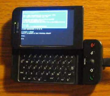

Этот выпуск основан на версии DOXBox-0.73
Некоторые игры (Марио, и pacman) были проверены. Но работа еще не стабильна и медленна.
Произведено сопоставление клавиш
Нажмите кнопку "Left Alt" + "любой ключ", чтобы ввести любой символ на "хард" клавиатуре.

Запуск DosBOX видео demo
играем pacman на DosBOX
