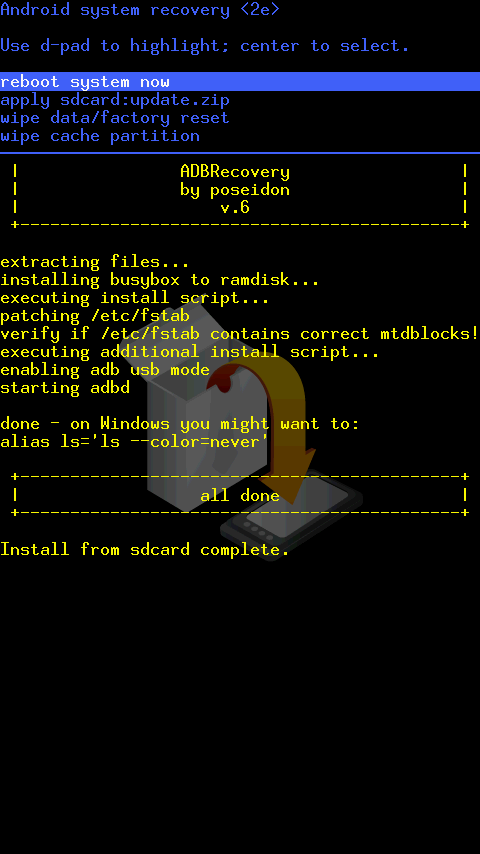

4) Выбираем "apply sdcard:update.zip
Скриншот:
