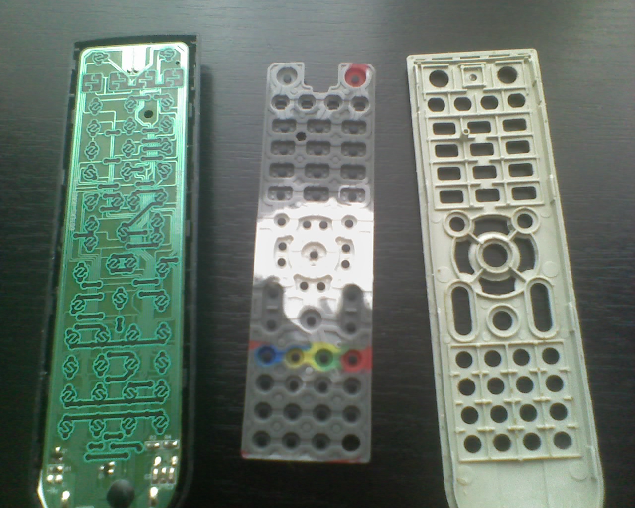

стали заедать кнопки вот в этом пульте, чем можно отчистить или переклеить чёрные кружочки?

Osta,
а что - просто спиртом протереть их и плату не помогает? Я так дома периодически делаю, чтобы жир стереть, и всё ок.
сообщение 10.4.2011, 11:55
похоже там уже токопроводящее покрытие на кружочках стёрлось..

можно на место тех кружочков приклеить фольгу или просто на них нанести токопроводящий клей.но это не надолго, я долго так мучился с пультом потом пошел купил новый(250р) и уже 3 месяца не знаю горя)

чем больше концентрация спирта, тем лучше вычистит. пропаивать - при наличии оборудования. ... бывает выходит, что игра - не стоит свечь. так что есть смысл иногда просто заменить.

я фольгу подкладываю. ее даже приклеивать не нужно.

96% спирт в руки и все, возможно необходимо пропаять пятки кварца либо его заменить.
сообщение 12.4.2011, 7:23
проклеил суперклеем фольгу от сигарет на стертые пятачки - работает

Я пульты прошиваю.
беру самый тонкий медный много жильный провод. Снимаю изоляцию. Вставляю в иголку . И протыкаю пятачок контактный. Делаю 1.5 стежка и откусываю провод. Отказов не было.
сообщение 12.4.2011, 9:20
Мачо, отличный метод!! как опять забарахлит обязательно так же прошью clapping.gif
