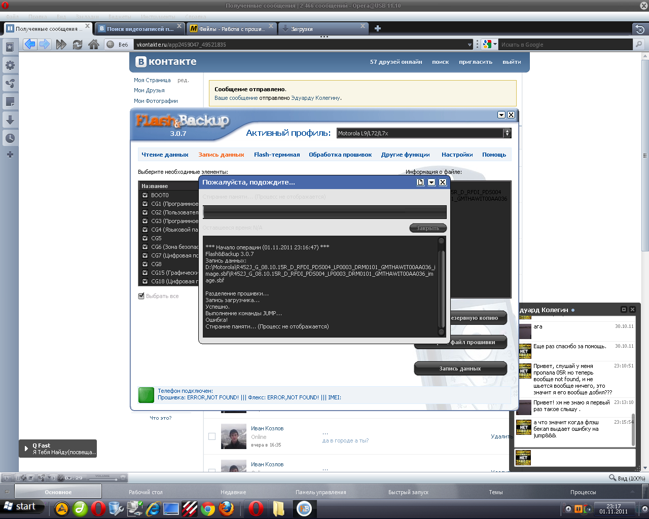

сообщение 1.11.2011, 15:25
Регистрация: 26.10.2011
Пользователь №: 230 522
Модель телефона: L9
Теперь у меня вобще вот что твариться:
В буте пишет что типо прошивки нет вообще.
