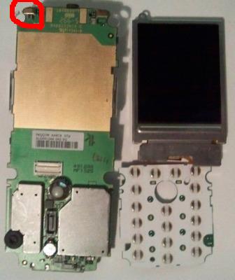

Вот так вот, ни с того ни с сего, сам по себе.
Проблема не софтовая - конфиги редактировались и перешивался не раз - всё одно и тоже.
Очевидно, что проблема в самом телефоне, поскольку с другого Е398 снимался динамик работающий нормально, а в этом он работал очень тихо.
Внутри видимых дефектов нет - всё как должно быть, кроме того, что отломана медная пластинка с лицевой стороны (на фото).
Помогите разобраться!

Дело не в медной пластинке - подпаял - без изменений.

Сам динамик вышел из строя, а то что он работал на другом телефоне норм, а тут не хочет - это совпадение.
Эти контакты (что на картинке красным) для других целей...
З.Ы. У самого новый разговорный динамик, т.к. прежний так же оч тихий был, внешних повреждений видно не было, а при увеличение звука в конфигах появлялся треск. Заменил, теперь счастлив) Да и стоит он червонец украинских...
Возможно я неправильно выразился.
Динамик, который работает тихо на моём Е398, работает громко (как нужно) на другом Е398 - какое совпадение?
Проверил с динамиком от SE K850 (они идентичны/совместимы) - аналогично - работает так же тихо (в самом эрике норм).

Может быть корпус приглушает (кроха какая залетела) ? Проверь динамик без корпуса...больше идей нет (

телефон не падал перед поломкой? может чего на плате отвалилось?
может стоит погреть

Нет, механических повреждений на плате нет и телефон не бился, все элементы на плате на месте.

Metalor, я посмотрю цепь подключения его, если там будет резюк, то его можно заменить на перемычку, что б он не срезал ток и напряжение, и соответственно должно быть громче... в теории
