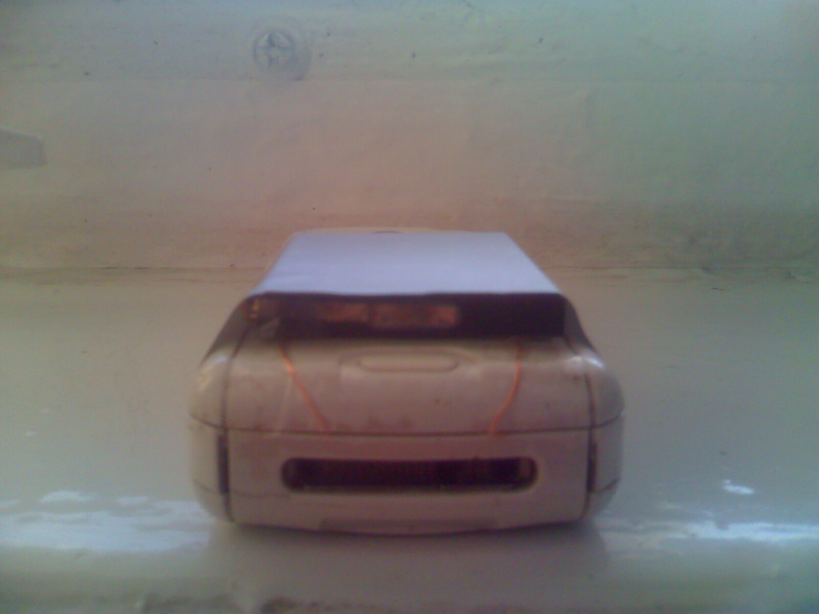

Вот как это выглядит в рельной жизни =)
внутринний акум Avalanche 900ma (для E398 родной)
внешний акум от Samsung j600 (примероно 700ma)
зврядил вчера ночью и до сих пор слушаю музыку , часов 6 музыки уже продержал и судя по информеру щас 60% =)

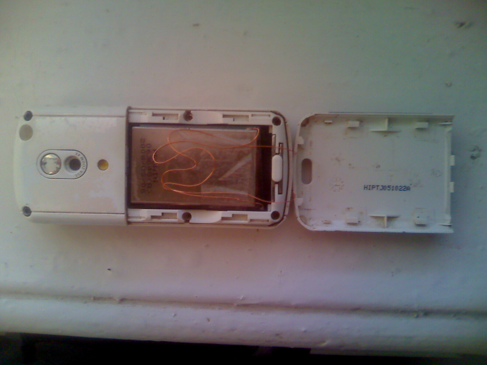

Я тоже прицепил на крышку своего е1 батарейку от сименса. Теперь у меня 700+600 мили ампер в час.

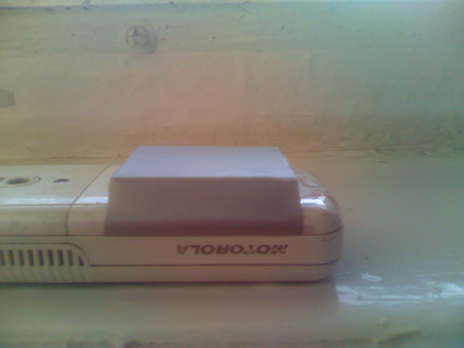

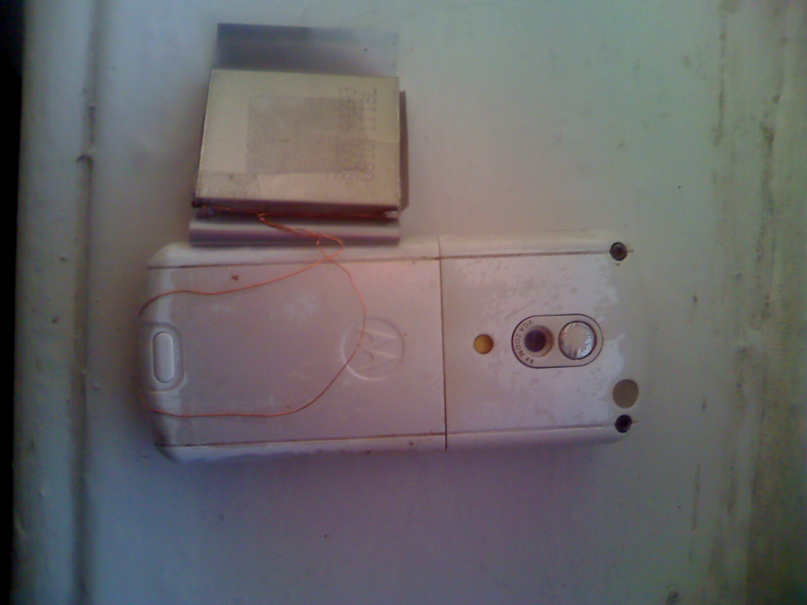

Не повезло мне с сименсовской батарейкой, как оказалось она никуда не годна.
Попытка #2
На этот раз прицепил китайскую почти новую батарею BC50 на 700 mAh с моего е8, на которой накрылся контролёр зарядки.

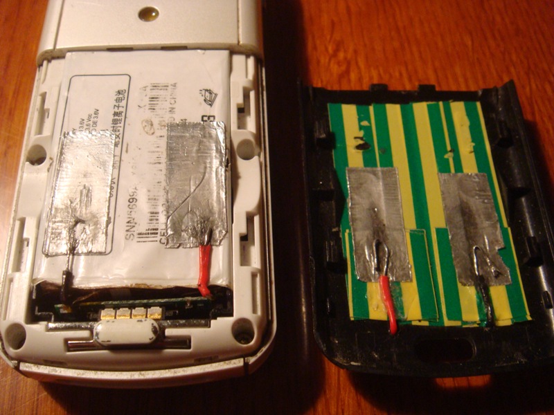

Раз уж создал тему, выложу фотки своих эксперементов =)
Я реализовал всетаки сьемный аккумулятор, вот что из этого вышло ...
Контакты на основном аккумуляторе- две медные пластины соедененные напрямую с банкой:
Контакты на крышке - два металлических усика (от савдеповского транзистора МП41 =) соедененные с дополнительным аккумулятором (Со своим контроллером !):
Вид сверху на крышку
Телефон в зборе
Телефон с обычной крышкой
ИТОГ: обычный аккумулятор аваланч имеет емкость 900mA, ну пусть откиним грубо говоря 100 mA на то что он уже часть емкости потерял + за то что на заводе могли округлить екость допустим с 860 mA
Дополнительный аккумулятор фирменный от SAMSUN J600 имеет емкость 850 Ma , откинем 50 mA за старость...
В сумме имеем общую емкость в 1600 mA...
Немного не потеме но расскажу.
Пробывал в качесте дополнительного аккума цеплять банку от КПК (1320mA) в результате не чего хорошего не получил (хотя общая емкость была примерно 2200mA), но телефон проработал столько же сколько и с одним родным аккумом.
Вывод: Опытным путем убедился , что наибольшую отдачу при параллельном соеденении получим только соеденяя банки с ОДИНАКОВЫМИ емкостями , хотя это и так понятно =)
Телфона хватает на 3 дня активненького юзанья, до этого хватало на 1

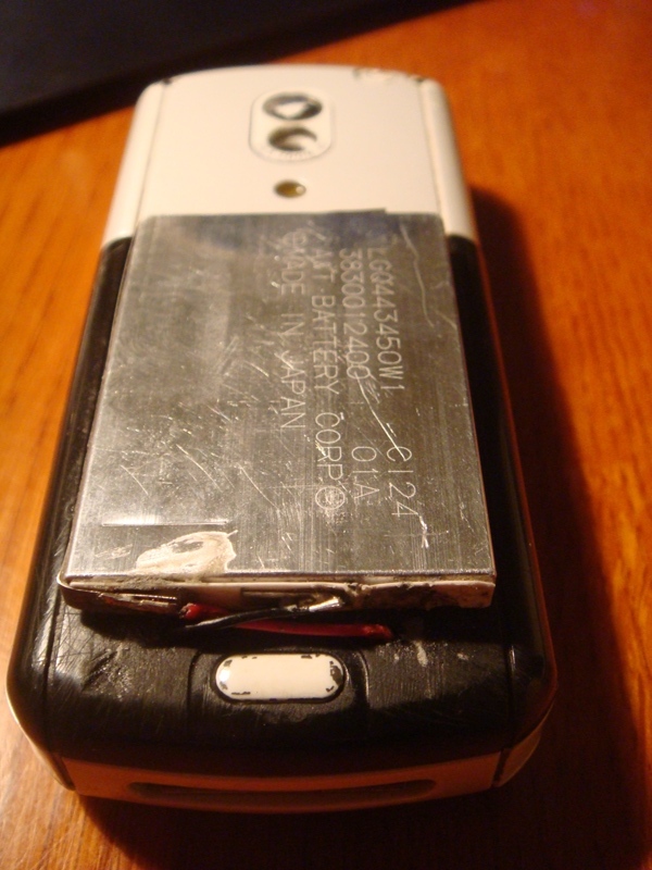

Вот что у меня получилось
Прицепил я батарею на обычную медную проволочку с трансформатора
Банка на крышке держится на двухстороннем скотче и клейкой ленте
Вот вид заду
Вот сбоку
Раньше телефон держал до трёх дней в режиме ожидания сейчас уже пошёл четвёртый и зарядка до сих пор полная, подсоединил на прямую банка к банке.

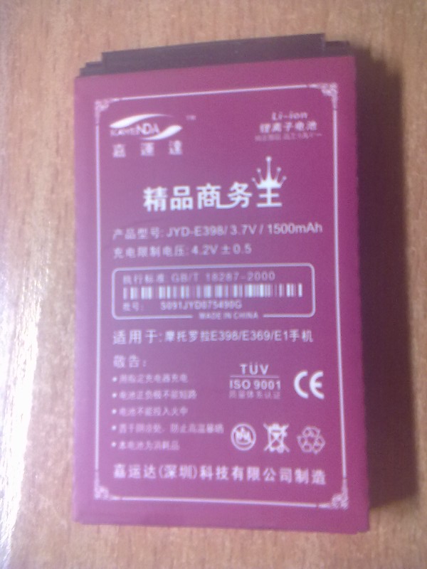

а если поставить аккумулятор от китайского телефона на 3200mAh то стандартный мотороловский контролер подойдет? Или нет? Если нет то как сделать?

сегодня всё сделал )))
токо что то накосячил (
ситуация такая :
штатный акум заряжен на 80 процентов , подключаю дополнительный который был походу полностью разряжен , и дополнительный начинает сильно греться !!! не знаю, извините наверное до 50 нагрелся , и это буквально за 3 секунды !!! cry.gif cry.gif cry.gif
походу его где то коротнуло ???
цеплял всё как положено плюс к плюсу минус к минусу..

Romgo,Да скорее всего коротит где то. У меня зимой аккум от Симака где то коротнуло когда я банку перепаивал,так он загорелся как прям при сварке. Я его быстрее в окно выкинул,там его разорвало прям. Это я к тому,чтобы ты был предельно аккуратен в этом деле
Romgo
сообщение 25.5.2011, 22:29
Сообщений: 14
Регистрация: 10.2.2010
Пользователь №: 213 745
Модель телефона: ROKR E1, E8
пасиб , уже разобр к тому же , чё то протупил , банально провода перепутал ) huh1.gif huh1.gif

фото этого чуда в студию
Romgo
сообщение 26.5.2011, 19:02
Сообщений: 14
вот сделал , токо пока не заизолировано.
черное на фольге - попытки припаять провода к фольге, потом вспомнил что как бы не получится

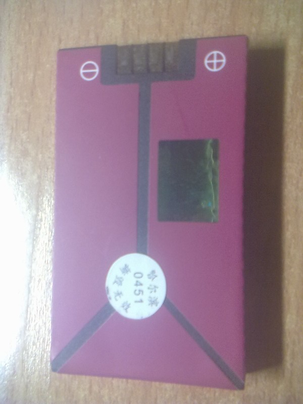

Я в октябре прошлого года купил китайский акб. Написано 1500mAh, сомневаюсь конечно, что это так. Но держит довольно неплохо.
Кстати ближе к теме, у одногруппника китайская копия HTC Desire с акб 2800mAh и по заявлению хозяина телефон работает в напряженном режиме около 14 часов. Такой можно и один повесить, здоровый правда для ешки. И еще, помнится самсунг есть двухсторонний F300, там дополнительный акб сделан в виде чехла. И смотрится, и защищает. Эт я так, может кому идею накинул.

1)какой аккум взять,чтобы прикрепить снаружи на задней крышке?и подойдет ли для этой цели родной аккум от е398?хочу себе сделать на е1.
2)может сделаете мануал с подробным описанием,что куда крепить(и может что вырезать)?думаю многим будет интересно.
классно сделал, только единственное, что надо поработать над дизайном =)

Хорошое
А я вставил с нокии bl-5ct 1050 mAh, пришлось немного корпус расширить ,а так подошол нормально. Только вот ище с контролером не разобрался.
http://i032.radikal.ru/1106/1a/2dec515cc5e2.jpg
Да есть небольшой вопрос, сичас у меня акб просто подключается без контролера на 1 и 4 контакт на телефоне плюс и минус одним словом. Но тогда тел не видет сим карту.
Я так понял что на сим карту подается питание с 2 и 3 контакта. Вопрос можна ли не вытягивая контролер с акб моторолы, подать питания на сим карту с акб нокии ?
