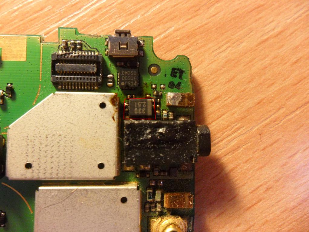

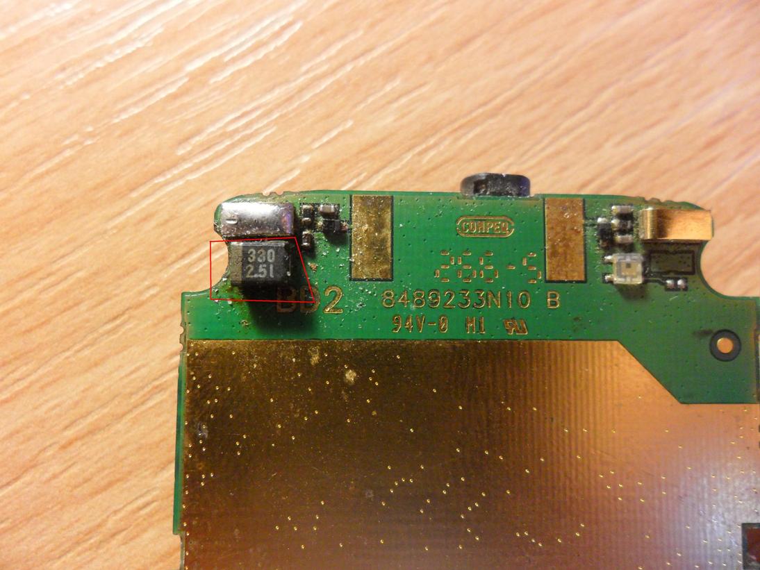

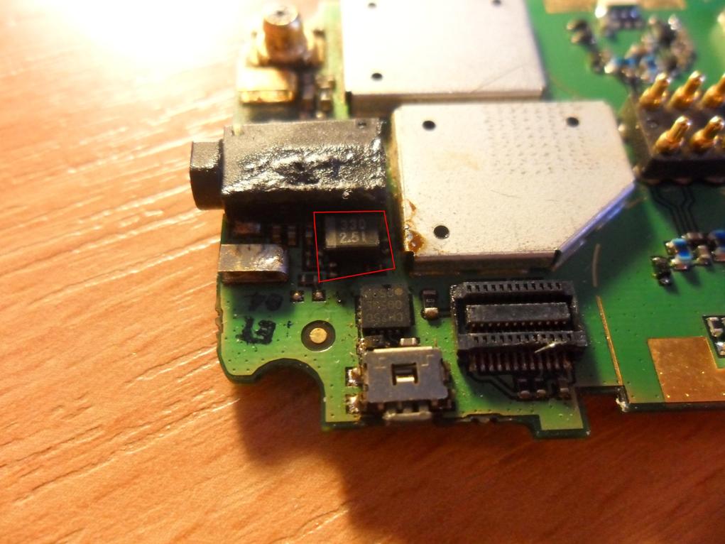

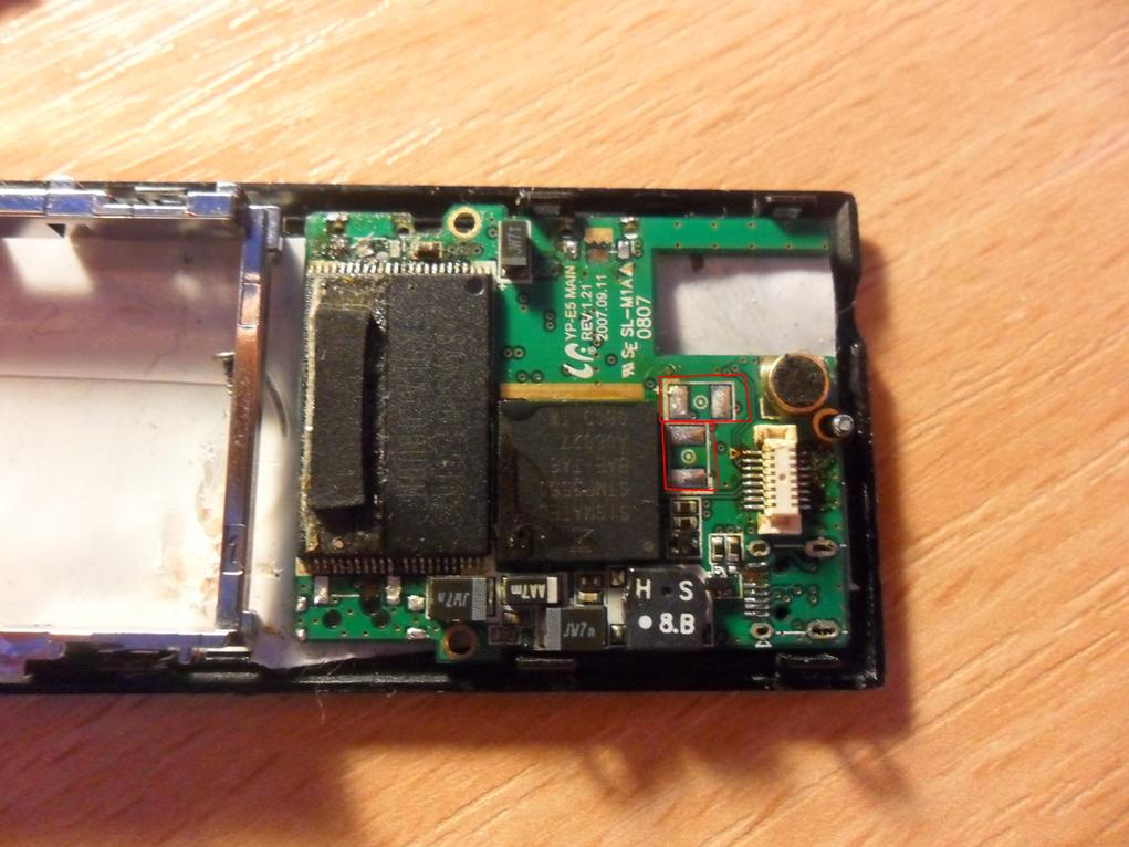

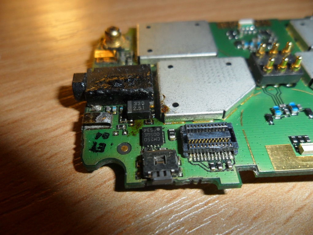

Была как то у меня музыкальная флешка samsung, слушал я её и наслаждался звуком... В один прекрасный момент она накрылась , было жалко её выкидывать и я решил её разобрать и посмотреть что там есть интересного и нашел там smd конденсаторы(2е штуки, еси не ошибаюсь на 330 мкф) , подумал и решил поставить на свой матор. По рамерам как раз подходил. В итоге звук в наушиках стал объёмнее и бас просто навысоте...
вот фото

330 мкф не может быть физически в SMD конденсаторе
Скорее всего нанофарады

Alex-motoL9
На 1 фото возле левого усика с надписью "330/2,5l" и соответсвенно сзади wink.gif

Мне всётаки кажется что там 330мкф , т.к. когда достаёш гарнитуру он переходит в обычный режим через секунд 8-9.
