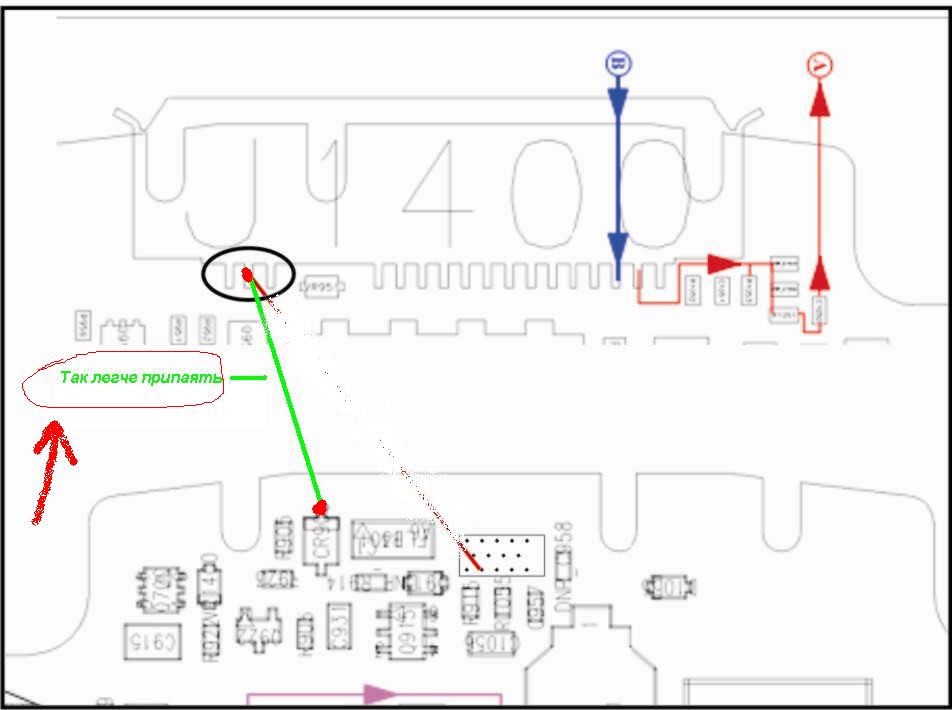

а можешь показать ето на картинке, тоисть на вырезке из схемки, чтоб я чтото не перепутал.?

как я понял проводок надо припаять тот зеленый чтг на картинке?
А того красного затертого не надо паять???
Кстати скинь еще ету тему коьорая посвязена етомц а то я не мог ее найти...

Да - только зеленый!

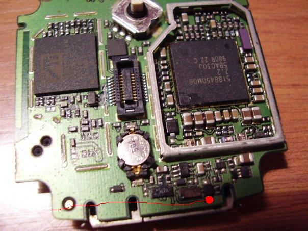

нарисуй мне пожалуйста вот на етой картинке линией в пейнте или еще где нить куда от средней лапы паяться чтоб я что нить не спутал.. sorry.gif

MuhasV360
Вы хоть схему в глаза видели?!Чего тут не ясного-от средней лапы кинуть перемычку на диод CR900,который находиться с другой стороны!

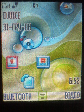

есть еще одна вот проблема...
не отображаеться состояние батареи...
как думаете ето софтовая или железная проблема?
вот ниже фотка

Разумееться-железная.Не дотягиваеться усик.Так чтобы не разводить флуд-в личку пиши всё объясню!
