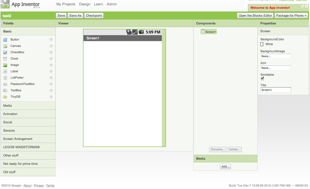

Внимание!!! кто полный "0" в программировании либо немного знает, обратите внимание на App Inventor beta в 4 посте.
Программирование на java (Eclipse)

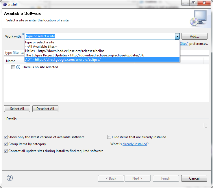

2. Установка плагинов ADT.
Запускаем Eclipse(файл eclipse.exe в папке C:\eclipse), видим красивый и непродолжительный процесс загрузки IDE. Если все прошло правильно, то увидим начальное окно Eclipse.
Необходимо поставить ADT, идем в Help -> Install New Software, в поле work with вбиваем URL
dl-ssl.google.com/android/eclipse/
и жмем Enter.
После загрузки из интернета информации о плагинах нужно будет выбрать все дерево Developer Tools, в котором содержатся Android DDMS и Android Development Tools.
Жмем Next или Finish, если последнее возможно. Соглашаемся с лицензионным соглашением.
После установки будет предложено перезапустить Эклипс, соглашаемся, и теперь перед нами запущенный eclipse c установленным набором ADT.

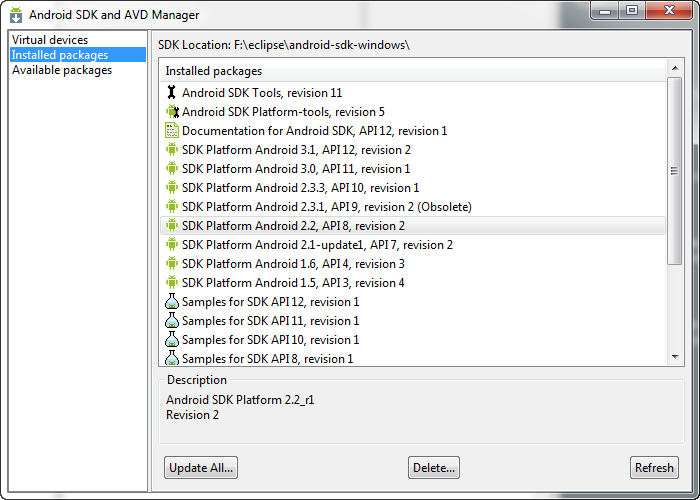

4. Установка эмулятора и определенной версии api Android
Либо кликаем в IDE на новую кнопку с изображением Android-a, либо идем Window -> Android SDK and AVD manager
Далее Available Packages, в Sites, Packages and Archives выбираем единственный пункт и разворачиваем его.
Видим несколько пунктов с различными версиями API, каждая версия API соответствует определенной версии Android OS:
Api 8 – Android 2.2
Api 7 – Android 2.1
Api 4 – Android 1.6
Api 3 – Android 1.5
Можно поставить все Api, но если не хочется тратить место, используем, на мой взгяд, api для самой распространенной версии Android 2.1 – Api7.
Среди пунктов выбираем Samples For SDK API 7, SDK Platform API 7 и Android SDK Tools (API 7).
Далее Install Selected. Если все прошло правильно, то эти пункты появятся в пункте AVD manager-a «Installed Packages».

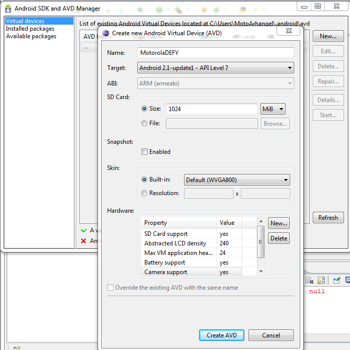

5. Создание виртуального устройства Android
- Name – имя создаваемого устройста
- Target – версия SDK, которая будет поддерживаться создаваемым виртуальным устройством
- SD Card – размер флешки
- Skin – экран устройства, я обычно выбираю WVGA800 (размер экрана 480 на 800). Можно оставить как есть, а можно указать вручную через Resolution.
- Hardware – дополнительные свистелки-перделки для устройства (имитируемое оборудование).
Все, жмем – Create AVD.
Как видите из списка (Hardware),
Установлена поддержка SD карты (флешки), размер кэш-памяти (нужно еще добавить cache support), увеличил размер динамической памяти для каждого приложения (по-умолчанию он 16 мб).
C динамической памятью не советую вам экспериментировать, устанавливая ее слишком большой, т.к. большинство Android устройств выделают 16 мб.

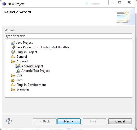

Что бы создать новый проект выбираем:
1. Создаем File > New > Project.
2. Затем
и жмем next.

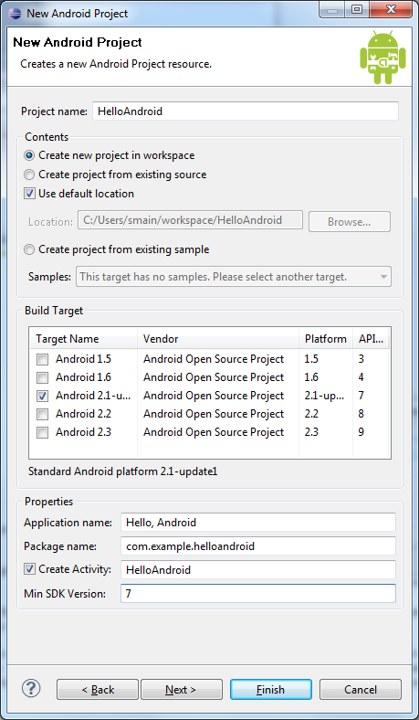

3. Настройка проекта
- Название проекта (Project name) - имя каталога, который будет содержать файлы проекта.
- Название программы (Application name) - имя, которое появится в телефоне.
- Название пакета программы (Package name)
Ваше имя пакета должно быть уникальным для всех пакетов, установленных в системе Android, по этой причине, важно использовать стандартные области стиля пакет для вашего приложения. Приведенный выше пример использует "com.example" имена, которые зарезервированы для имен.
- Create Activity – имя для заглушки класса Activity, которая будет сгенерирована ADT плагином. Класс Activity, грубо говоря, отвечает за визуальный вид вашего Android-приложения.
- Версия Android(Min SDK Version) - отвечает за минимальную версию SDK, которая требуется на устройстве для корректного запуска. Если вы установили Android SDK 2.2, то кроме 8 (API level) сюда вы не сможете ничего написать. Поэтому для ”боевой” разработки я советую вам устанавливать все существующие SDK, дабы ваше супер-приложение могло запускаться на большинстве устройств.

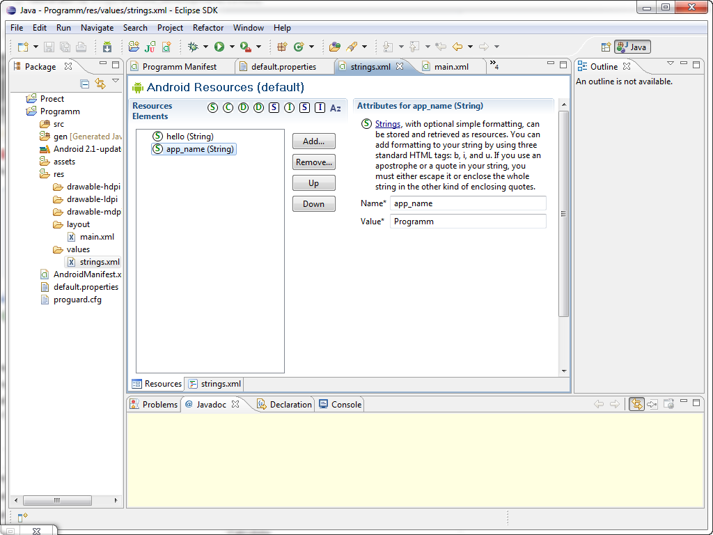

Android SDK позволяет создавать точно определенные объекты, например, строки и пользовательские интерфейсы, двумя путями, с помощью тяжелого редактора, или прямо на XML. Постараемся использовать не только пользовательский интерфейс, но также и XML для проверки списков. Можете переключаться между этими двумя режимами вкладкой на нижней части экрана. Пример:
Создание атрибутов:
Android позволяет создавать атрибуты ресурсов, например, строки и/или цвета. Эти атрибуты могут быть использованы в определении UI с помощью XML или Java-кода.
Выберите файл «res/values/string.xml» а нажмите «Add». Выберите «Color» и сохраните с именем «myColor» и значением "#3399CC".

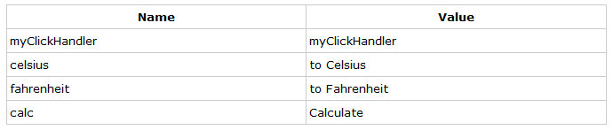

Добавьте также следующие атрибуты строки, они позже позволят переводить приложение.
Переключитесь в режим работы с XMLи проверьте корректность заданных вами значений.

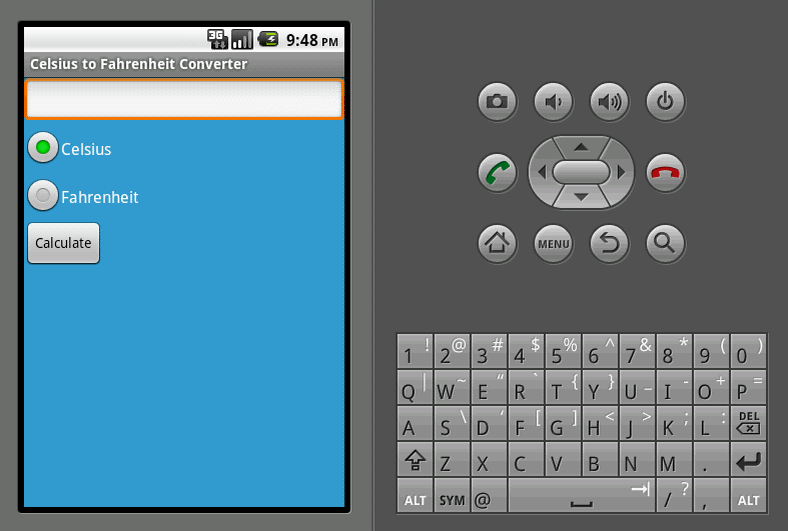

Запуск Проекта
Для запуска Android-приложения, Выберите Ваш проект, сделайте по нему правый клик, Run-As-> Android Application. Будьте терпеливы, эмулятор запускается очень медленно. Вы должны получить следующий результат.
Введите число, выберите Ваше преобразование и нажмите кнопку. Должен отобразиться результат и выбраться другой вариант.

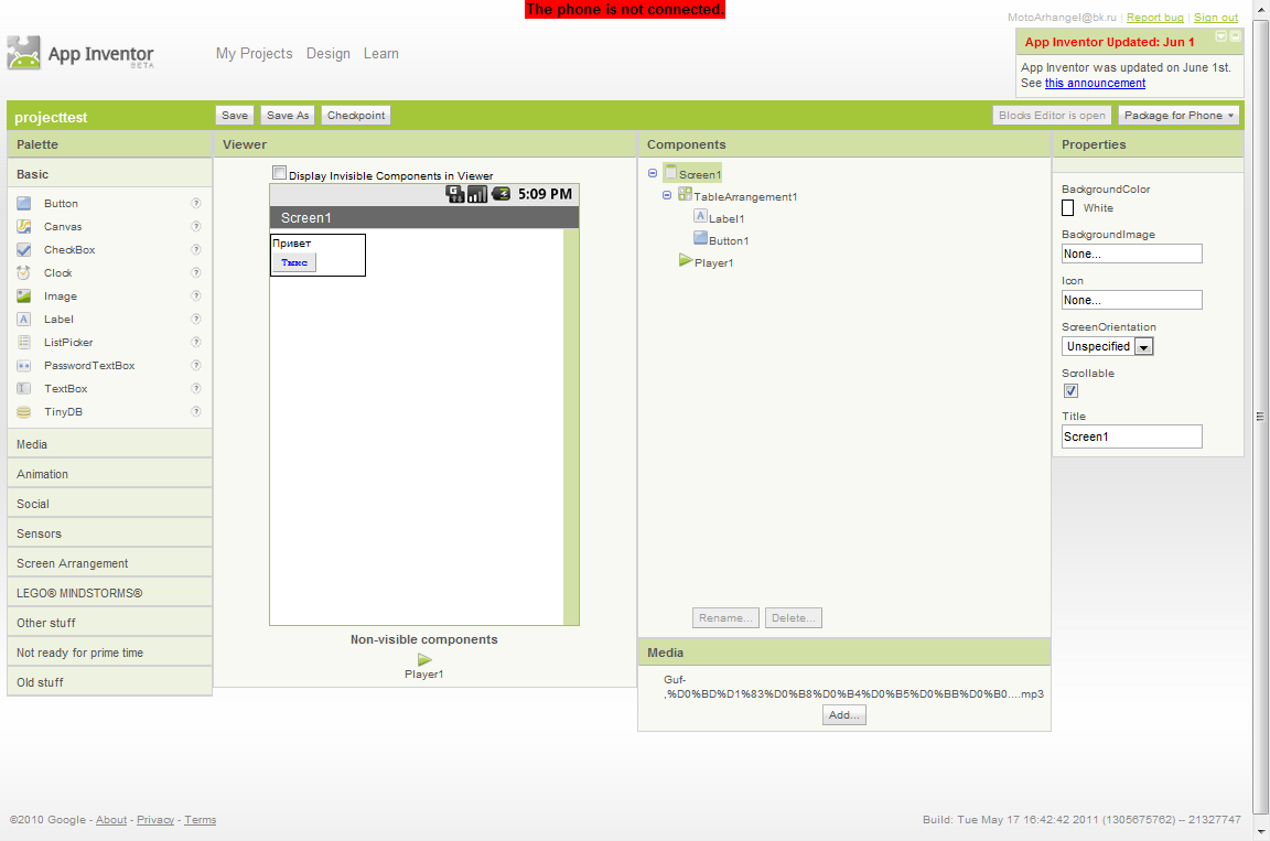

App Inventor beta
Google постоянно экспериментирует со средствами разработки для платформы Android, иногда из этих экспериментов даже выходит что-то толковое. Последний из них - визуальная среда разработки приложений App Inventor, позволяющая собрать программу из составных "крипичиков" буквально в считанные минуты.
Создатели App Inventor утверждают, что их творение поможет создавать программы даже людям далёким от искусства шаманить над исходными кодами. Вместо текстового языка программирования, здесь используются логические блоки с уже готовыми действиям. К примеру, функциями для работы с социальными сетями, вебсайтами или сенсорами устройства. Среда разработки позволяет обрабатывать медийный контент, распознавать речевые команды и синтезировать речь. Создать приложение будет не намного сложнее, чем сложить головоломку-паззл.
Системные требования:
Компьютера и операционной системы
  • Macintosh (с процессором Intel): Mac OS X 10.5, 10.6
  • Windows: Windows XP, Windows Vista, Windows 7
  • GNU / Linux: Ubuntu 8 +, Debian 5 +
Браузера
  • Mozilla Firefox 3.6 или выше
  • Apple Safari 5.0 или выше
  • Google Chrome 4.0 или выше
  • Microsoft Internet Explorer 7 или выше
ПО
  • Java 6 (также известный как Java 1,6). Скачать
  • Наличии Java 6 можно проверить на сайте Google
Установка App Inventor для Windows состоит из двух частей:
  • Установка App Inventor. Этот шаг является одинаковым для всех устройств Android, и для Windows XP, Vista и 7.
  • Установка Windows драйвера для телефона Android.
Установка App Inventor:
Рекомендуется выполнить установку с правами администратора.
  • Необходимо скачать AppInventor Setup Installer Скачать
  • Устанавливаем(не забываем путь установки программы, может пригодится при настройке драйверов под устройство)
Для запуска программы в браузере необходимо набрать http://appinventor.googlelabs.com

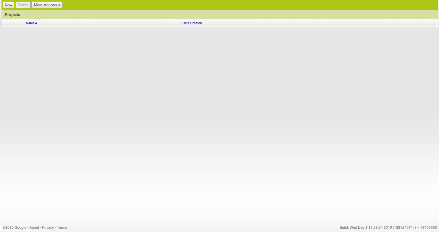

1.Начало проектирования:
Если вы в первый раз использовали App Inventor, то увидите проекты страницы пустым. Он должен выглядеть следующим образом:
2. Создать новый проект:
Нажмите кнопку New в левой , в верхней части страницы.
Введите имя проекта (одним словом, без пробелов) в появившемся диалоговом окне нажмите кнопку ОК.
Браузере откроется конструктор , место, где вы сможете выбрать компоненты для вашего приложения:

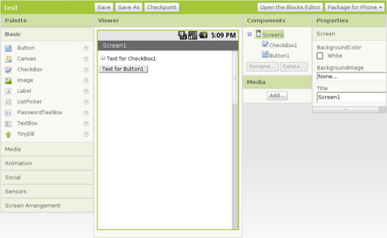

3 .Выбор компонентов для разработки вашего приложения
App Inventor компоненты расположены в левой стороне экрана. Компоненты являются основными элементами которые вы используете, чтобы сделать приложения для телефона Android. Некоторые компоненты очень просты, как Label компонент, который только показывает текст на экране, или компонент кнопки.
Другие компоненты более сложных:
  • рисунок , который может содержать простые изображения или анимации,
  • акселерометр (датчик движение) , который работает как контроллер Wii и обнаруживает, когда вы перемещаете или встряхнуть телефон,
  • компоненты, которые могут создавать или отправляют текстовые сообщения,
  • компоненты, которые воспроизводят музыки и видео,
  • компоненты, которые получают информацию с веб-сайтов, и так далее.
Для использования компонента в вашем приложении необходимо нажать и перетащить его в середину конструктора. Когда вы добавляете компонент для просмотра он также появится в списке компонентов в правой стороне.
Компоненты обладают свойствами, которые можно настроить как вам нужно. Для просмотра и изменения свойств компонента вы должны сначала выбрать нужный компонент в списке компонентов.

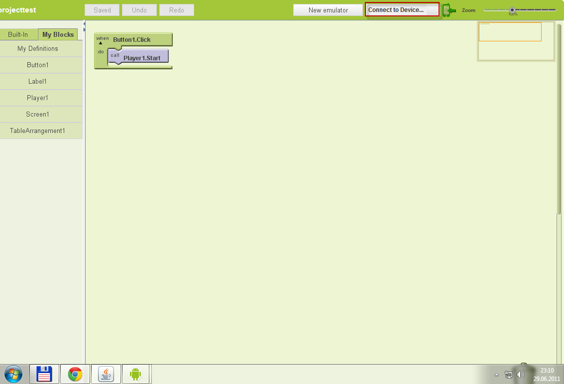

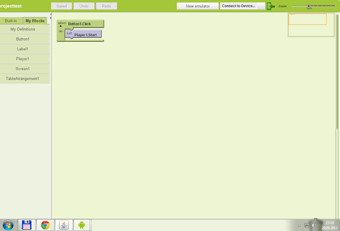

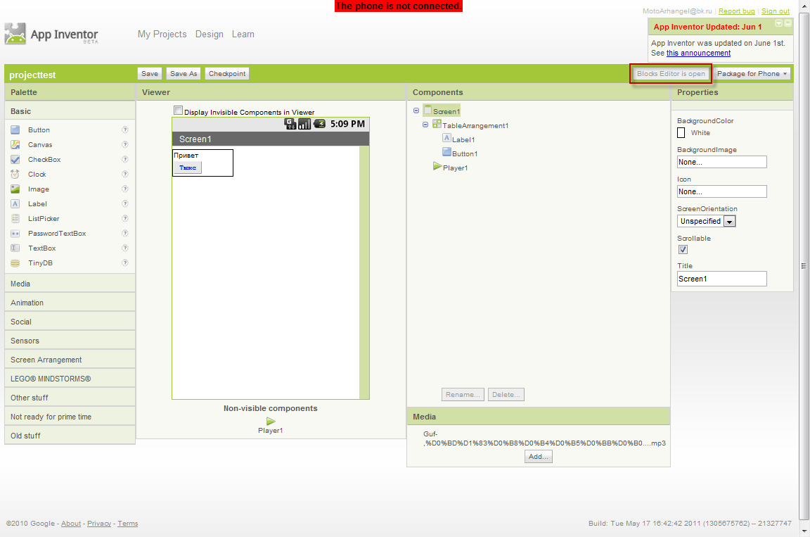

4. Совершаем действия над объектами:
Для того что происходили какие то действия, допустим при нажатии на кнопку необходимо:
1. Нажимаем на кнопку Blocks Editor is open (загружаем файл и запусаем его)
Этим действие вы запускаете редактор проекта.
2.Затем добавляете объект, действие на объектом и соединяете их вместе. Я думаю в школе программу информатики выдавали полностью и блок схемы все умеют составлять.

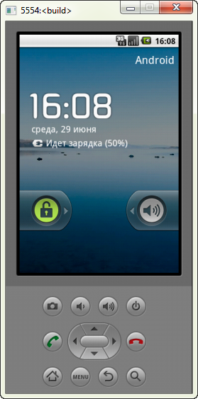

5. Запускаем свое приложение:
Эмулятор
В открывшемся окне справа жмем "новый эмулятор"
и ждем пока эмулятор полностью не загрузится.
В настройках уже как бы самого телефона можно поменять язык на русский.
Телефон
Если телефон имеет настройки не известных источников, убедитесь, что они были установлены.
Убедитесь, что USB и Stay Awake проверяются.
Теперь подключаем телефон к компьютеру. Выведется два сообщения в области уведомлений :
1.USB Connected означает, что телефон подключен к компьютеру.
2.USB Debugging Connected allows the App Inventor on the computer to control the phone.
2. Нажимаем "Подключиться" и выбираем устройство, ждем пока слева от кнопке телефон не станет зеленым.
Демонстрация создания программы:
