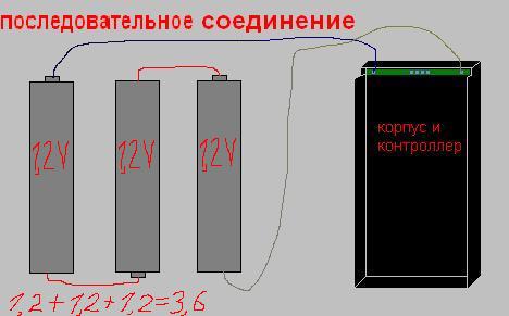

При последовательном соединении элементов емкость всей батареи будет равна емкости одного элемента...
Ignatko_O
сообщение 5.7.2011, 7:50
Сообщений: 52
Регистрация: 19.11.2010
Из: Саратов
Пользователь №: 221 431
Намутите пожалуйста схему

Прежде чем советовать человеку, необходимо самому разобраться. Как уже писалось выше, при последовательном соединении емкость всей сборки будет равна емкости одной батареи. Для достижения цели надо будет собрать матрицу 3х3 из 9 батерей. Игра стоит свеч?!

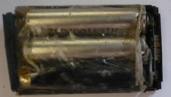

Ledok
сообщение 24.9.2013, 13:55
Сообщений: 18
Регистрация: 21.7.2013
Пользователь №: 243 058
Прошивка: 79r
ништяк
Рейтинг: 18
возможно, делал, помещаются 3, стандартный вольтаж мотороловской банки - 3,6 вольта - как раз то, что мы получаем при последовательном соединении 3х мизинчиковых аккумуляторов или батареек(1,2в*3=3,6), хватает на полгода из-за эффекта старения, г**но короче, гораздо эффективнее 2 банки аккумулятора в параллельном соединении, сейчас использую именно этот элемент питания - 2 дохлых крафтмана обрели новую жизнь. crazy.gif
подробнее я написал в теме "железо" и "расширенная ёмкость акб"
фотку прикрепил
Сообщение отредактировал Ledok - 30.9.2013, 11:01
