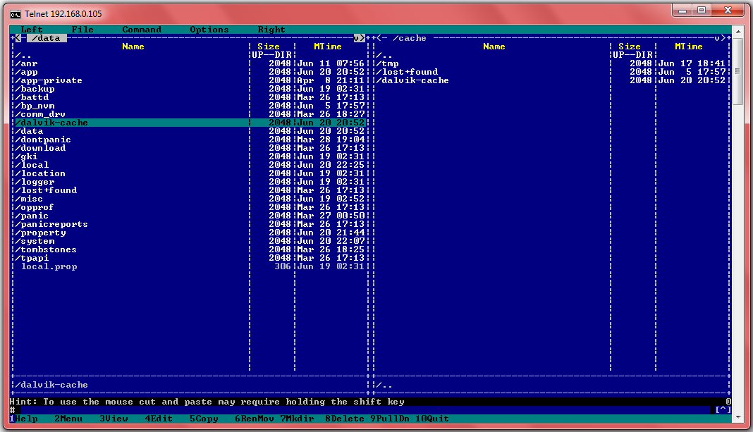

0) Подключаемся по adb, заходим в режим суперпользователя: su
1) Переносим dalvik-cache:
1.2) Копируем dalvik-cache в /cache: копировал c помощью mc, можно скопировать с помощью RootExplorer, если копировать из консоли (cp -r) - нарушаются права ...
1.2) Замораживаем Android: busybox kill -s SIGSTOP `pidof system_server`
1.3) Удаляем всё из папки /data/dalvik-cache: rm /data/dalvik-cache/*
1.4) Монтируем /cache/dalvik-cache поверх /data/dalvik-cache: mount -o bind /cache/dalvik-cache /data/dalvik-cache
1.5) Размораживаем Android: busybox kill -s SIGCONT `pidof system_server`
1.6) Проверяем работоспособность приложений ...

Прикрепленный файл 2805c642b35a.bmp   ( 67.17 килобайт ) Кол-во скачиваний: 848
