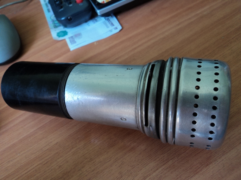

Товарищи, кто успел пожить в СССР (и не только) - может кто пользовался таким устройством. Досталось от деда, а вовремя спросить не успел как использовать sad.gif
В общем на фото всё
Это в собранном виде. Чуть пониже крышки - регулятор, от 0 до 3, который открывает\закрывает отверстие.

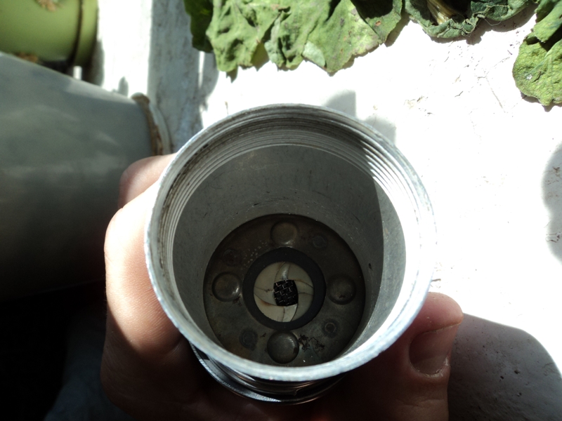

Вот отверстие.

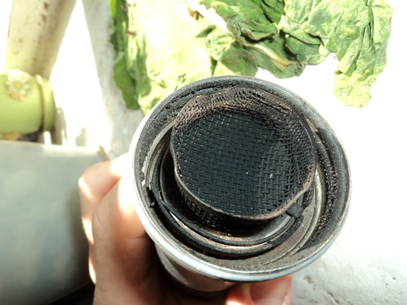

Тут снята крышка с дырочками.
Тут в более разобранном состоянии.

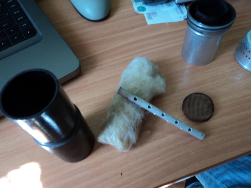

Ну а тут совсем разобрано. (вата, металлическая трубочка с дырками и сеточка)
Вот хотелось бы узнать как пользоваться. Находил где-то инструкцию к подобным устройствам. Нужно залить бензин в вату, нагреть сеточку докрасна и закрыть крышку. Написано было, что греет в течении 4-6 часов. Пробовал я греть и первую и вторую сеточку, но остывает быстро...

Для запуска сетку в каталитическом патроне прогревают в течение 10-15 секунд,
каталитический патрон это третье фото выходит?
Добавлено позже (29.6.2011, 23:50):

А результат неплохой, залил бензином, прогрел зажигалкой, завернул в тряпку и вот уже минут 40 держит тепло, на довольно неплохом уровне. Зимой по-крайней мере руки точно согреет.
Главное оказывается было завернуть во что-нибудь.
