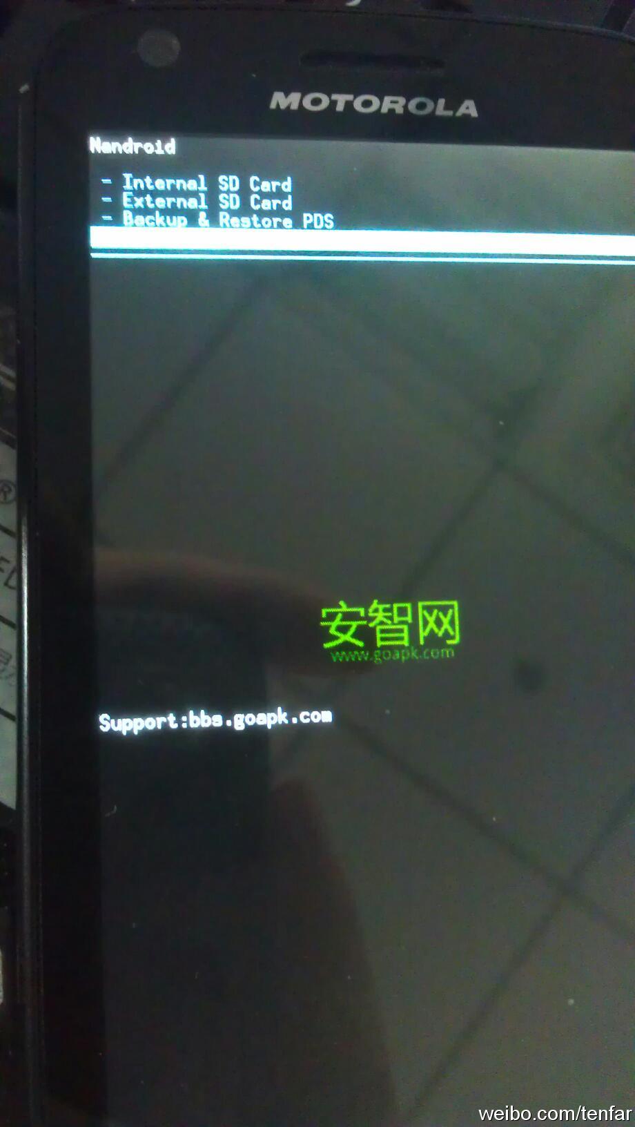

В этой статье будет рассказанно как поставить Recovery на Atrix с анлоченным бутом.
Recovery необходим при прошивке минуя компьютер, резервного копирования и восстановления PDS, бекап всей системы в целом.
Вот как он выглядит:
Инструкция по установке:
