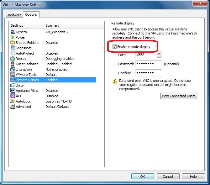

Ларчик просто открывался:
1. Ставим галочку
2. Устанавливаем VNC-клиент типа UltraVNC
3. Коннектимся на ай-пи нашей хост-машины, с портом, указанным в п.1
4. ?
5. PROFIT!!!
Тему можно в утиль.
