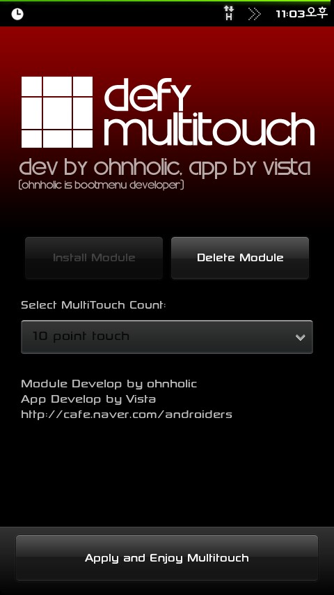

ga1axy ,человек который сделал бутменю для дефая,сделал модуль которые увеличивает число нажатий до 10.За что ему спасибо.
Работает на андроиде 2.3 (офф/MIUI/СМ7)
Ну и собственно как все сделать:
1. качаем
Прикрепленный файл defymultitouch.rar   ( 2.23 килобайт ) Кол-во скачиваний: 525
2. Распаковываем
3. ложем файл "defy_more.ko" в /system/lib/modules.Выставляем права 644 (или в рут эксплоуре смотрим какие права даны файлам в этой папке и выставляем аналогичные)
4.*Для офф 2.3 "07touchgb" ложим в /system/bootmune/init.d .Выставляем права 755.
_ *Для MIUI/CM7 файл "07touch" ложем в /system/etc/init.d .Права 755
5. Перезагружаемся
6. Радуемся.
Оригинал взят с xda-developers.com
UPD.Простой способ
должен быть рут и defy 2nd-init
1.устанавливаем
Прикрепленный файл defymultitouch.apk   ( 32.43 килобайт ) Кол-во скачиваний: 613
или из маркета
2.запускаем,тыкаем то что вам нада и радуемся)

tka4ev писал, что модуль пашет и на вехе ... Только там еще и в build.prop кое-что менять надо ...
Luchnick
сообщение 19.7.2011, 19:06
Регистрация: 21.11.2009
Пользователь №: 210 055
Модель телефона: Rokr E1
Прошивка: 79r
Только что проверил на Droid 2 global с прошивкой CyanogenMod 7. Работает.
Но есть небольшое изменение:
1. качаем defymultitouch.rar из шапки. Качаем чуток исправленный мною файлик 07touchgb.rar.
2. Распаковываем.
3. ложим файл "defy_more.ko" в /system/lib/modules. В рут эксплоуре смотрим какие права даны файлам в этой папке и выставляем аналогичные.
4. Файл "07touchgb" ложим в /system/etc/init.d .Права 755
5. Перезагружаемся.
Тестил в multitouch vis test// Все 10 работают. ИМХО, скорее всего будет работать на всех телефонах с CyanogenMod (правка файла 07touchgb). На стоковом android 2.2 запустить не смог(
ЗЫ. Если для кого открыл Америку, простите)
