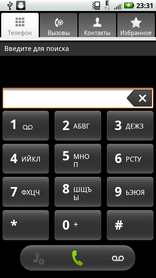

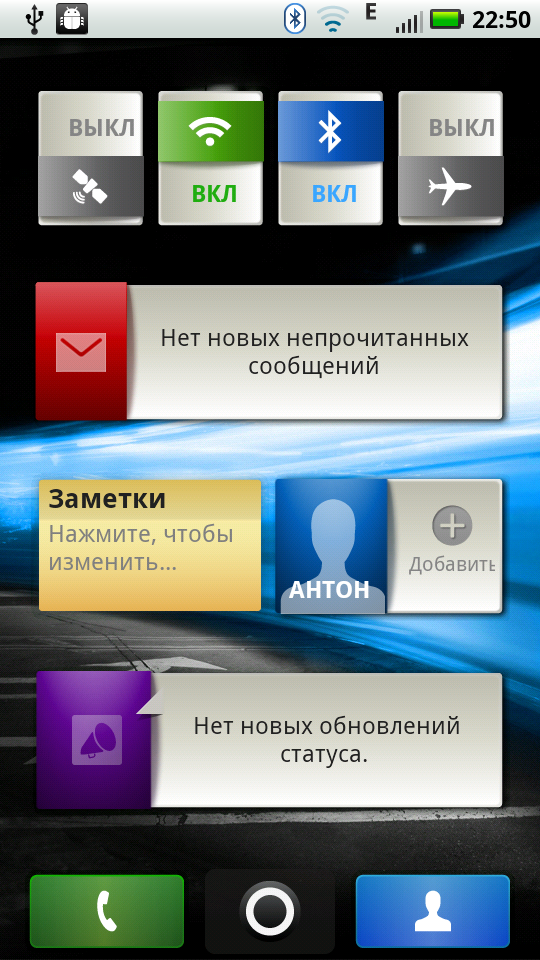

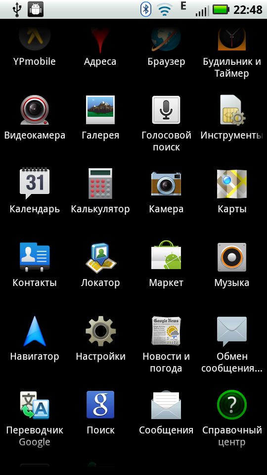

Пишите свои замечания, а также предложения по переводу. Вернем Motorola в Россию!Изображение
