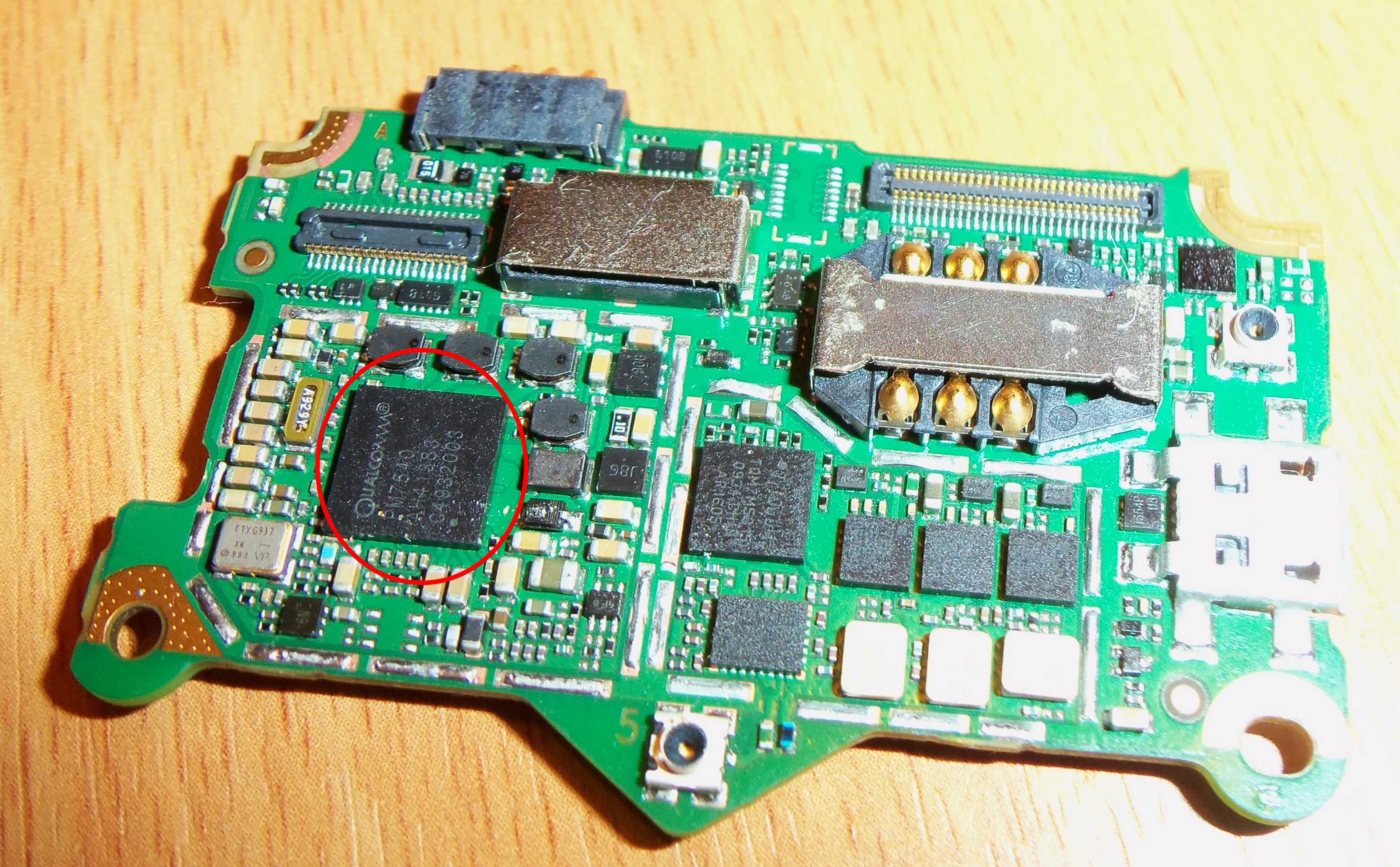

В общем, прогрев конечно дал определенные результаты. Несколько часов после включения телефон работает вполне нормально, затем начинаются перезагрузки - сначала иногда, потом все чаще. Сначала начинает перезагружаться через 10-30 секунд после подключения к компу (однако с зарядником не перезагружается), а также во время действий с сетью (обычно после окончания входящего звонка). Затем уже на ровном месте, совершенно случайно.
Virgilij, плату сфоткаю на днях, как доберусь до своего цифровика. Есль субьективно - греется что-то ниже слота для флешки, там где чип Qualcomm PM7540 (по-моему, такие на нем цифры). Причем сильнее всего эта штука греется, опять-таки, при подключении к компу (не к заряднику).

Вторую фотку скорее всего можно исключить, там проц и флешка, а вот на первой я отметил, то, что вероятней всего нужно перепаять.
Прежде чем отважится на этот шаг, стоит хорошенько подумать - трафаретов для перекатки бга-микросхем от моторолы в свободной продаже не найдёшь, нужны универсальные, которые тоже не так легко приобрести..

так для информации. у меня телфен уже 4е сутки работает с температурой 45-47 градусов по цельсию. и на странность, ни ребутов, ничего.
так что думаю зря на проц смотрим.

Я думаю, схему найти не так уж и просто. Да, действительно, температура чипа на ощупь в пределах этих самых 45-47 градусов. Уже второй день работает без ребутов во включенном flight mode, однако при установке симки начинает перезагружаться.
Virgilij, спасибо за совет. Попробую найти того, кто имеет нужные трафареты и перекатает чип.

А я не процессор указал, мной отмечен усилитель мощности (100% гарантии что это именно он не даю, нужна схема), проц на другом фото.

извиняюсь. сижу с телефона, не смог разглядеть. 24 числа буду дома, спрошу схему на забугорных сайтах. может подкинут чего..

Итак, поиски пряморуких мастеров ни к чему не привели. Был заказан на ибэе такой же тел с разбитым экраном, сегодня получил, переставил материнку, разлочил. Пока полет нормальный. Спасибо всем, принимавшим участие в решении проблемы smile.gif
