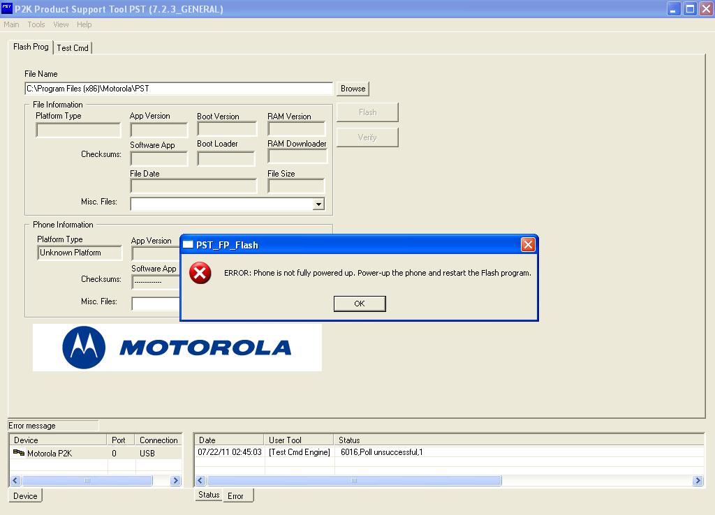

Вот, что удалось установить: P2K Support Tool определяет тело, но выбивает ошибку.
Во флешбекапе тоже определяется, но шить не хочет. Может попробовать другую программу для прошивки данного девайса, но только какую? huh1.gif

Пробовал, но что-то рсд лайт глючит как только запускаешь прогу, версия 3.8
Добавлено позже (22.7.2011, 19:04):
Установил 5 версию рсд. Аппарат определился, но прошиться так и не удалось. FAIL. Также почему-то в разделе Device properties везде N\A. Как я понял программа не может перевести телефон во флеш режим или бут для начала заливки проши. Кто что может подсказать поэтому поводу пишите Прикрепленное изображение
